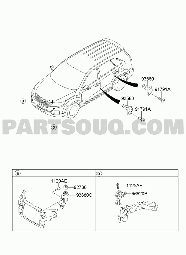

Według VIN powinien być , a- to jest stycznik krańcowy , b- to jest klakson antywłamaniowy. Po tej samej stronie musi być wiązka.

#17 Postautor: LeszekU » środa, 3 marca 2021, 11:47
Dzięki. Ten rysunek już odnalazłem wcześnie jednak nadal nie potrafię zlokalizować wiązki. Może została wypęta lub ucięta. Dlatego chciałbym ustalić skąd powinna tom dochodzić.

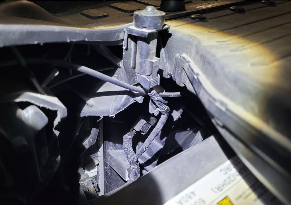

#18 Postautor: PABLOTECH » środa, 3 marca 2021, 12:08
Wiązka dołem idzie do skrzynki bezpieczników. Natomiast w bok do wentylatora chłodnicy.
maska_stycznik krańcowy_wiązka_3.JPG (86.32 KiB) Przejrzano 4729 razy

#19 Postautor: LeszekU » środa, 3 marca 2021, 13:03
Wielkie dzięki za pomoc. Wiązka zlokalizowana. Jest wypęta i zabezpieczona.
Teraz pewnie będę musiał kupić czujnik do wersji EU.
To jeszcze dopytam czy wersja EU i USA tego czujnika jest taka sama ?

#23 Postautor: LeszekU » środa, 3 marca 2021, 16:23
To już wszystko się wyjaśniło. Krańcówka była na końcu wiązki zabezpieczona taśmą. Działa.
Była wciśnięta poprzez patent z taśmą. Czyli miała udawać , że maska zamknięta.
Jednak taśma się poluzowała i dlatego wcześniej co jakiś czas włączał mi się alarm.
Jak już zupełnie się poluźniła to alarm przestał się uzbrajać bo widział otwartą maskę.
Na razi ściągnąłem stycznik co samochód wykrywa, że maska zamknięta. Alarm zaczął działać.
Teraz muszę pokombinować jak zamocować stycznik USA do pasa UE.
Bardzo wszystkim dziękuję za suport.
Re: Czujnik otwarcia maski
#24 Postautor: PABLOTECH » środa, 3 marca 2021, 16:45
Skoro zakładasz, że Twój pas jest od wersji EU to być może ten otwór służy właśnie do zamocowania stycznika. Natomiast oryginalna wiązka USA nie wydoliła na długość i majster / blacharz uznał, że lepiej i szybciej będzie ją zakamuflować niż bawić się w przedłużanie lub wymianę na nową :idn:
