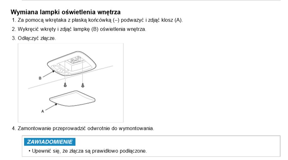

Mamy pytanie czy ktoś z was orientuje się jakiego typu są żarówki we wszystkich podświetleniach podsufitki (3 punkty świetlne) i jak się dostać do środka.

Dostęp i żarówki - tak jak podał Krzysiek. Wystarczy płaski śrubokręt.
