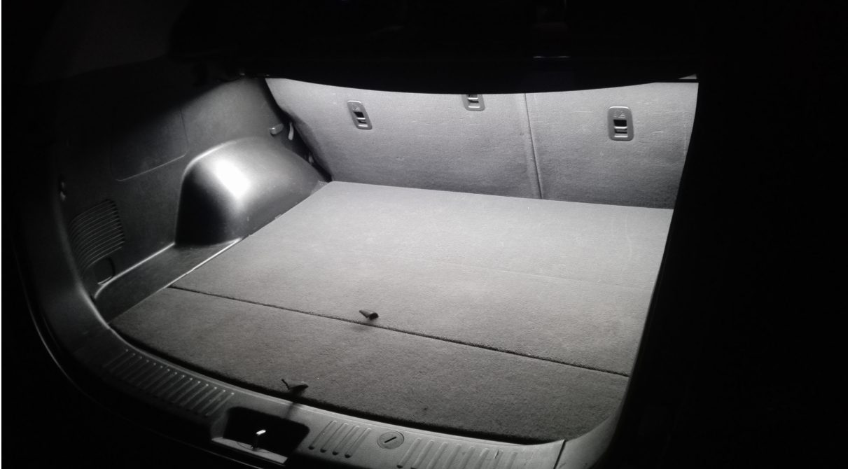

Witam,
Dziś pogoda zrobiła się przyjemniejsza, postanowiłem zabrać się za zrobienie światła pod roletą.
Kupiłem:
- profil led (przykleiłem go do rolety za pomocą taśmy 3M)
- taśmy led barwa biała 6000k (zastosowałem dwie taśmy o mocy 480lm i 1200 lm, zlutowałem ze soba tak by mocniejszy kawałek ok. 40 cm był w środku profila, by lepiej oświetlał bagażnik, bo sama jedna taśma 480lm nie sprawdzała się wg. mnie), ale elektrykiem nie jestem, w internecie nie znalazłem żadnej informacji że nie można ze soba łączyć takich taśm :think: , pobór prądu to chyba ok. 10W, czy to duzo czy mało fajnie jak by się wypowiedział ktoś obeznany :help: byłbym wdzięczny :beer:
- kabel głośnikowy ok. trzy metry
- końcówkę z wtykiem
- gniazdo DC 12V (zrobiłem otwór w obudowie, zamocowałem gniazdo kabel podciągnąłem do lampki i wpiąłem się do niej, wyciągnąłem żarówkę tak by tylko profil led dawał światło w bagażniku)
Na szczęście nie musiałem demontować osłon, wystarczyło pierw wyciągnąć od wewnątrz zaślepke od rączki do awaryjnego otwierania wlewu paliwa, a potem przy użyciu śrubokręta wyjąć zaślepkę w miejscu gdzie powinien być subwoofer (ja go fabrycznie nie mam) wewnątrz jest dużo miejsca by włożyć dłoń w celu zamontowania gniazda i przeciągnąć kabel.
Wklejam kilka zdjęć, by pokazać jaki efekt mi sie udało uzyskać :kwink:

#2 Postautor: visitor » sobota, 4 kwietnia 2020, 21:12
Fajnie wyszło - gratuluję. Jeżeli to ta piankową taśma to naprawę mocno trzyma. Typowe oświetlenie wnętrza / bagażnika to żarówka rurkowa C5W a są często montowane po dwie więc 10W jest jak najbardziej ok i nie odbiega od normy.
A pozatym teoretyzując:
10W/12V=0,83A
95Ah/0,83A=114h

#3 Postautor: kiasorentoll » sobota, 4 kwietnia 2020, 21:39
Tak, dokładnie to piankowa taśma, dzięki wielkie za odpowiedź :kwink: , trochę się zastanawiałem czy nie przesadziłem z tak długim paskiem Led :blushing:

#6 Postautor: kiasorentoll » niedziela, 5 kwietnia 2020, 15:15
Adam73 W google jest masa zdjęć, z tego typu rzeczami :kwink: którymi się sugerowałem jak podejść do tematu :think: . Przeglądnąłem link który podałeś z tego co widzę ktoś włożył metr paska na diodach 5630 (w internecie znalazlem info że pobiera 24W ten typ taśmy, stąd tak mocne oświelenie ma w bagażniku).

#8 Postautor: kiasorentoll » środa, 8 kwietnia 2020, 20:21
Zmieniłem ledy na mocniejsze w profilu, po kilku dniach uznałem, że tamte nie spełniają dobrze swojej roli :kwink:

#10 Postautor: Maciej » czwartek, 9 kwietnia 2020, 19:40
To napisz jakie ostatecznie zastosowałeś :friends:

#11 Postautor: kiasorentoll » piątek, 10 kwietnia 2020, 10:52
Taśma led, barwa biała zimna 6000-7000K, 1320 lumenów (bierze 14,4W na metr, profil led jaki przykleiłem pod roletą ma coś ok. 130 cm)
