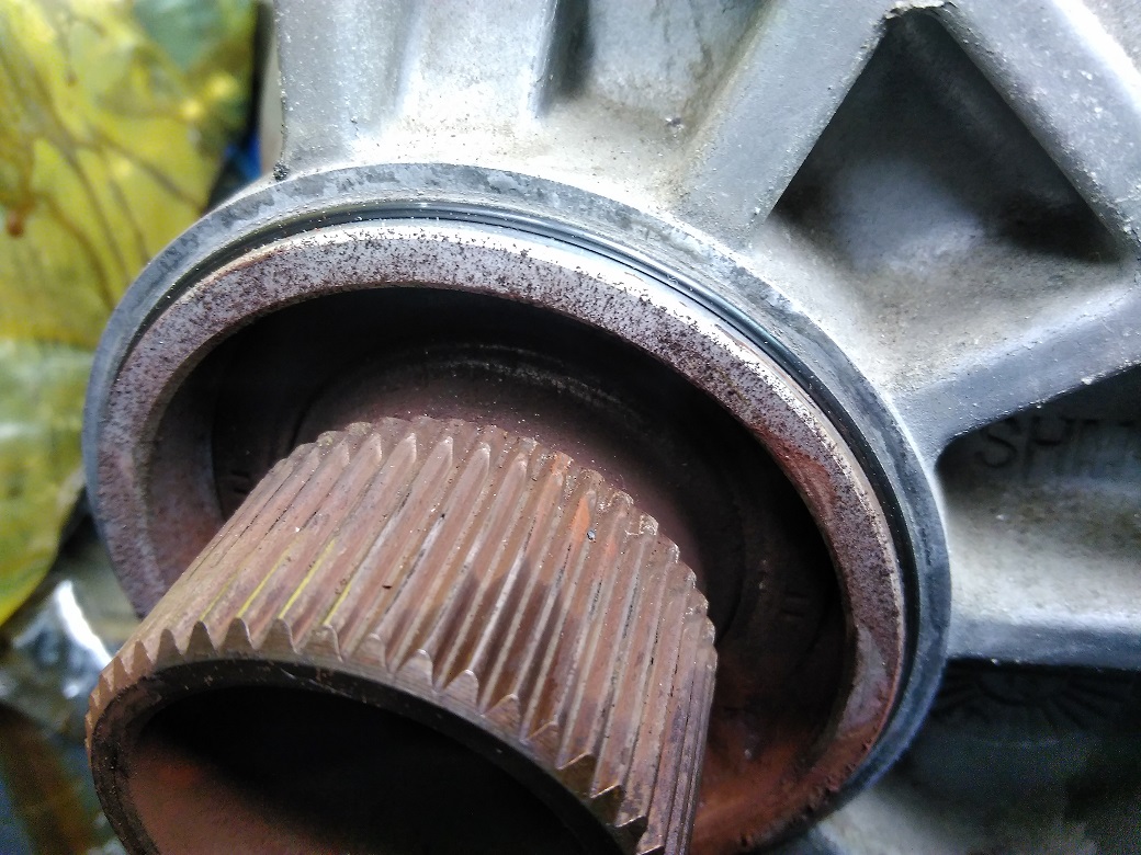

No jak zwykle późno. Ale tak, wytarty oczywiście wielowpust. Niestety naprawa nie należała do najtańszych. Z jakiś względów w zakładzie w którym ostatnio wymieniali mi haldexa z tyłu (ads Długołeka) wymienili mi cały reduktor. Koszt 13 tysi netto.

W Sorento 2 generacji nie ma reduktora...

wpwaldek - u mnie podobnie wytarte - auto aktualnie wisi na podnosniku - u mnie jednak troche takze wytarty wieloklin w reduktorze (tak wiem - Sorento 2 2.2 nie ma reduktora - nie wiem jak to sie fachowo nazywa).
Dzwonilem do serwisu KIA - mialem takie szczescie, ze trafilem na konkretnego goscia i dobral mi niezbedne simeringi do skrzyni oraz niestety - powiedzial, ze przy wytartym walku tego reduktora - wieloklin na nowym wpuscie dosc szybko sie wytrze.
Czy ktos bylby tak mily i podal mi jaki numer ma ten reduktor w Sorento 2.2 CRDI automat 2006 rok ? Poszukam moze jakiejs uzywki. Swojego numeru nie mam bo reduktor oddalem gosciowi we Wroclawiu do naspawania i ponownego zfrezowania.

#133 Postautor: Marek » niedziela, 19 grudnia 2021, 13:04
Podaj VIN , będzie łatwiej sprawdzić. Może być ten 473003B200 . Ale po VIN mógłbym to potwierdzić.

473003B200 zespół przeniesienia (napędu).

Wlasnie dostalem telefon, ze juz zrobiony moj - z wymiana w/w simeringow - 1600 zł
