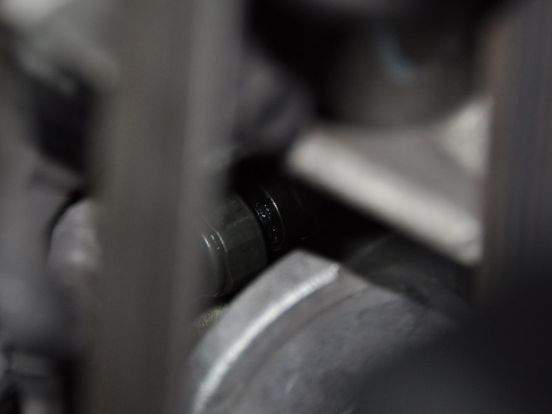

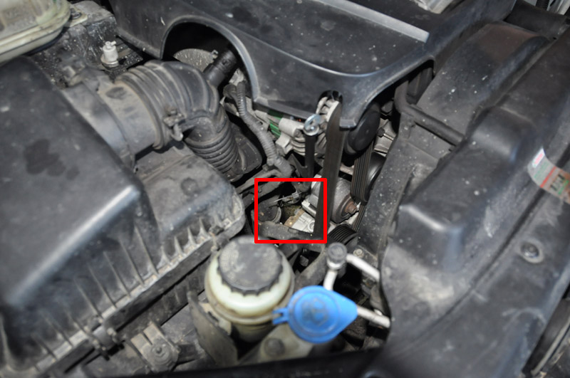

Dzisiaj rano spotkała mnie niemiła niespodzianka. Jak żona wjeżdżała z garażu zobaczyłem sporą plamę oleju na podłodze. Podleciałem do auta i okazało się że solidnie kapie z przodu. Oczywiście z jazdy zrezygnowaliśmy, a ja próbuję dojść co to może być, ale że moja wiedza o silnikach jest mizerna, to nie wiem. Auto dojechało do garażu wczoraj normalnie, nic nie wskazywało, żeby działo się coś złego. Dopiero dzisiaj rano plama... Pozaglądałem do silnika z którego miejsca to leci (raz miałem nieszczelny filtr oleju i z niego kapało, teraz niestety to coś innego) ale znalazłem miejsce które było świeżo zlane olejem i zrobiłem fotki, może ktoś bardziej biegły będzie znał temat. Umówiłem się do warsztatu na poniedziałek, ale do tego czasu pewnie mnie zeżre ciekawość co mnie może czekać :(
Na pierwszej jest ogólne umiejscowienie w silniku, a na drugiej zbliżenie na element który był całkowicie niemal pokryty olejem (teraz tylko ślady są, jak obciekło). Tylko tam zauważyłem jakiekolwiek ślady oleju, cała góra na oko czysta i sucha.

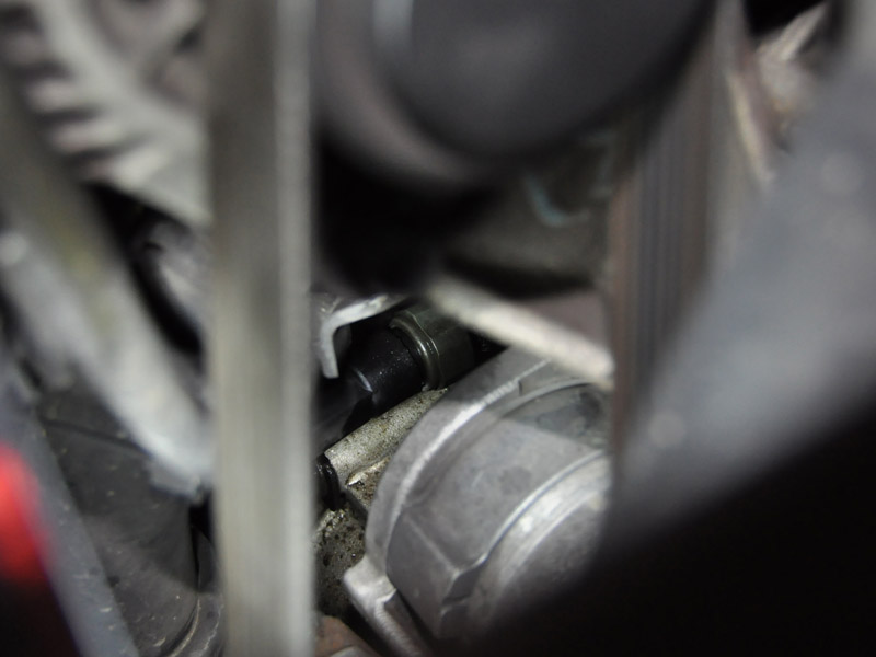

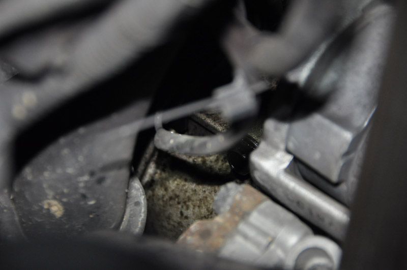

Zdjąłem pokrywę, pooglądałem z każdej możliwej strony i nigdzie nie ma śladu oleju, poza okolicami korka gdzie mi samemu się zdażyło lekko nie trafić ze dwa razy. I to stare już ślady. Ale przyjżałem się dokładniej temu miejscu i wygląda jak by wyciek szedł z rurki, z dwoma nakrętkami do której włączona jest jakaś wtyczka. Jak by między tymi śrubami ciekło, błyszczy dalej od oleju (pod tym jest ta część z porpzednich zdjęć, która była calusieńka zalana olejem). To jest tuż pod łukiem jak idzie bagnet. Wrzucam foty jakie udało mi się zrobić:
Ktoś wie co to za miejsce? Ta wtyka to może czujnik ciśnienia oleju?

To jest czujnik oleju,może być tak że się rozszczelnił,ja miałem podobny przypadek ale na skrzyni biegów,też mi kapało bo sie rozszczelnił.

Po wizycie w warsztacie, okazało się, że faktycznie szlag trafił czujnik ciśnienia oleju... Spod samego pina sikało sobie ochoczo. Teraz namierzyć czujnik i powinno być w porządku ;)
