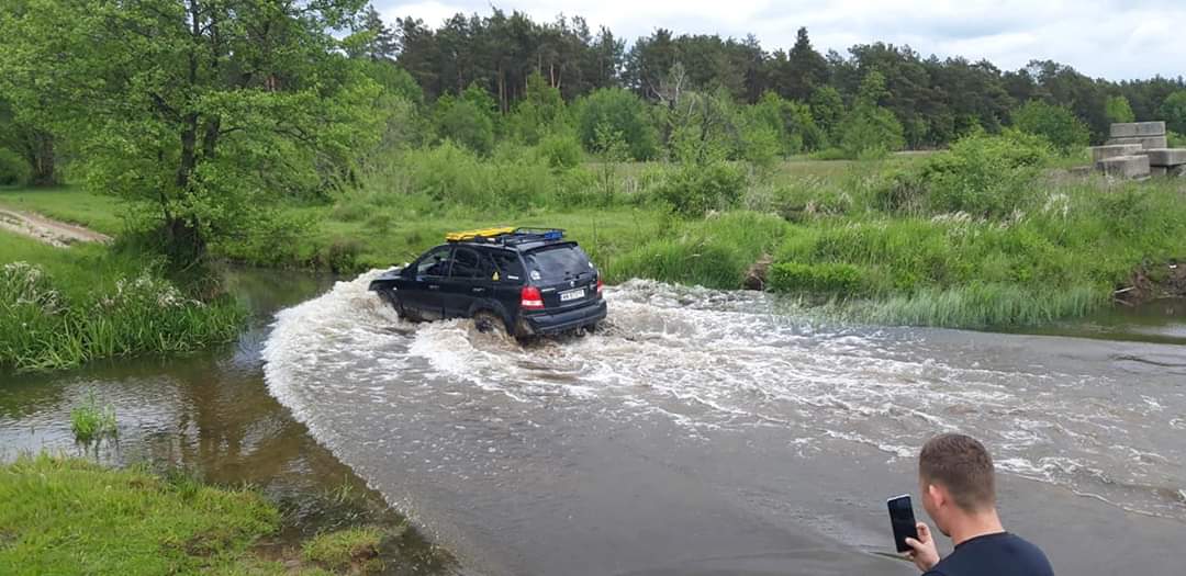

Wczoraj jeździłem sobie z grupą koło Wołomina i trafiliśmy na bród.
Po przejechaniu auto zaczęło mulic, przestał reagować na gaz, obroty 1200. Wywaliło blad P2135.
30 minut i wszystko wyschło. Pytanie teraz moje. Co zalałem że ześwirował czujnik położenia pedału gazu? Dodam ze w aucie ani kropelki wody.
