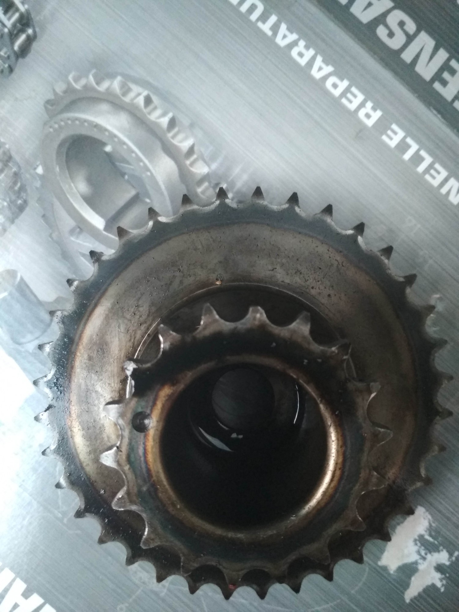

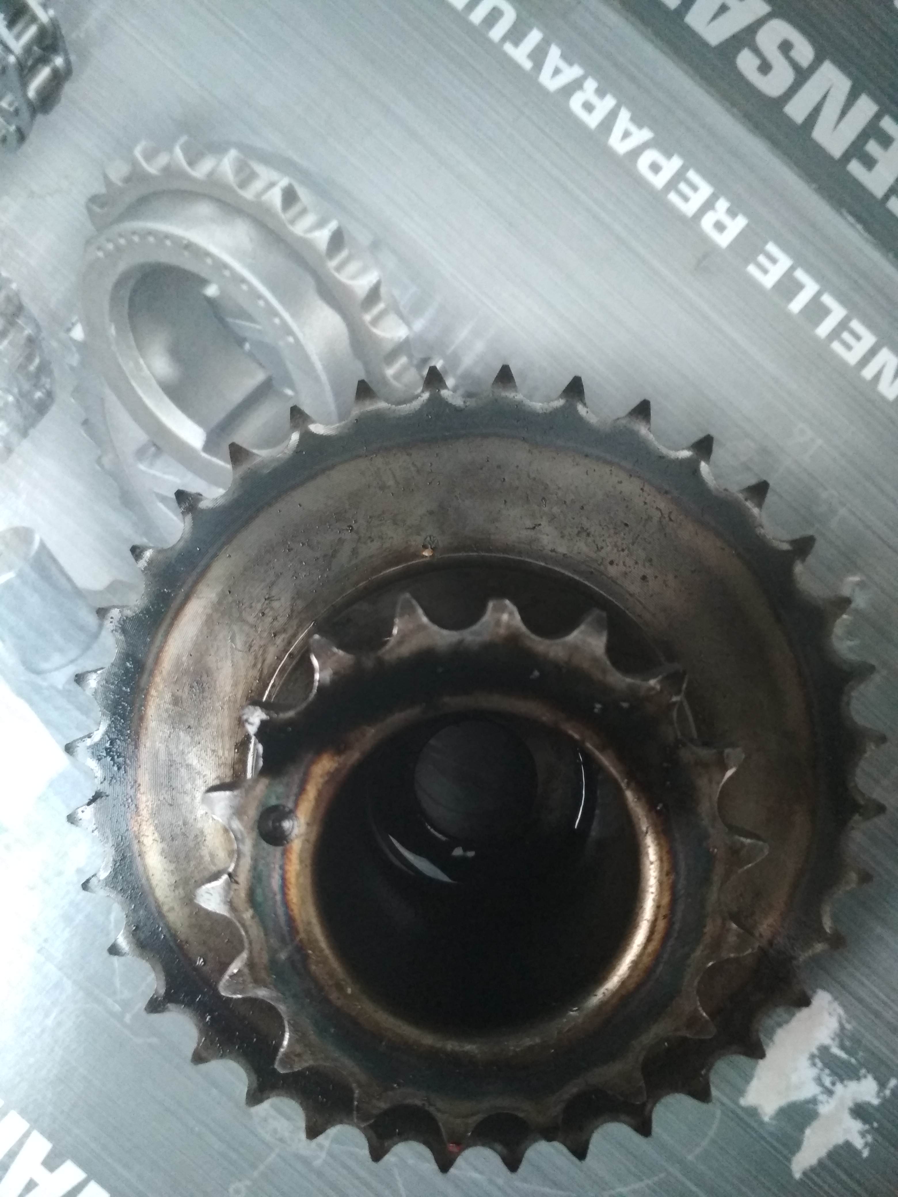

Od poniedziałku znowu kręcą się kółka w autku :) .Przyczyną problemów z odpalaniem nie był niestety zawór na listwie CR a przestawiony rozrząd ( na kole od pompy CR). Rozrząd profilaktycznie wymieniony w komplecie plus koło z wyszczerbionym jednym zębem . Auto śmiga aż miło ... ale żeby nie było nudno zaczęło dla odmiany znaczyć olejem teren . Dzisiaj byłem na oględzinach w warsztacie gdzie ją naprawiałem - pokrywy , które zdejmowali suche a olej sączy się z obudowy rozrządu na łączeniu z silnikiem :( . Uwielbiam nią jeździć ale powoli tracę do niej serce ...
Tak wygląda uszkodzone koło rozrządu pompy CR.
