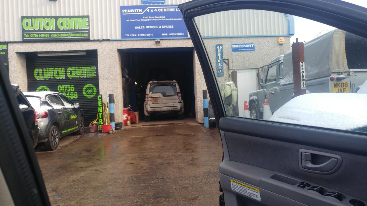

Marek dziękuję ale prawdopodobnie jutro będzie zrobione. Nie wytrzymałem i pojechałem dzisiaj do mechanika bo już jest coraz gorzej na 2 biegu przy 20-25km/h to jak chce przyspieszyć to cała buda się trzęsie :cry: No i tak, jestem u mechanika (ten co wymieniał sprzęgło) i mówię o wibracjach, to Pan położył rękę na podlokietniku i lewarku skrzyni biegów i powiedział że wie co to jest i jutro mam jechać i będzie zrobione. Dziwi mnie to że jak zapytałem o koszt naprawy to powiedział że NIC :hmm: czyżby coś sknocili przy tamtej naprawie hmmm.....
