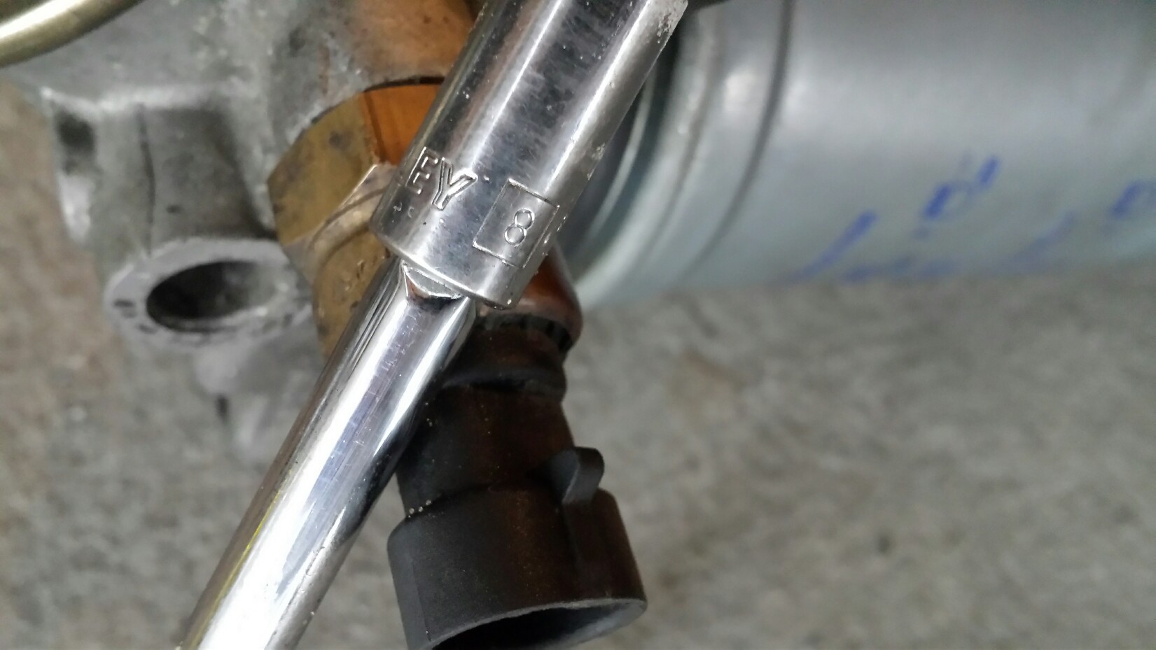

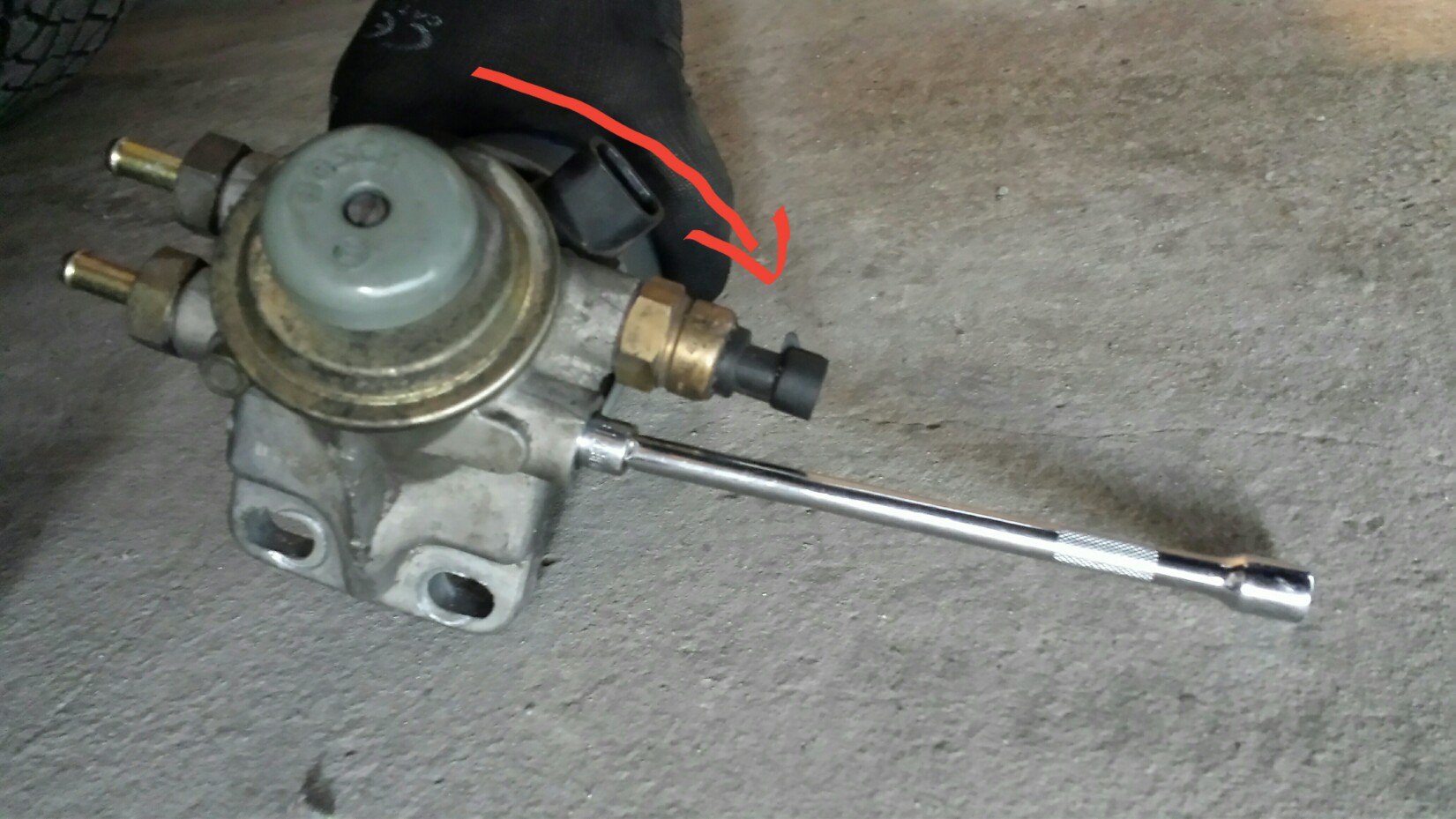

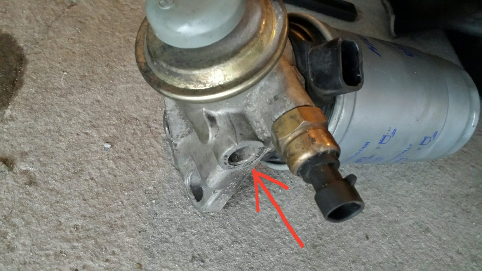

Dzisiaj wymieniłem filtr paliwa metodą "od góry" i pora na moje spostrzeżenia.
Z uwagi na przeziębienie nawet nie myślałem o tym aby wchodzić pod samochód dlatego zdecydowałem,że wyciągnę go z góry. Trochę problemów było z odpięciem wtyczek ze złacz elektryczych bo jest tam dosyć ciasno ale jakoś poszło. Przy wyciąganiu zespołu filtra z komory silnika trzeba uważać by przy manewrowaniu nie wylała się z jego króćców ropa. No i na koniec odkręcenie filtra od podstawy. Ponieważ u mnie ktoś go kiedyś dokręcił tak mocno,że w samych rękach nie poszło to użyłem sposobu z przedłużką i nasadką [8]
Wersja dla nie mających pod ręką imadła i nasadki do odkręcania filtrów :)
Przedłużkę zapieramy o podłogę i odkręcamy dwoma rękami za filtr.
Ilustrują to zdjęcia poniżej.
Aha, po zamontowaniu wszystkiego nie zapomnijcie napompować paliwa do filtra przed rozruchem. Naciskamy ten szary przycisk tyle razy,aż będzie ciężko go dalej przycisnąć :kwink:
W tym miejscu umieściłem przedłużkę
Przedłużka z nasadką 8
Chwila przed odkręcaniem
Chwytamy dłońmi i odkręcamy(to czarne za strzałką to moja ręka w rękawicy)
