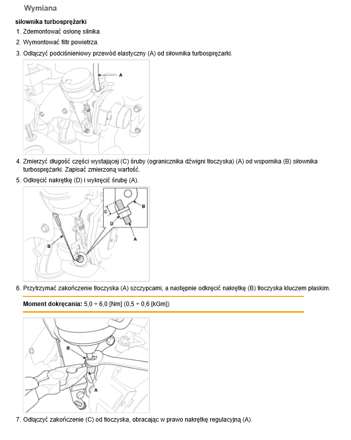

Staszek coś nie teges, o to Ci chodzi
uczestnik SDA

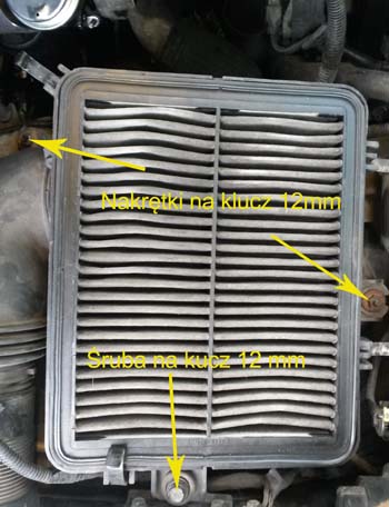

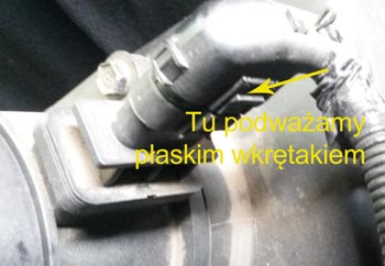

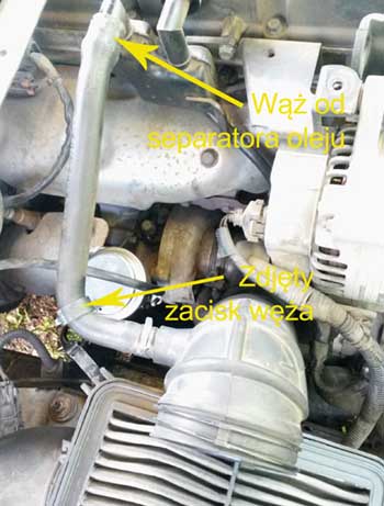

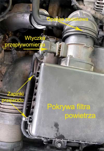

Temat zaniedbałem, ale w końcu udało się poprawnie zdiagnozować awarię (padła gruszka), więc napiszę jak to było u mnie. Objawy jak pisałem wyżej – brak dynamiki przy niskich obrotach, sztanga przy turbinie nie dochodzi do ogranicznika, stoi w górnym położeniu, ale co ważne można ją wcisnąć palcem, więc łopatki turbiny się poruszają.
Dzisiaj rano przyszła od Orła paczka z gruszką, więc czym prędzej zabrałem się do roboty.
Najłatwiej zabrać się do wymiany odkręcając filtr powietrza i pozbywając się „zbędnych” rurek, które utrudniają dojście. W tym celu zdejmujemy pokrywę filtra, odkręcamy opaskę zaciskową przy przepływomierzu (klucz 10 mm lub wkrętak), zdejmujemy z przepływomierza wtyczkę – od spodu jest zaczep do podważenia płaskim wkrętakiem (foto 2), oraz wypinamy z zapinek przewód idący od tej wtyczki. Następnie za pomocą kombinerek zdejmujemy opaskę zaciskową węża od separatora oleju i ściągamy go (foto 3). Zdejmujemy rurę dolotową z turbiny uprzednio także luzując opaskę kluczem 10 mm lub wkrętakiem. Odkręcamy dolną obudowę filtra powietrza, są tam dwie nakrętki i jedna śruba, wszystko na klucz 12 mm (foto 4).
Może niepotrzebnie piszę jak to wszystko demontować, ale może akurat komuś się przyda.
- foto 1.jpg (48.48 KiB) Przejrzano 6769 razy
- foto 2.jpg (31.78 KiB) Przejrzano 6769 razy
- foto 3.jpg (46.2 KiB) Przejrzano 6769 razy
- foto 4.jpg (51.29 KiB) Przejrzano 6769 razy

Sposób zdejmowania podesłał wcześniej Krzysiek ardie, ale jest tam parę dodatkowych utrudnień, więc opiszę.

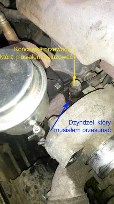

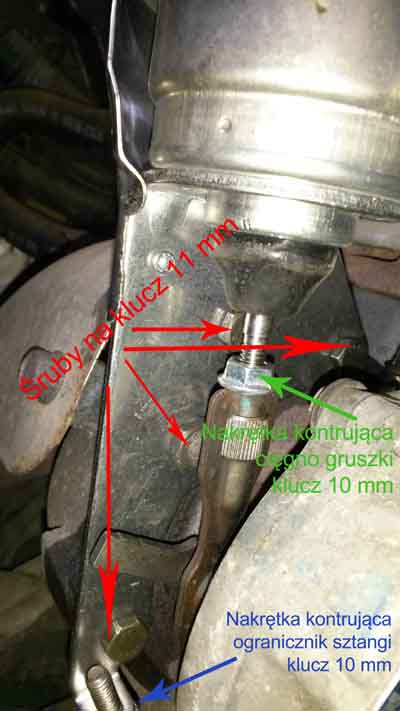

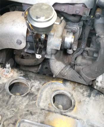

Teraz, kiedy mamy łatwy dostęp do naszej gruszki (foto 5) zdejmujemy z niej przewód podciśnieniowy idący od zaworu. Ponieważ po wymianie będzie trzeba przeprowadzić regulację, a przez jakiś czas trzeba jeździć, zmierzyłem suwmiarką długości cięgna gruszki oraz wysokość ogranicznika, żeby nową ustawić mniej więcej podobnie.
Odkręcamy cztery śruby mocujące gruszkę (foto 7) kluczem 11 mm, niestety da się tylko płaskim, Na dwie z czterech udało mi się założyć oczkowy, ale dopiero po poluzowaniu przewodu i obróceniu dziwnego „dzyndzla” chyba od podkładki (foto 6). Polecam mieć dobry klucz, bo śruby siedzą dość mocno i łatwo je zerwać. Przed odkręceniem dobrze jest zdemontować cięgno gruszki i wykręcić ogranicznik. Jest wtedy większe pole manewru do kręcenia. Obie rzeczy posiadają nakrętki kontrujące 10 mm. Ogranicznik od dołu można skontrować imbusem (chyba 4 lub 5 mm).
Wyjmujemy gruszkę i zakładamy nową, podpinamy cięgno i wstępnie ustawiamy. Resztę skręcamy w odwrotnej kolejności, podpinamy rurki oraz kabelki kabelki i odpalamy auto.
Teraz sztanga po odpaleniu dotyka ogranicznika, auto zbiera się dużo lepiej z niskich obrotów. Przejechałem dopiero 4 km, ale radość była ogromna.
Wielkie podziękowania dla Orła za gruszkę oraz Krzyśka ardie i Lopuni za konsultacje.
