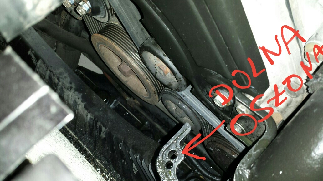

#43 Postautor: alwo76 » piątek, 27 października 2017, 17:19
Górna osłona jest przymocowana na dwie śruby do chłodnicy i na cztery śruby do dolnej osłony. Ja po wyjęciu tej osłony miałem na tyle dostępu,że udało się odkręcić wiskoze. Fakt ciasno ale dało rade,szczególnie po zakupieniu w/w klucza.
Po zdjęciu wentylatora uzyskujemy dostęp do pompy. Wystarczy zrzucić pasek wieloklinowy z napinacza i pompa jak na dłoni.
No chyba,że w polifcie coś zmienili :hmm:
Poniżej fotka pokazująca widok po wyjęciu górnej osłony i wentylatora( pasek wieloklinowy zmieniłem na nowy :) )

#44 Postautor: haxxa » piątek, 27 października 2017, 17:43
To chyba jest inaczej, ja nie muszę demontować węża górnego od chłodnicy. Widzę że śruby mocujące osłone mam po stronie akumulatora na jej boku i zobaczę czy od dołu też są

#45 Postautor: alwo76 » piątek, 27 października 2017, 17:47
Coś pewnie jest na rzeczy bo zbiorniczek wyrównawczy w przedlifcie jest w innym miejscu.
