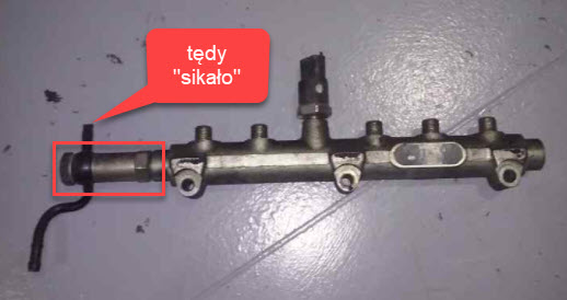

Mam taki to rodzaj listwy CR
czy część w czerwonym prostokącie (regulator ciśnienia) ma jakiś nr? Bo nie mogę znaleźć.
Czy myślicie, że to może być problem?
Z góry dzięki za wszelkie podpowiedzi, na razie i tak autko stoi zanim nie naprawię powrotu (tego zaworku który niestety dokończył żywota).
Re: Błąd P1181 i gaśnięcie powyżej 2 tys obrotów.
To jest zawór ciśnienia na listwie. Jeżeli przepuszcza to nie masz ciśnienia paliwa i gaśnie. Zobacz jeszcze czy cieknie z tej rurki która idzie do dołu. Jeżeli to wyszło po mrozach to może wystarczy go przeczyścić. F644087 - występują też w Volvo a resztę sam posprawdzaj czy pasuje.
