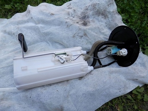

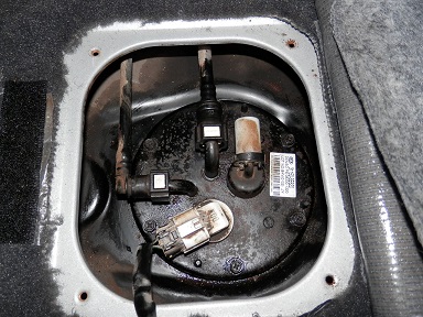

Tylko wyciągałeś filtr w zbiorniku, czy go też rozbierałeś?
Wyciąg filtr ze zbiornika jeszcze raz i sprawdź czy jest dobrze poskładany, czy przez przypadek coś się może wypięło.
Jak dobrze pamiętam u Admina była lub jeszcze jest, taka usterka, ciekawostka, że pomimo paliwa w zbiorniku, od pewnego poziomu Kijanka gaśnie.
Dotankuje i jedzie dalej.
Może zrób zdjęcie filtra w zbliżeniu, wstaw na form.
Tak samo wrzuć zdjęcie góry baku, po założeniu filtra i rurek.

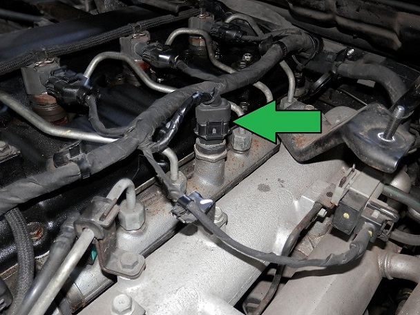

Re: Kijanka traci moc podczas jazdy
Tylko go wyjąłem nic nie rozbierałem.Gdy wszystko jest dobrze,a wypnę wtyczkę pokazaną na zdjęciu to oznaki są takie same gdy złapie go niemoc podczas jazdy.
Takie małe te fotki, że nic nie widać.
Nie widzę czy masz osad w filtrze, czy nie.
Bo jeśli masz, to może przez to że go położyłeś rurka jest tym dziadostwem zapchana.
Dostań się do zbiornika jeszcze raz, zdejmij węże z pokrywy filtra (te dwa na górze, na zaciski), nałóż jakiś inny wężyk na każdą rurkę wchodzącą w zbiornik i dmuchnij.
A najlepiej to wyjmij filtr, rozbierz i wyczyść.
Załóż i zobaczymy co będzie.
I ciekawe czy są drożne przewody idące od zbiornika, do pompy?
Bo jak grzebałeś przy filtrze i potem zrobił ci się problem z paliwem, to na 99% stawiam na zapchane przewody czarną mazią.
To cholerstwo ma grudkowatą strukturę i nie chce się niczym rozpuścić.
Ja wejdzie w przewód to amen w pacierzu.

Ale filtra nie rozbierałem i tam jest czysto żadnych brudów.Idę dmuchać.

Jak nie rozbierałeś filtra, to skąd wiesz, że jest czysty? W środku puszki jest filtr z siatką, który lubi się zapychać.
U mnie jak się świeciło latarką z góry do zbiornika, to też się wydawało,że jest czysto. Jak rozebrałem filtr to wywaliłem z niego oprócz farfocli z farby takie galaretowate bure skrzepy,trochę jak brudna żelatyna. Po tej operacji moc powróciła
