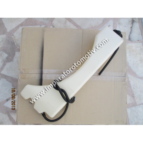

Z poliftowego auta nie za bardzo jest wąski i długi na wysokość chłodnicy zamocowany jest po lewej stronie chłodnicy
- 25430-3E900-500x500.jpg (114.47 KiB) Przejrzano 1560 razy
- zbiornik.jpg (7.96 KiB) Przejrzano 1560 razy
