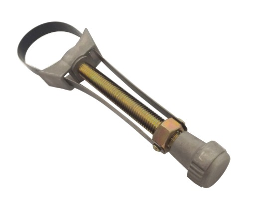

Bo filtra nie odkręca się rękoma tylko kluczem do filtrów.
I wtedy nie musisz nic rozkręcać od góry i robisz to sposobem opisanym przeze mnie.
To znaczy zrobisz jak kiedyś spróbujesz... zastosować klucz a nie tylko dłonie swe... :)

Skoro można za jakieś niecałe 2 dychy (z przesyłką) kupić to:
http://allegro.pl/klucz-do-filtra-oleju ... c4994244e2
Na marginesie - przyda się ten klucz także do wymiany oleju wraz z filtrem (czyli do odkręcania filtra oleju)

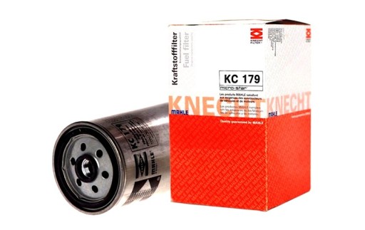

A następnie wymienić filtr na taki jak wspominałem firmy KNECHT KC179 (dotyczy Sorento przedliftowego)
http://allegro.pl/filtr-paliwa-knecht-k ... 56789.html
( Ronin - znalazłem ten filtr bez problemu w jakieś 30 sekund na allegro)
Cena filtra z przesyłką to jak pisałem wcześniej ok. 4 dych
