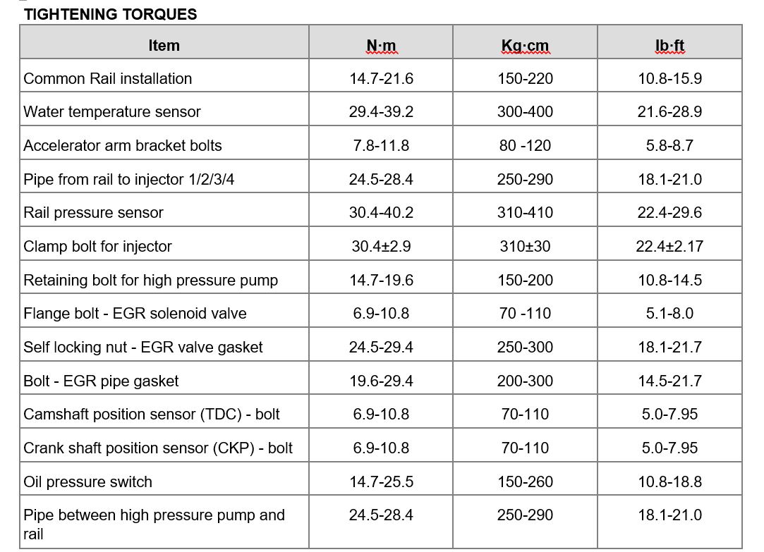

Dzięki wielkie ,w takim razie podejmę się sam wymiany, oby normalnie wyszły wtryski , a ile ustawić na kluczu dynamometrycznym ?
Grzegorz
Re: Problem po wymianie uszczelek
#23 Postautor: Marek » piątek, 6 września 2019, 19:55
O ile dobrze pamiętam 27.5 - 33.3 Nm

Przedlift
Polift
