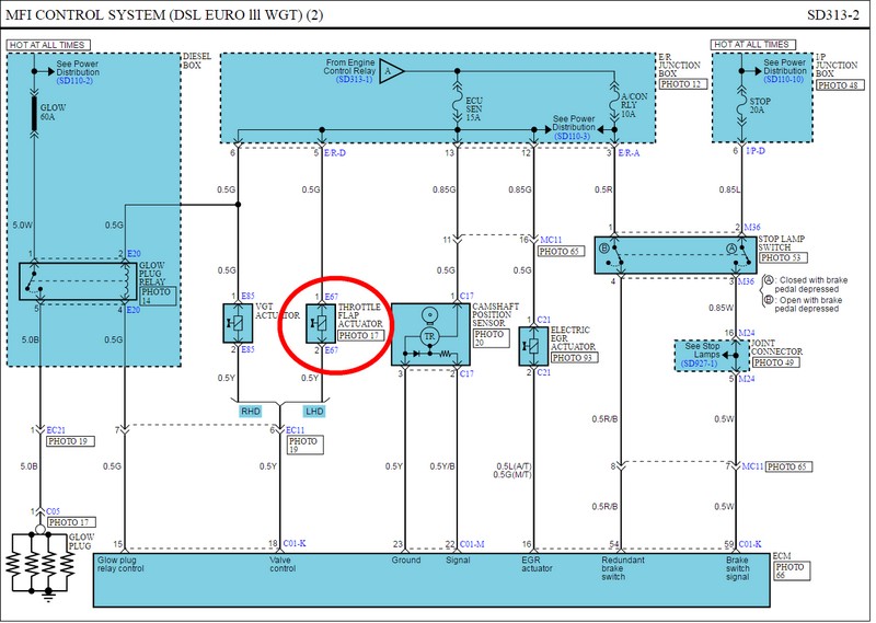

Tak, jak piszesz, klapa zamyka się na chwilę podczas gaszenia silnika. Tutaj masz schemat podłączenia:
Sprawdzić przepływ powietrza najłatwiej chyba w dwie osoby. Jedna wyłącza silnik, a druga w tym czasie sprawdza np. palcem, czy na wężyku pojawia się podciśnienie.

Na obydwu schematach zawór jest podłączony na stałe do plusa i sterowany masą z modułu ECM. Na styku 1 kostki zaworu powinien być plus.

Re: Szczęknięcie przy rozruchu
Tak masz rację Farmer cofam pytanie
