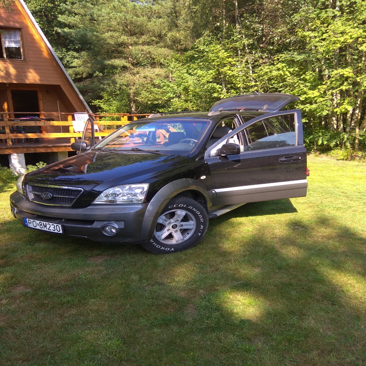

Kijanka odebrana wczoraj w nocy po wymianie pompy i chłodnicy. Dzisiaj rano trasa 400km i w sumie bez zastrzeżeń. Temperatura trzyma się równo na grubej kresce, nie idzie już do góry przy 120kmh. Już chyba nie chce mi się wnikać czy gruba kreską to temperatura prawidłowa, czy powinien być milimetr przed gruba kreską. Mam zaufanie do mechanika a on twierdzi że ta temperatura jest jak najbardziej prawidłowa, tym bardziej że coś trzyma konkretnie ta temperaturę i wskazówka nie ma już wahań. Dziękuję wszystkim za zaangażowanie w mój problem i dziękuję jeszcze raz za wszystkie rady i sugestie. Poniżej zdjęcie sprawczyni całego problemu :kwink:

faster pisze:Poniżej zdjęcie sprawczyni całego problemu :kwink:
To nie jest sprawczyni problemu, sprawczynią była pompa i ścięte łopatki :kwink:
Teraz Sorcia nareszcie ma ciśnienie w układzie i może swobodnie oddawać ciepło na zewnątrz a nie do środka :)

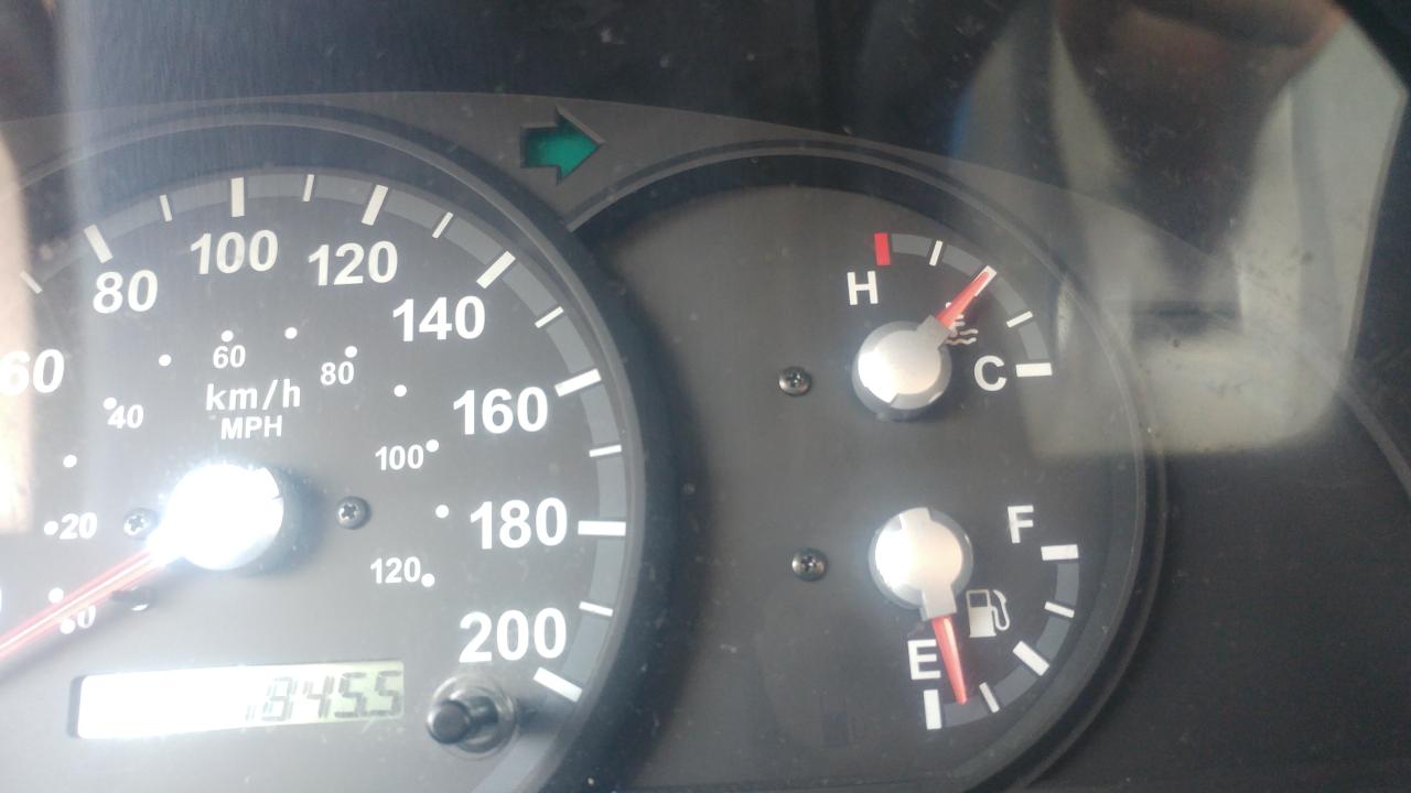

U mnie niestety też coś się dzieje. W trasie, w Niemczech dostrzegłem że wskazówka minimalnie poszła do góry, I na miejscu jak dojechałem dolalem około 800ml płynu do minimum.

Bez stresu musisz dokładnie obejrzeć węże z i do chłodnicy. Ja najpierw wymieniłem uszczelkę pod króćcem w bloku silnika a potem wąż. Przez ostatnie kilka lat dolewalem od czasu do czasu bo wyciek był za mały aby go zlokalizować.

Dokładnie jak Krzysiu napisał - bez paniki. Spróbuj obejrzeć zbiorniczek wyrównawczy czy się nie rozszczelnił, popatrz na węże czy gdzieś nie widać śladów "kamienia" po wyciekach. Najważniejsze jest opanowanie, nerwy są złym doradcą :lol:
