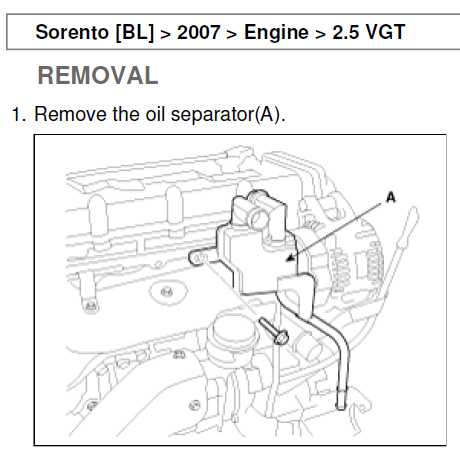

Re: Peknieta pokrywa
Odma idzie do odstojnika, od którego olej spływa do miski a opary są kierowane do przewody dolotu powietrza. Może odstojnik się zapchał. To jedno a drugie sprawdź czy pokrywa nie jest wykrzywiona lub pęknięta, co się zdarza. Piszę trochę w ciemno, ponieważ nie napisałeś którędy wyrzuca olej. Wpisz w wyszukiwarkę " Pęknięta pokrywa zaworów " zobaczysz sporo tematów o tym problemie.

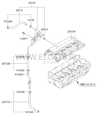

Później mogę wstawić rysunek,teraz nie jestem przy komputerze. Jest z prawej strony silnika.Jak znajdziesz odmę odchodzącą od pokrywy zaworów to połączona jest z odstojnikiem,zwanym też separatorem.
Dzięki za schematy.
Mówimy o tym samym
To miałem na myśli pisząc o "puszce plastikowej" którą mechanik podobno sprawdził.
No nic- pokrywa,podkładki,oringi i śruby zamówione zobaczymy co dalej

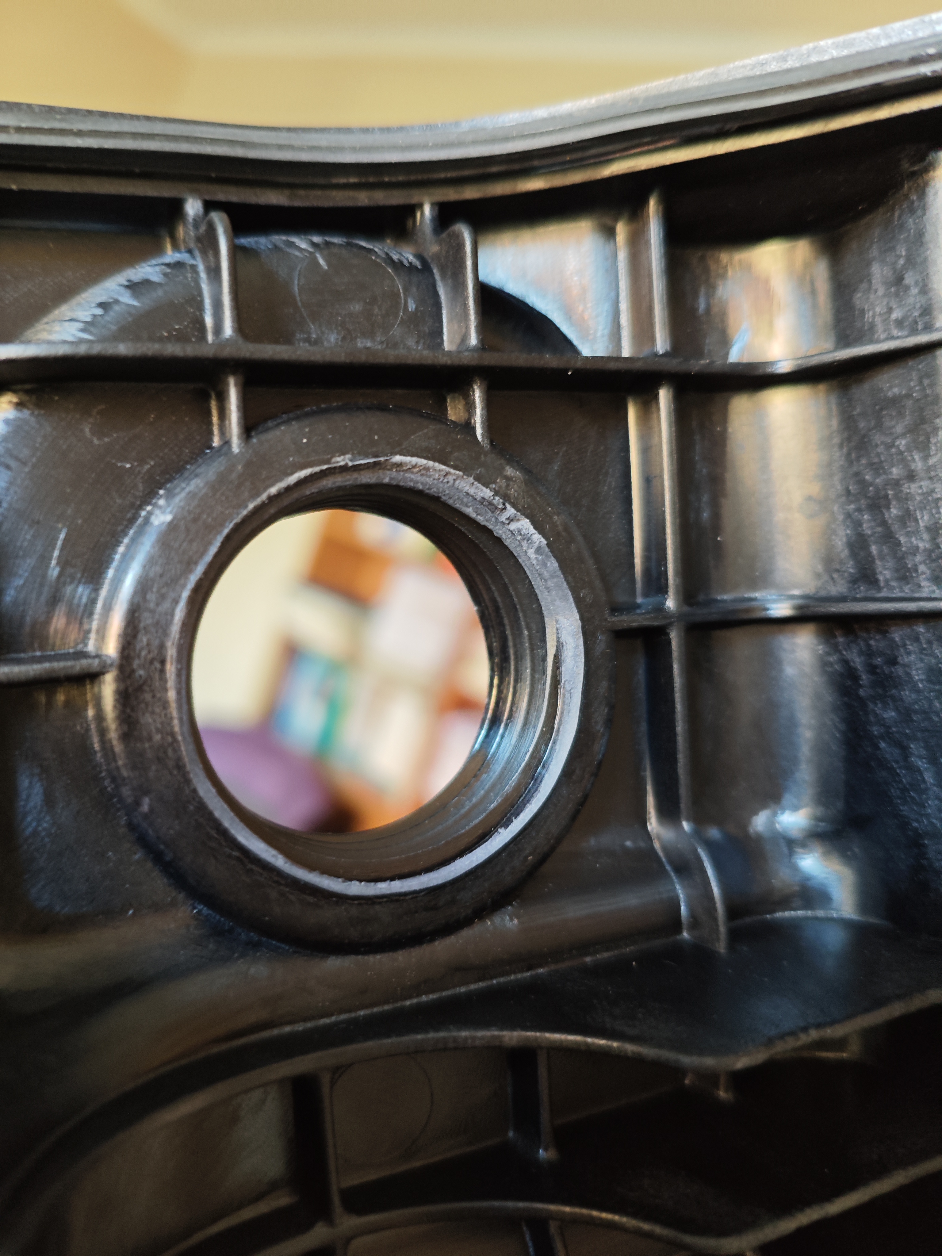

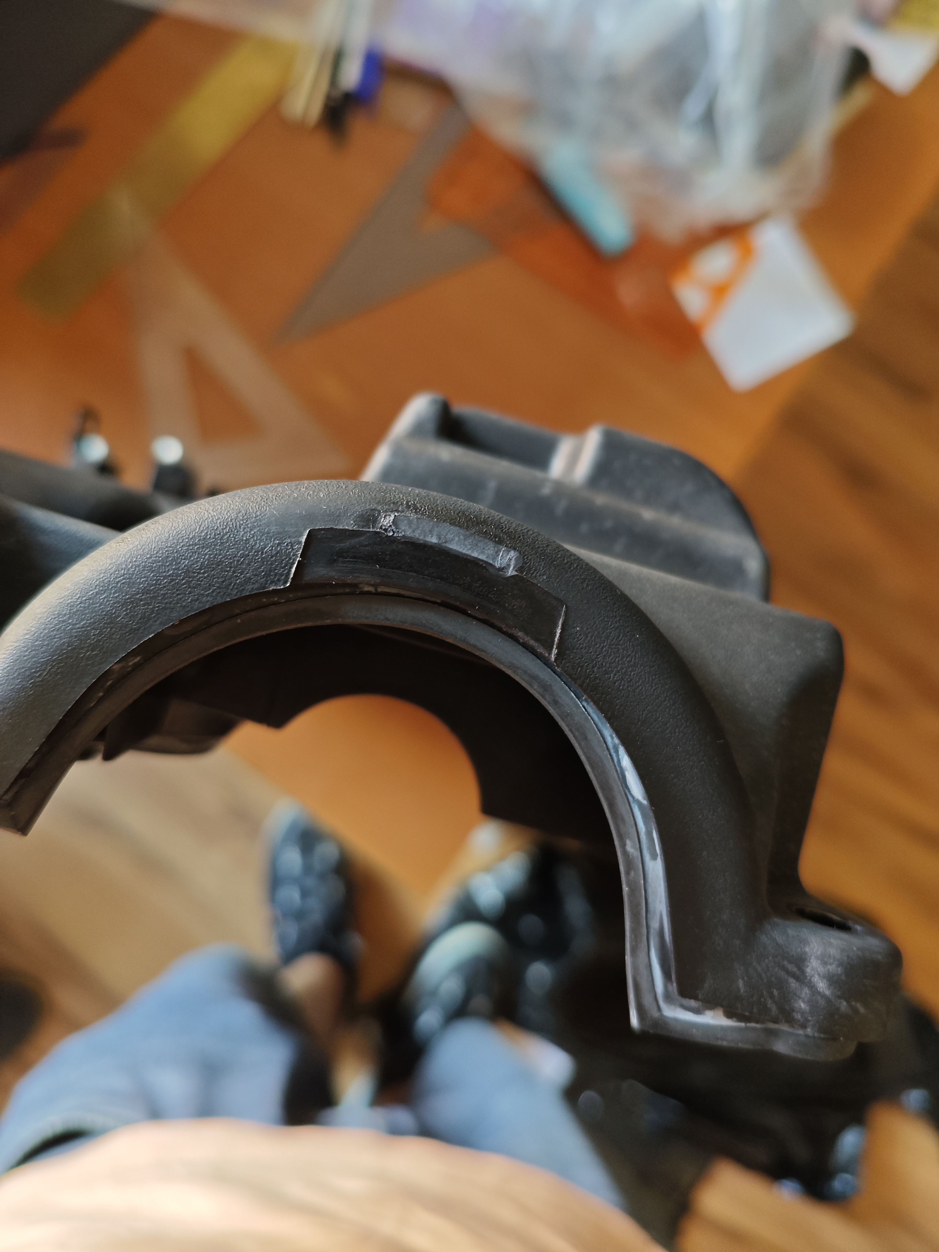

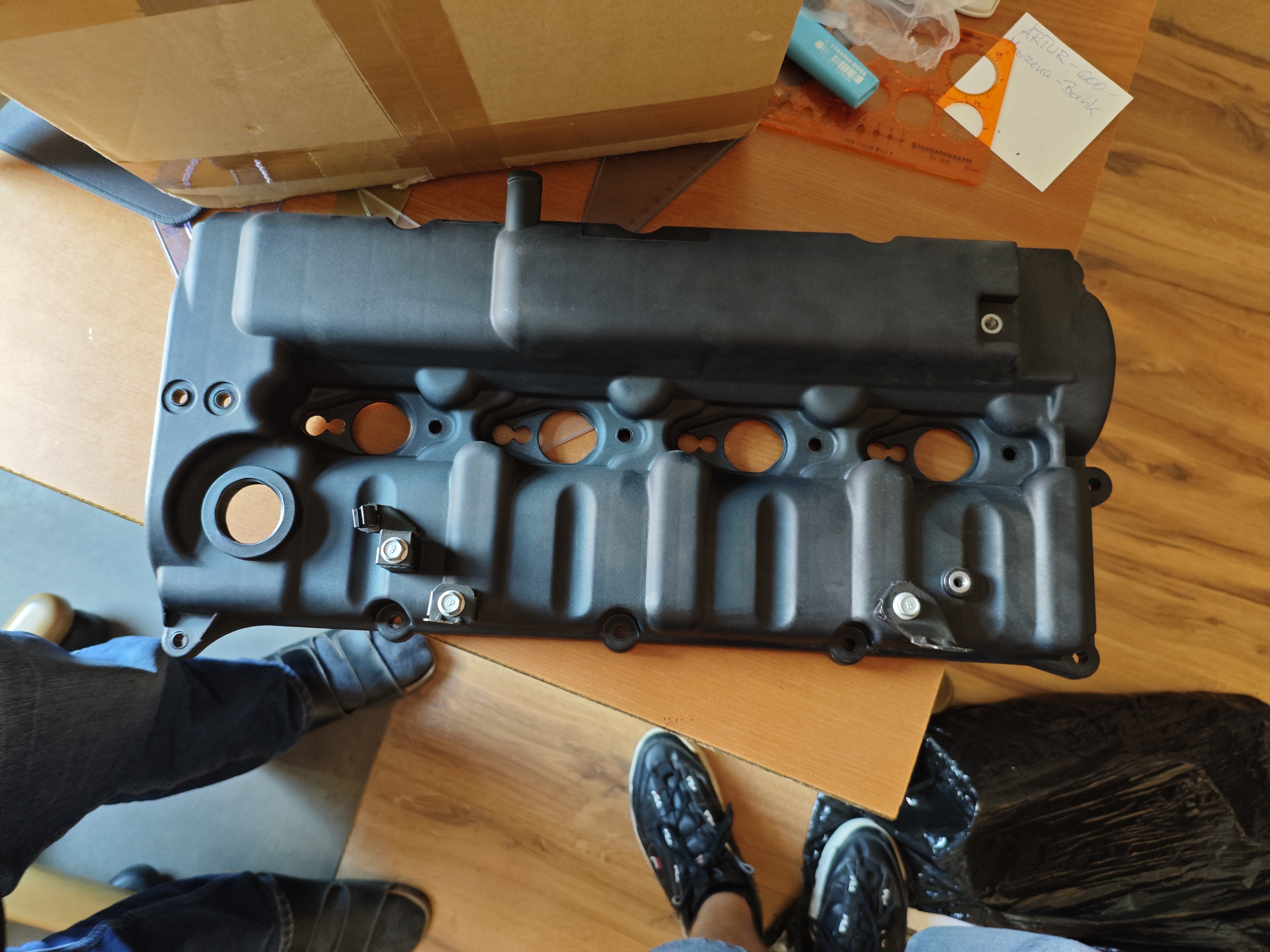

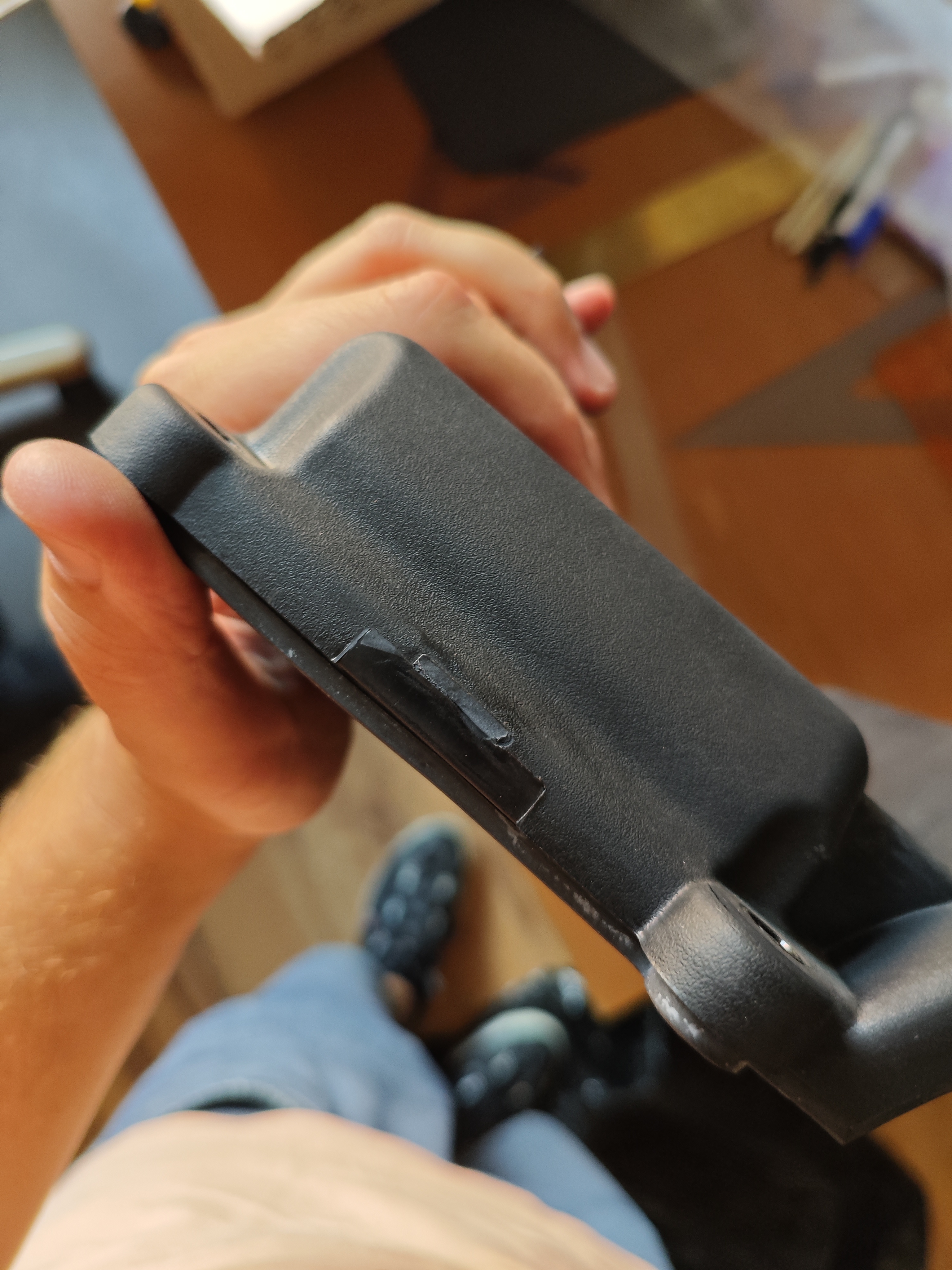

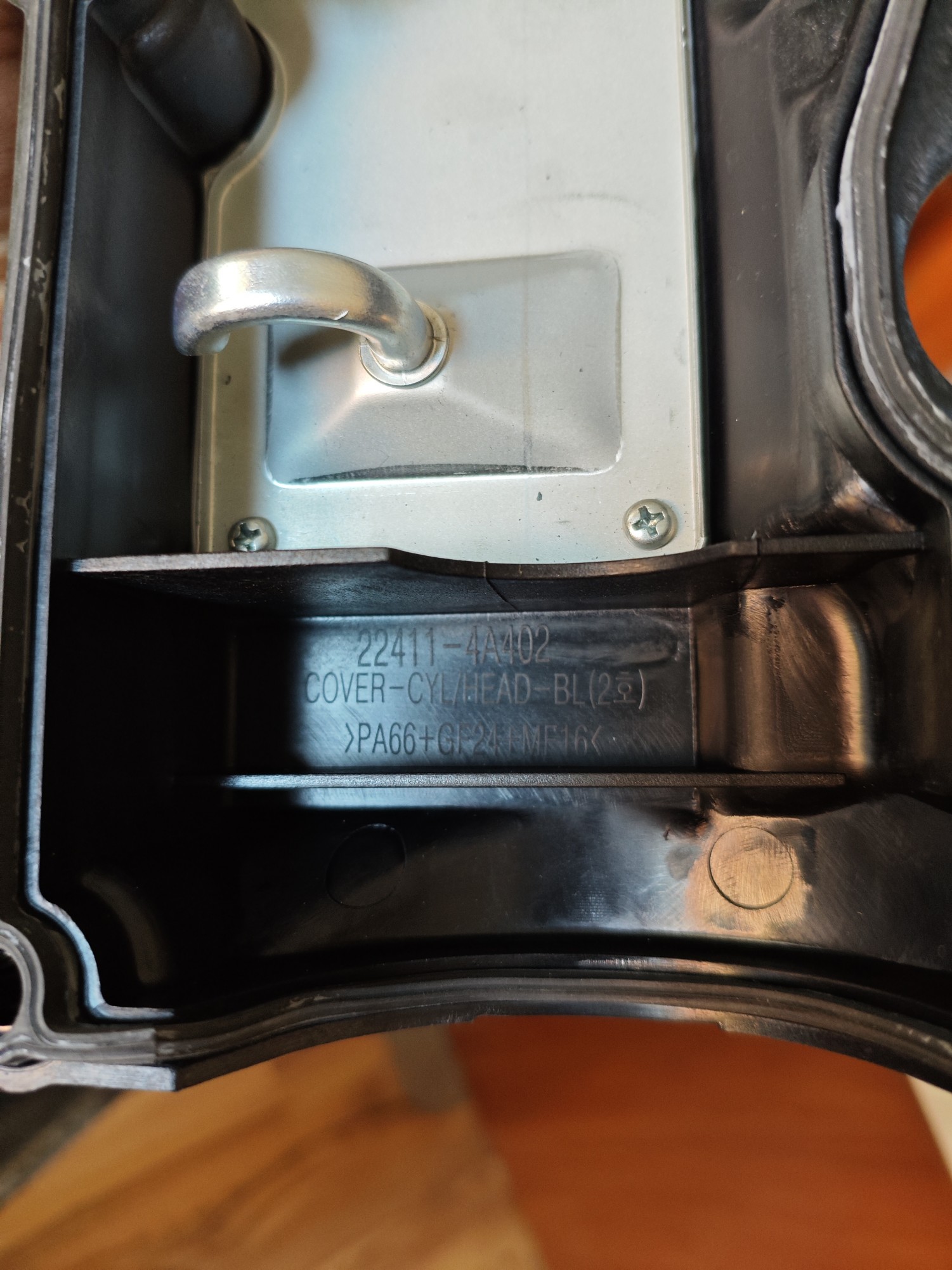

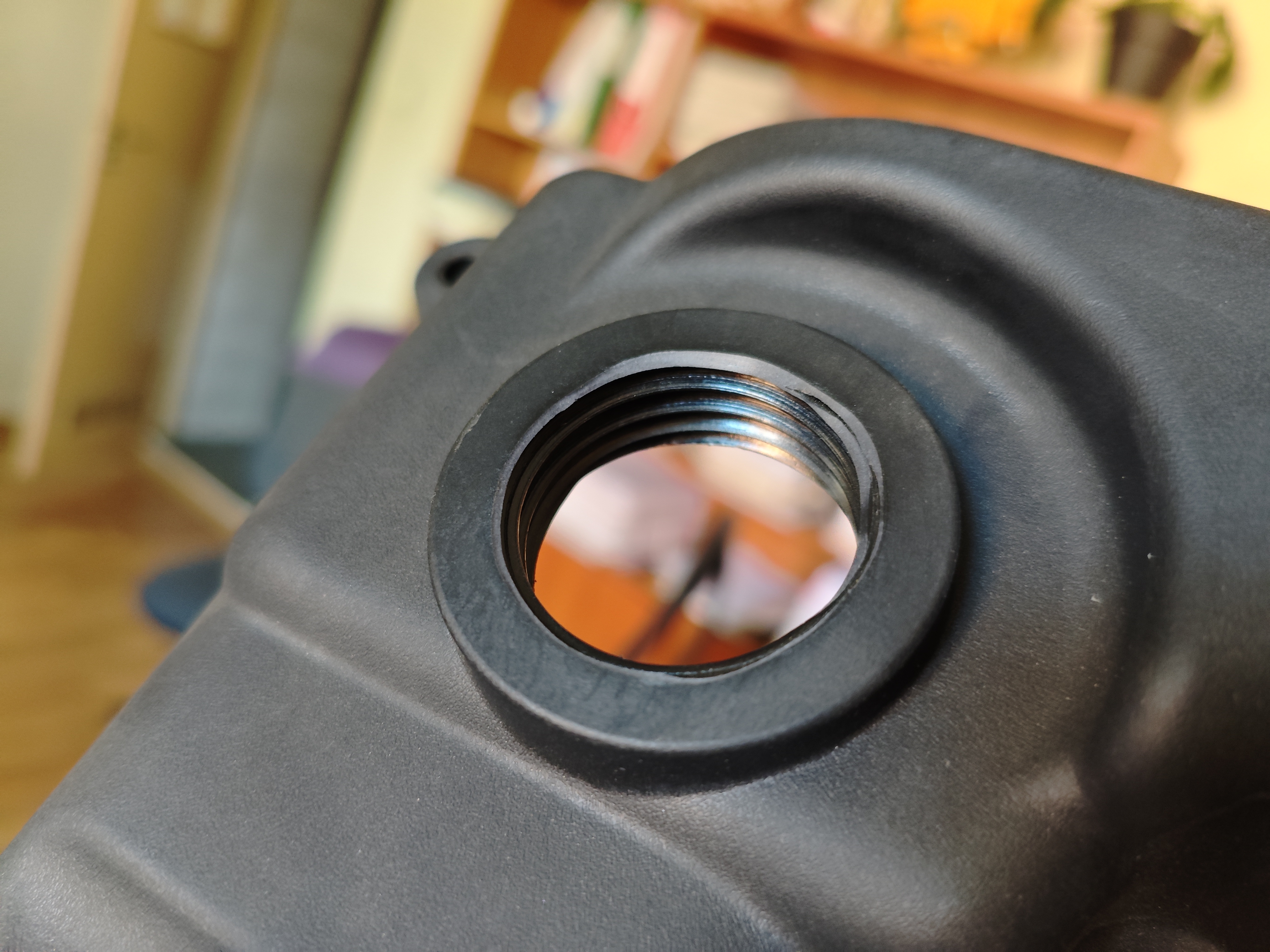

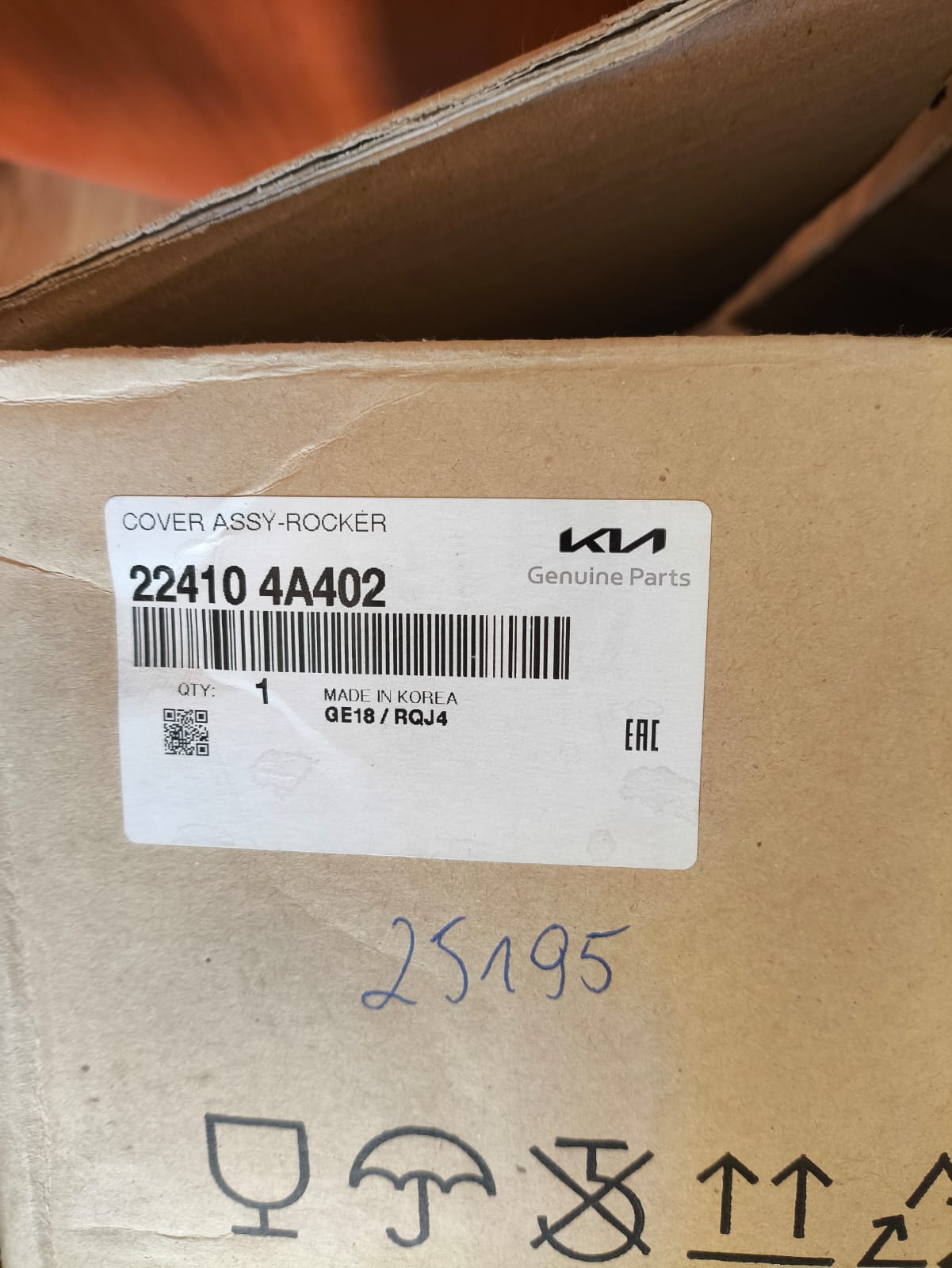

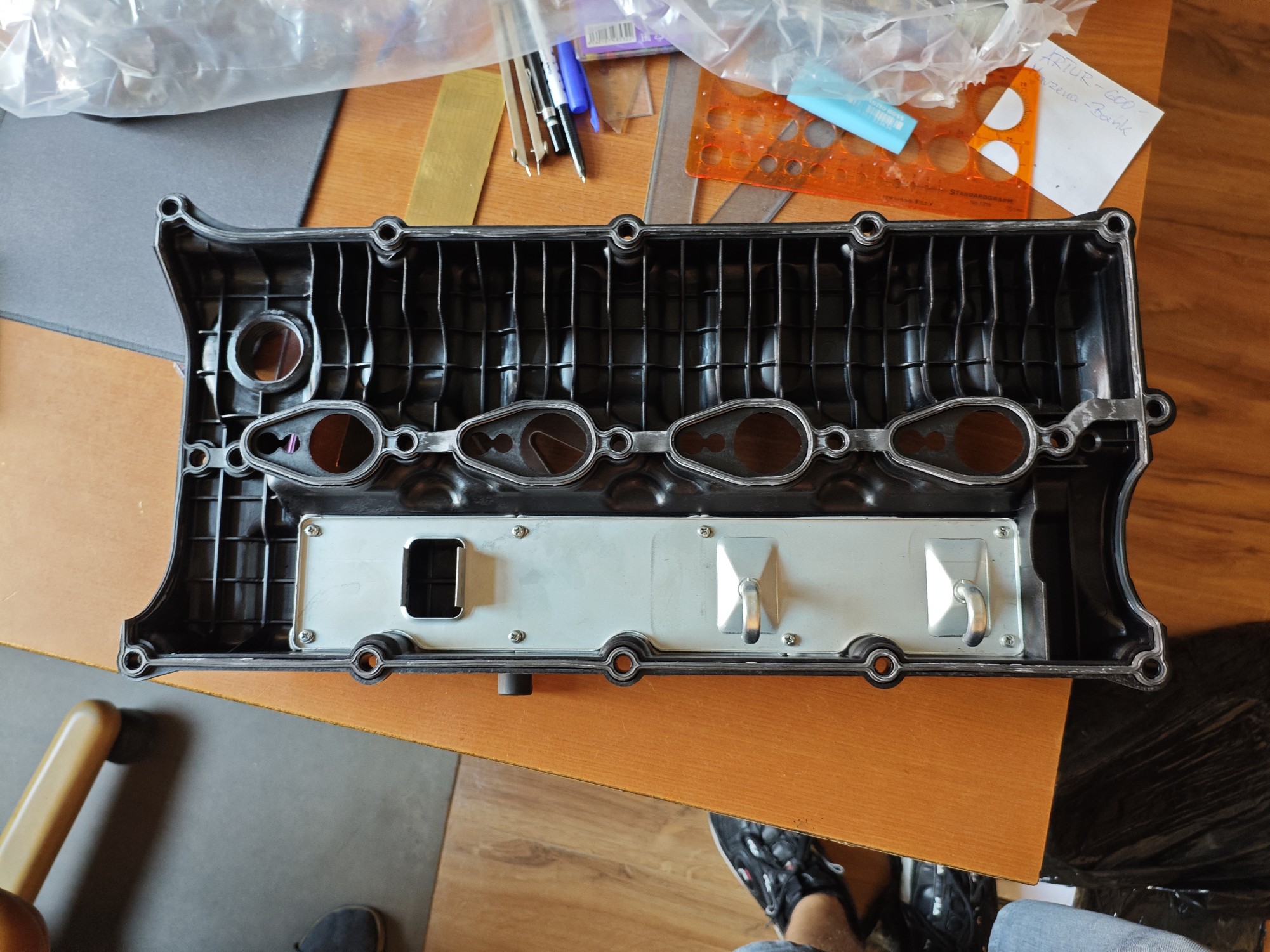

Panowie temat powrócił, bo czołg dalej znaczy teren.
Mechanik stwierdzil, że wymieniona ostatnio pokrywa zaworów (zamiennik) to szajs i przez nią cieknie. Kupiłem pokrywę oryginalną- nie widzę na niej żadnego logo, a numer różni się jedną cyfrą od tego na opakowaniu i ma kilka brzydziej wykończonych miejsc.
Rzućcie proszę fachowym okiem, czy to oryginał czy niekoniecznie.
Byly dwa rodzaje pokryw w poliftach podaj VIN to zobaczę
