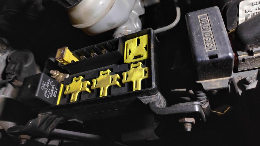

Pod maska w małej skrzynce bezpiecznikowej są bezpieczniki i przekaźniki . Sprawdzałeś na uruchomionym silniku przy niskiej temperaturze ?

Który przekaźnik? Ten który jest inny od pozostałych? Ten czarny?
Re: Niedogrzewanie silnika
#36 Postautor: Marek » czwartek, 24 stycznia 2019, 17:14
Pierwszy z lewej , stojąc przed samochodem jest od świec żarowych . Można to wyświetlić miernikiem , prościej by było mając schemat , gdzieś był na forum tylko nie mogę go znaleźć .
#37 Postautor: Andrzej » czwartek, 24 stycznia 2019, 17:24
puszka swiece.jpg (65.23 KiB) Przejrzano 2787 razy

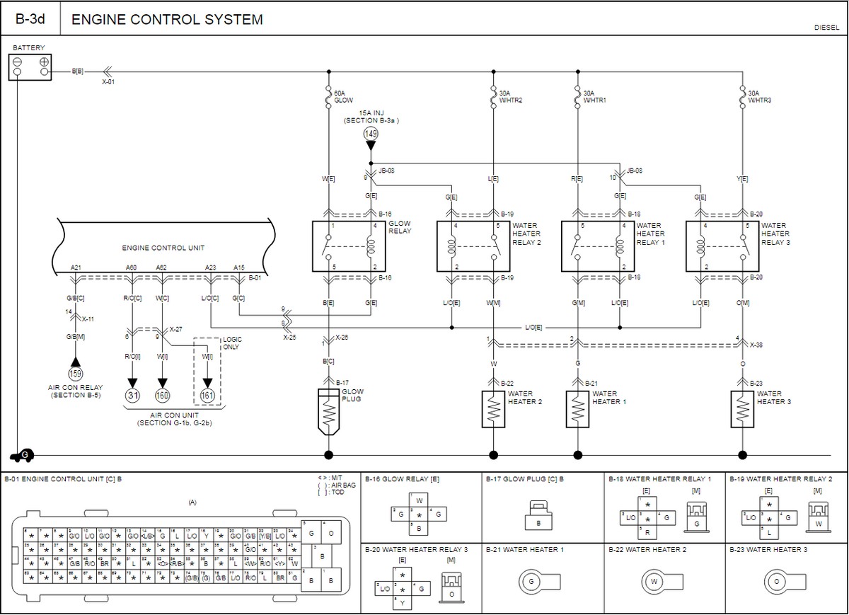

Marek pisze:...prościej by było mając schemat...
Proszę bardzo: :)
Podgrzewacz cieczy chłodzącej.jpg (165.26 KiB) Przejrzano 2784 razy
#39 Postautor: Marek » czwartek, 24 stycznia 2019, 17:39
Dzięki wielkie . :love: :) Steruje ECU na podstawie czujnika temperatury zewnętrznej i temperatur silnika .

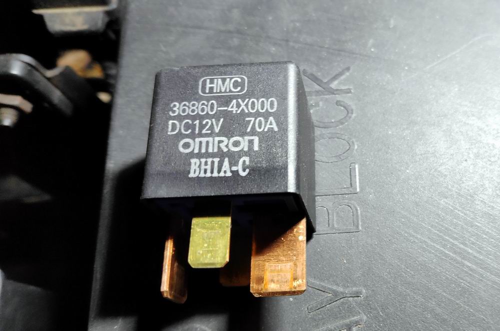

U mnie chyba coś było kombinowane bo jest przekaźnik czysty bez żadnego napisu.
haxxa
Posty: 218
Skąd jesteś: Zach-Pom
Kolor: Czarny-black
Przebieg (km.): 243000
#41 Postautor: haxxa » piątek, 25 stycznia 2019, 10:26
U mnie też bez napisów... A na próbę zamienić z innym przekaźnikiem, czy ten ma swoje parametry i innego nie można?
#42 Postautor: vokal » piątek, 25 stycznia 2019, 12:02
Przekaźnik od świec ma 70 A, jak znajdziesz taki to możesz zamienić.
