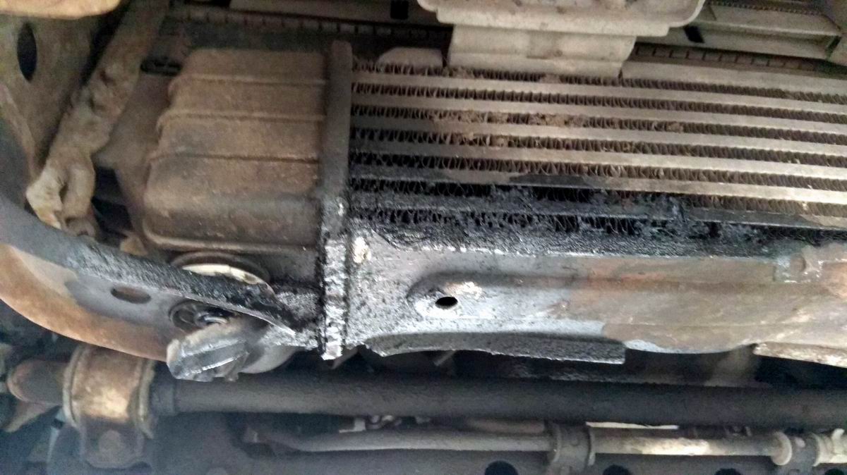

dream65 pisze:Krzysiek, czy nie jest tak, że gdyby chłodnica była dziurawa, nie byłoby wycieku pod autem?
Może nie Krzysiek, ale powiem :kwink: dlaczego nie ma wycieku pod autem gdy jest uszkodzony intercooler .
Ponieważ tam nie ma i nie powinno być żadnego płynu.
Intercooler chłodzi powietrze, a to zabrudzenie w miejscu nieszczelności to są drobinki oleju , które uzbierały się w czasie jego żywota.
U mnie objawem rozszczelnienia intercoolera jest jego pocenie się w miejscu uszkodzenia ( przywaliłem o kamień jadąc po polu, nawet nie jadąc, ale pędząc, gdzie wywaliło mnie na metr w górę :kwink: )
oraz znaczna utrata mocy , która nie objawia się to na codzień, tylko podczas stromego podjazdu pod górę, np: w górach, bo u mnie , w mazowieckim nie za bardzo są takie miejsca.
Nie ma natomiast żadnego dymienia , ani podczas przyśpieszania czy zwalniania.
Osłona fabryczna oczywiście nic nie dała , bo wygięła się jak kartka papieru
