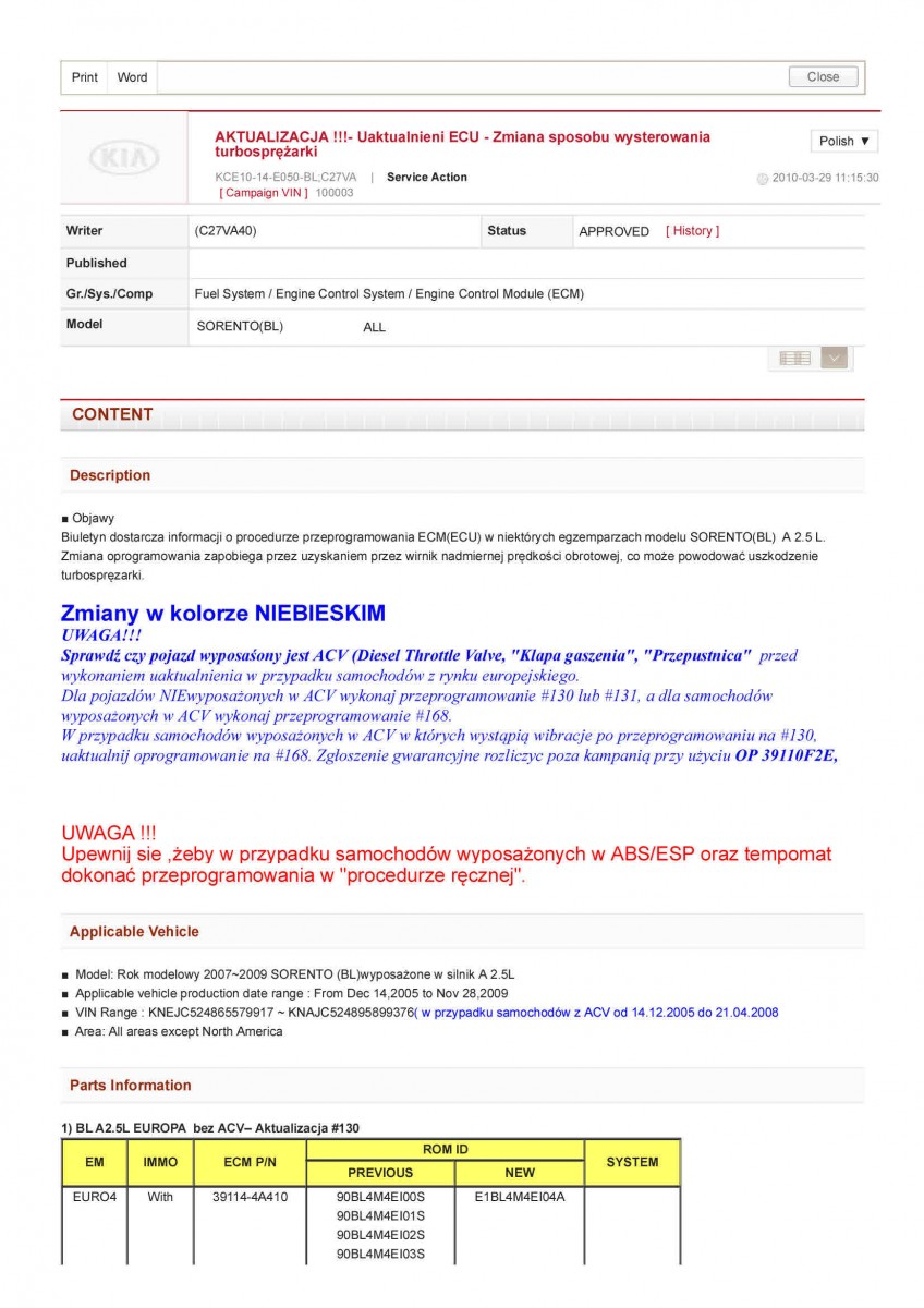

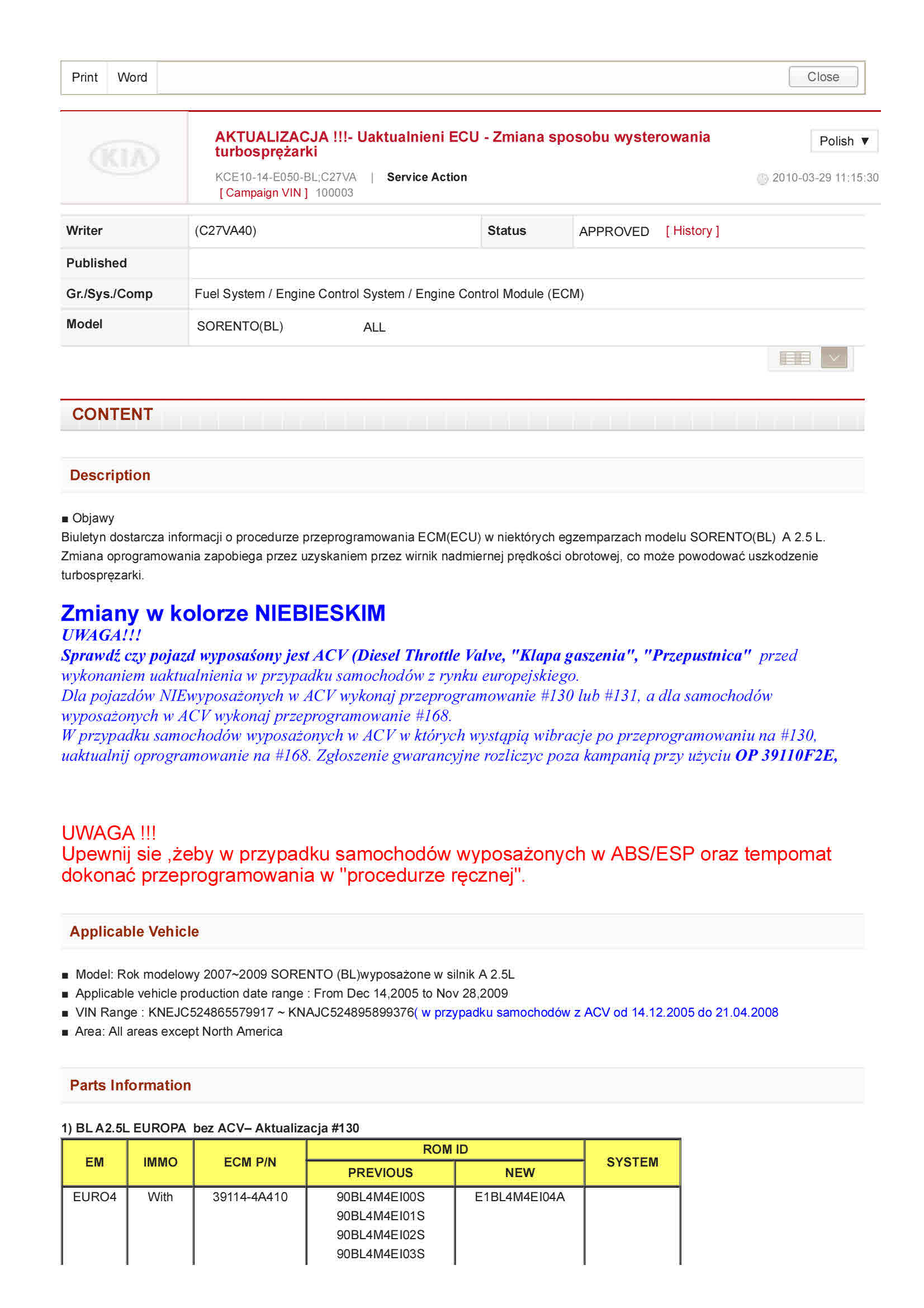

No to jak tak rozmawiamy to jest jeszcze jeden ciekawy kwiatek - biuletyn w sprawie turbosprężarki i powiem Wam, że nawet na forum jest sporo aut bez tej akcji serwisowej - akcja jest już nieaktywna

Po prostu KIA liczy ,że się uda przetrzymać okres gwarancyjny a dodatkowo niewiedza pracowników serwisu producenta spowodowana lenistwem ;nie pozwala na realizację takich zaleceń serwisowych.
