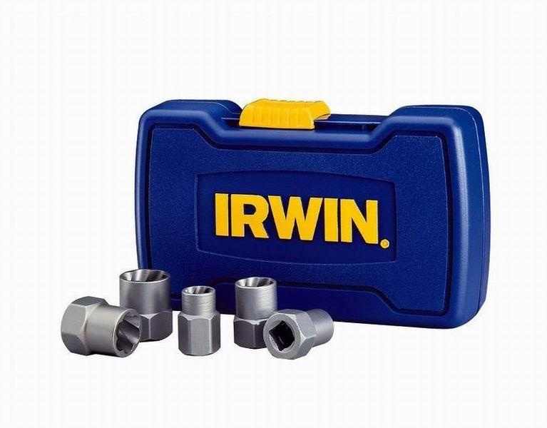

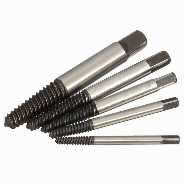

Przy urwanych śrubkach można się ratować takim zestawem
http://www.ebay.co.uk/itm/5pc-Screw-Ext ... Swgv5ZTUrC
Resize of s-l1600.jpg (33.68 KiB) Przejrzano 2153 razy

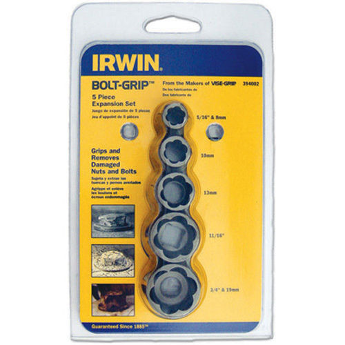

Do obrobionych nakrętek tym. W Polsce te zestawy są oczywiście tańsze.
https://www.ebay.co.uk/itm/IRWIN-BOLT-G ... Swe09Z8jpC
Resize of s-l1600 (1).jpg (38.9 KiB) Przejrzano 2153 razy
https://www.ebay.co.uk/itm/Irwin-394002 ... Sw-0xYlNPY
Re: Pompa paliwa do 2.5 CRDI - prośba o info
#21 Postautor: hunter » poniedziałek, 18 grudnia 2017, 20:47
Zbychu i tym reklamowanym przez Ciebie "sprzętem" chcesz wykręcać urwane śruby od filtra paliwa :hmm: . Życzę powodzenia. :roftl:
