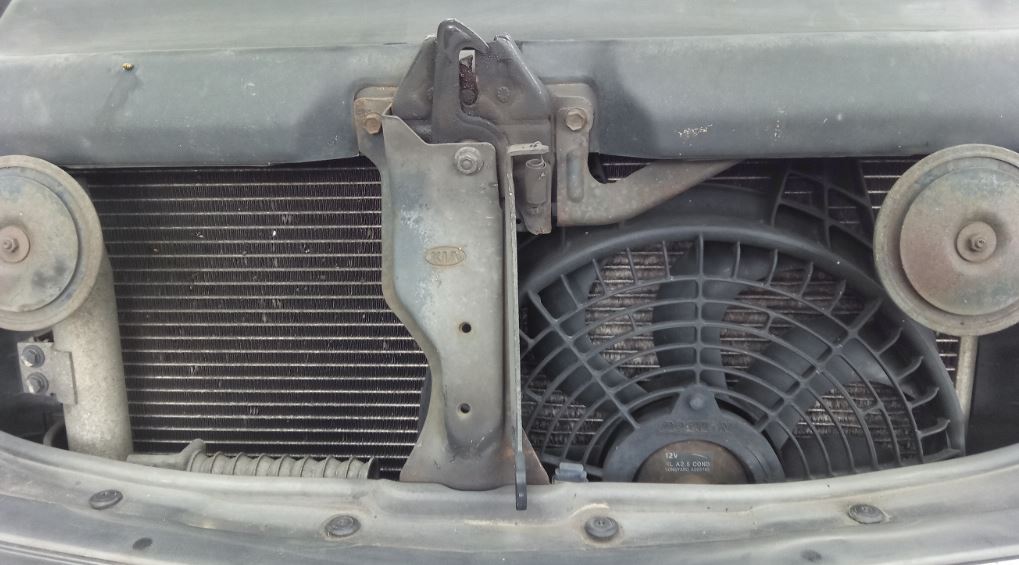

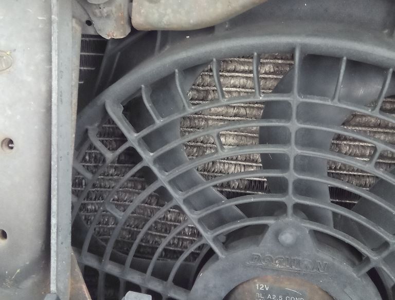

Jedyne co mógłbym obwiniać to chłodnica - jest już dość zmęczona i możliwe, że nie wydoliła już takiego obciążenia (wysoka temp., klima na fulla). Jutro postaram się zrobić jakieś zdjęcie ale chłodnica pod wentylatorem jest dość zmaltretowana (ma pozaginane blaszki ograniczając przepływ powietrza przez chłodnicę).

Swój udział w tym ma też zapewne stan chłodnicy (zdjęcia), choć sama chłodnica równomiernie ciepła (przynajmniej tam gdzie udało mi się łapkę wsadzić. Tak więc miejmy nadzieję, że problem się szybko nie powtórzy, a w najbliższym czasie trzeba będzie pomyśleć o wymianie chłodnicy.

Ta cześć chłodnicy która jest "rozplaszczona"(ciekawe co jej się działo?) na pewno nie pracuje poprawnie, wymień ją bo się zemści w najmniej odpowiednim momencie, choć tak naprawdę na to żaden moment odpowiedni nie jest.

Chłodnica klimy do wymiany.
Większość kanałów nie ma przelotu.
