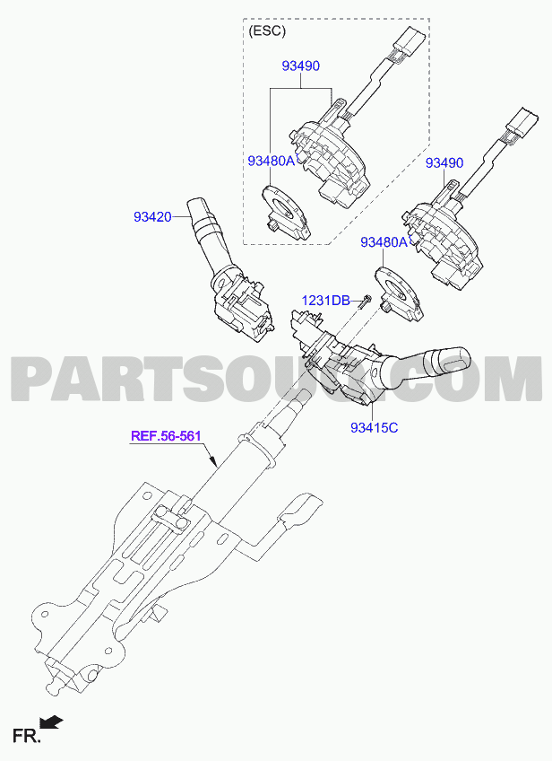

Przyjrzyj się, na zdjęciu które wstawiłeś, jest czujnik skrętu zamocowany na dwóch zatrzaskach których nie widać :), oraz na dwóch kołkach po obu stronach czarnego koła. Jeden zatrzask jest przy tej trzeciej wtyczce a drugi po przeciwnej stronie tego prostokąta z nalepką . Ten cały mechanizm trzeba zdjąć i przełożyć do nowej taśmy. Próbowałem znaleźć filmik ale nić podobnego nie znalazłem , to wstawię rysunek może będzie pomocny ;

#23 Postautor: zibi08 » niedziela, 4 października 2020, 10:36
Już załapałem o co chodzi. Dzięki
