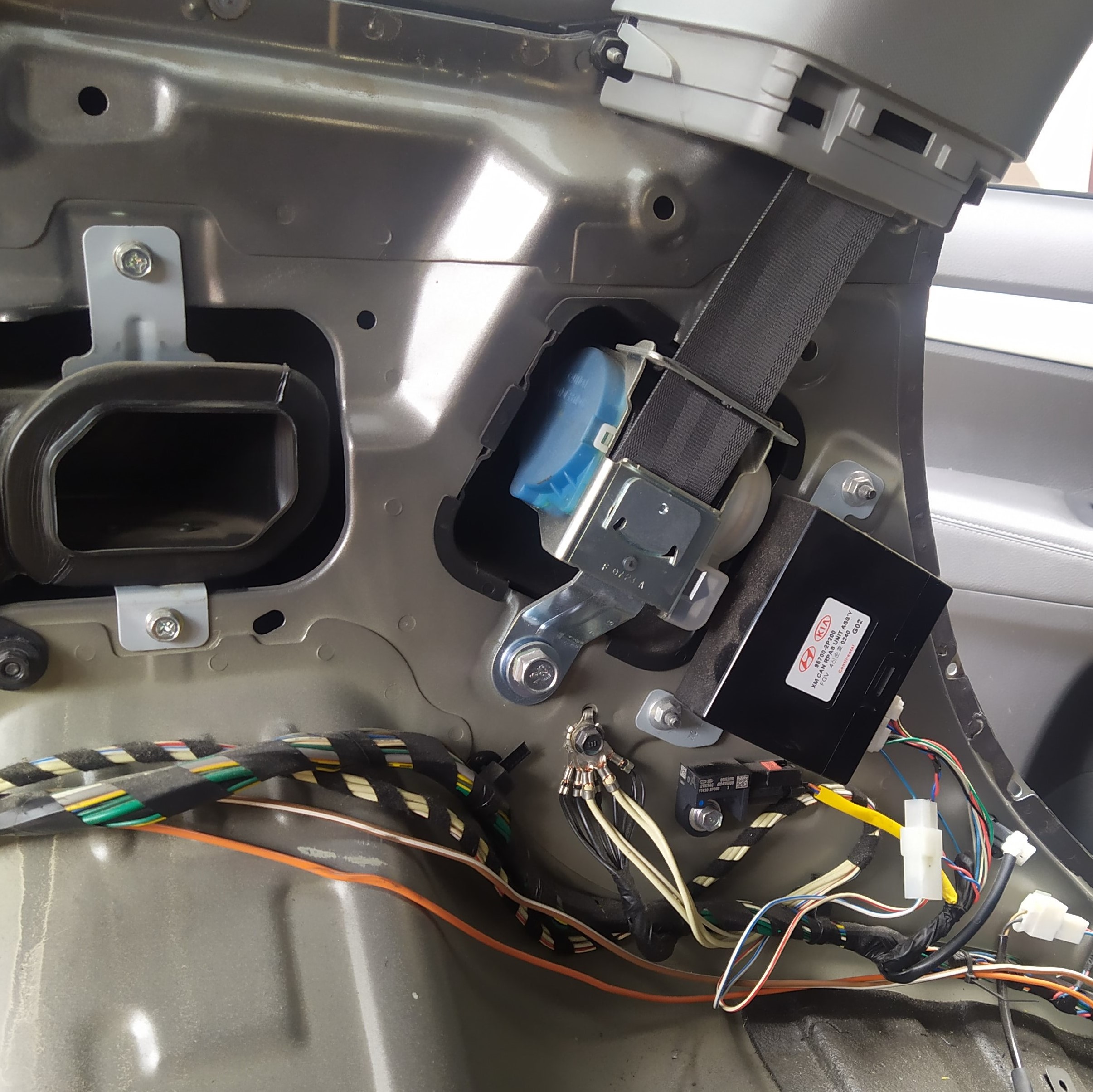

Re: czujniki parkowania
Zadziałały bez mycia , raczej mogły od wstrząsów. Moduł haka jest w bagażniku po lewej stronie pod plastikiem , zgadza się. Nie widziałem tam innego modułu. Odcięcie czujników jest w module haka , uaktywnia je obciążenie elektryczne modułu przez podłączenie przyczepy.
Witam ponownie. No i przestały działać. Zdjęłem boczek wymieniłem moduł haka i wszystko znowu działa. Moduł czujników parkowania znajduje się przed automatem pasów.
