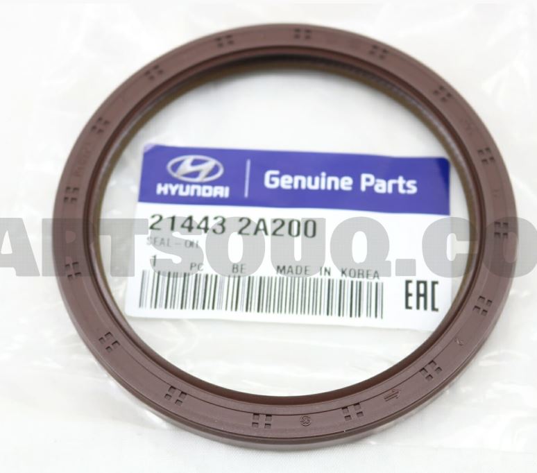

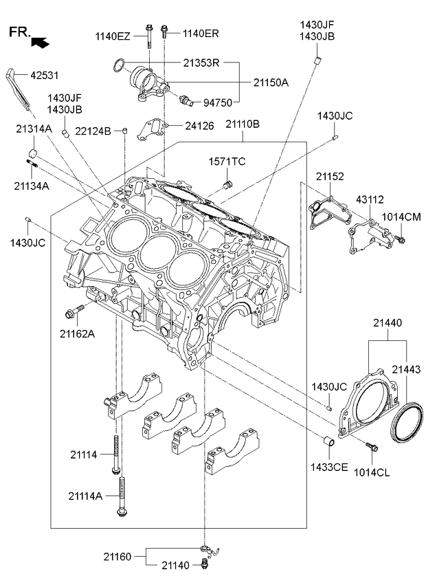

jeżeli dobrze rozumiem to chodzi Ci o 21440 numer części 211303C150 mi przechodzi na zamiennik 211303C151
a sam oring 21443 numer 214432A100 przechodzi na: 214432A200 i to jest dostępne oraz na numery 2144335010, 2144335500, 214433E000, 2144335510, 214432A000
