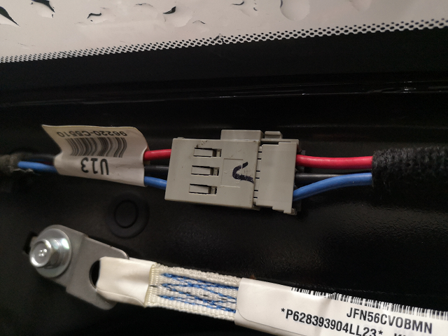

Rozebrałem słupek, po wypięciu wtyczki nie ma żadnej różnicy w odbiorze radia, zatem obstawiam, że antena nie żyje.
Widziałem, że można kupić taką antenę wewnętrzną przyklejaną na szybę (może ktoś coś poleci?).
Pytanie, który kolor przewodów jest od czego?

Po odpięciu znika tez sygnał gps, także któryś przewód jest od gpsu lub te przewody są tylko od gpsu a nie od anteny :hmm:
Po podłączeniu drutu do poszczególnych pinów nie ma żadnej poprawy w działaniu radia.

Do jakich pinów? To jest przewód do zasilania anteny, a nie do odbioru sygnału radiowego . Chodziło mi o ten ;

Marek pisze:Do jakich pinów? To jest przewód do zasilania anteny, a nie do odbioru sygnału radiowego . Chodziło mi o ten ;
U mnie nie idzie w ogóle taki przewód, dlatego się zdziwiłem. Jest taki jak na moim zdjęciu powyżej, trzy żyłowy, łączony złączką z pinami. Może rzeczywiście jest to antena i gps w jednym.
