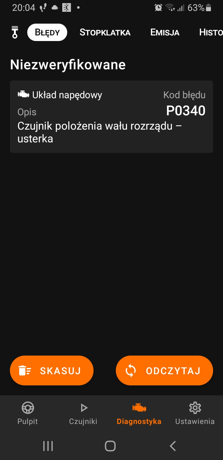

Poskładałem instalacje elektryczną w całość .
Silnik odpala na 2-3 sekundy i gaśnie .
Macie jakieś pomysły ???

Czy to jest błąd z teraz czy stary, czy czujnik jest nowy ?

Marek wymienilem czujnik i odpalił .chodzi -to sukces .

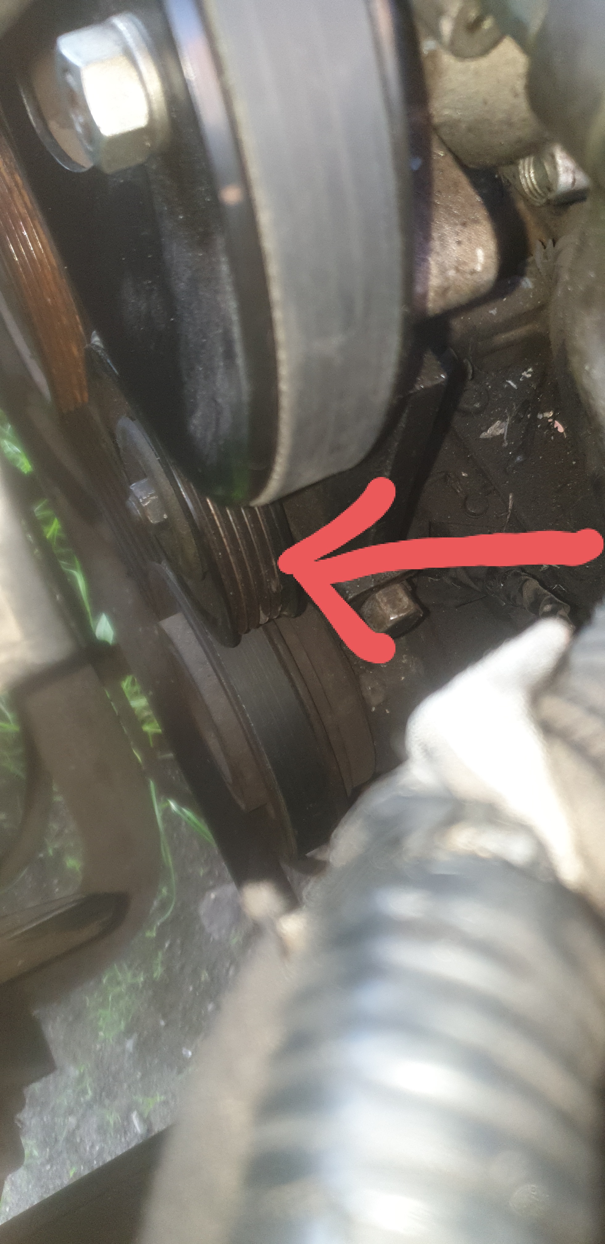

#13 Postautor: maciej1970 » sobota, 14 czerwca 2025, 21:56
Czy tu niepowinno być czasem rolki ?
Re: Pomocy !!! Zapala i dlaczego hałasuje ???
#14 Postautor: gomez953 » niedziela, 15 czerwca 2025, 15:34
Powinna być metalowa gładka.
