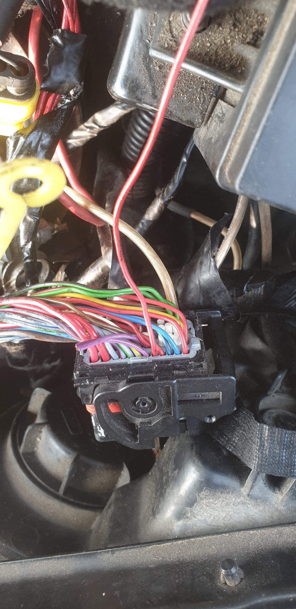

Przy komputerku lpg wychodzi osobno z wiązki 1 czerwony cienki kabelek .jest na koncu odizolowany .
Pytanie czy był gdzieś włożony czy dolutowany
Może macie jakieś pomysły ?
Z tego miejsca idzie do cewki nr3 a gdzie musi być wpięty bądź przylutowany ?

Ten czerwony z przecięciem izolacji wygląda jak wypięty z szybko złączki, może z tej czerwonej. A na dole masz urwany jeszcze fioletowy.

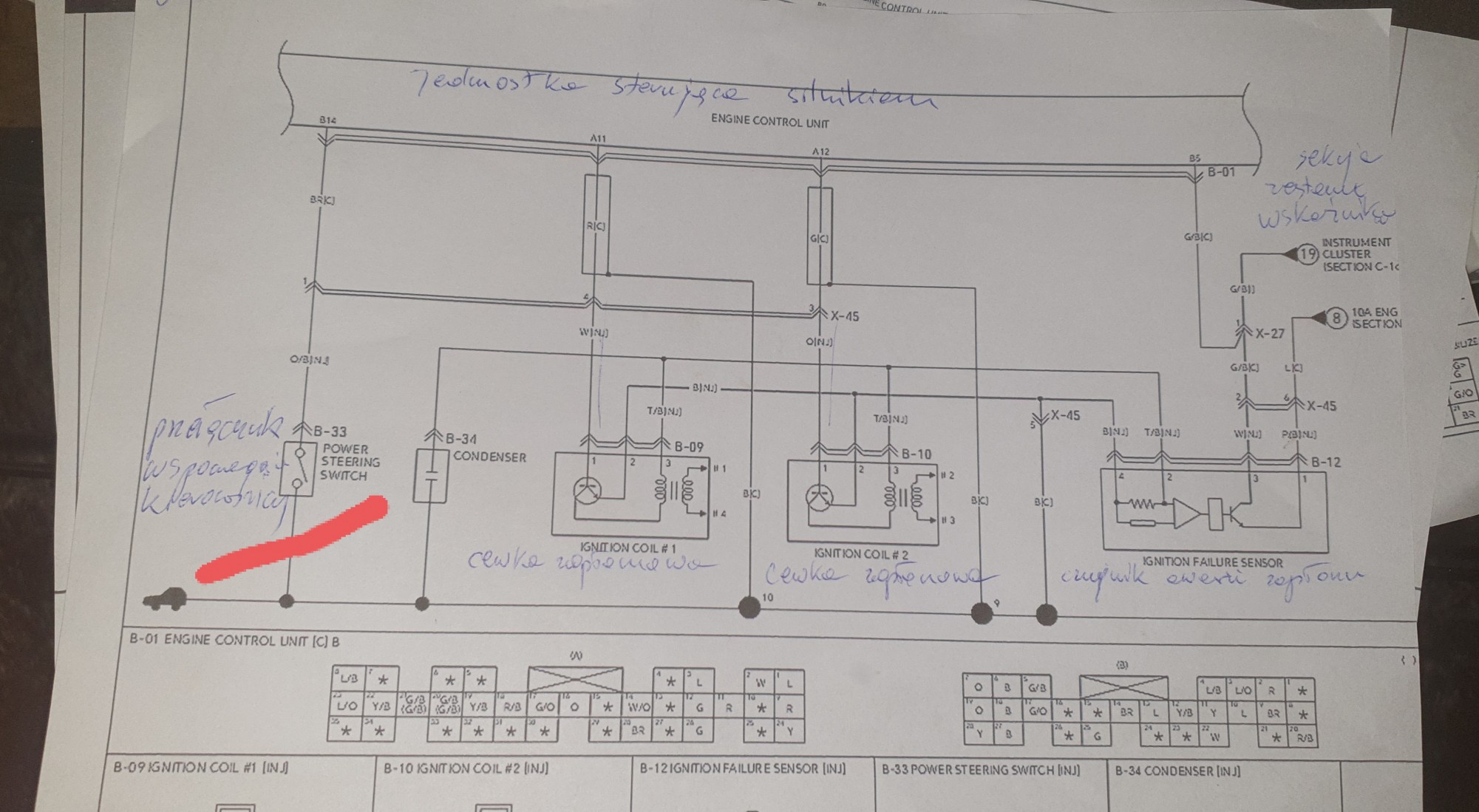

Tak urwane sa dwa fioletowe . Ze schematu "stag "wychodzi ze powinny isć na sondy lamda. Ale najwazniejszy jest ten czerwony z czarnym paskiem na końcu jest cynowany tak jakby by był do czegoś przylutowany. Na schemacie "stag" wyglada na stacyjkę ale tam już idą przewody

Czyli ten czerwony z czarnym paskiem powinien isc do wtyczki i pinu A2 skoro wychodzi z wtrysku. Czy dobrze zrozumiałem ?

Otworzyłem kostkę od stag-u i odizolowałem resztę przewpdów i okazało się że jest to kabelek podpięty pod pin 1E czyli według opisu udostępnionego przez kolegę ..jest to kabelek który idzie do stacyjki .
To teraz moje pytanie gdzie ja go mam podłączyć żeby było dobrze. ???

możesz pod zasilanie cewek o ile są 3 przewodowe.

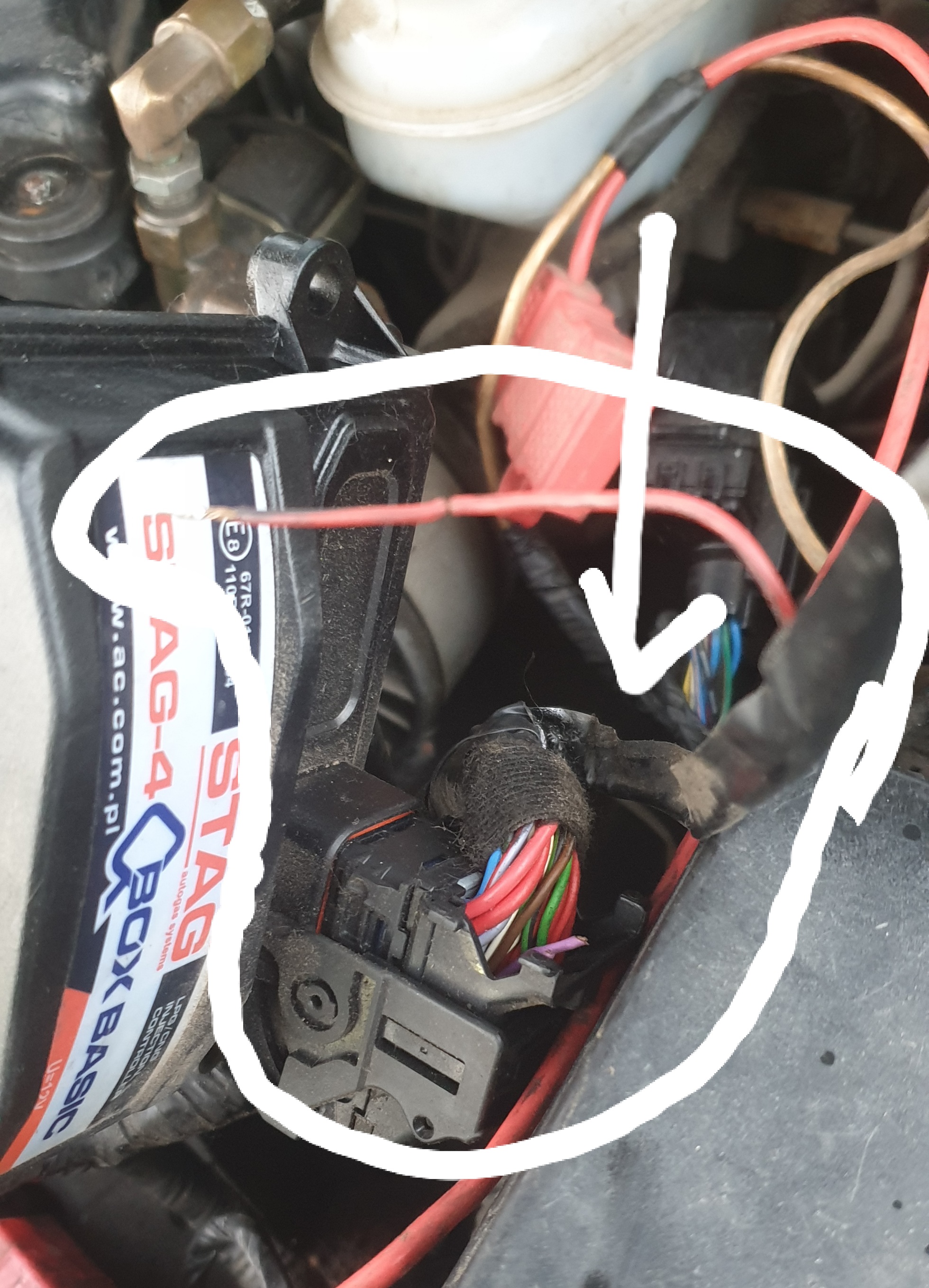

Na poprzednim zdjęciu , jest taka czerwona kostka , sprawdź czy tam jest napięcie po kluczyku.

W tej czerwonej kostce jest bezpiecznik prawdopodobnie od lpg.
Gazownik sugerował by podpiąć się pod cewkę ale według mnie to nienajlepszy pomysł.
Gdzie można by było się podpiąć żeby było napięcie po stacyjce ?
Czy w skrzynce z bezpiecznikami przy silniku mogę wpiąć ten przewod żeby był po kluczyku pod któryś ten zaznaczony na zdjęciu bezpiecznik ? Bo tylko te mają zasilanie po stacyjce-

Podpiołem pod obd2 pod maską .

Na zdjęciu widać na przewodzie czerwoną kostkę z bezpiecznikiem i przelotką , sprawdź czy tam niema zasilania po kluczyku.
