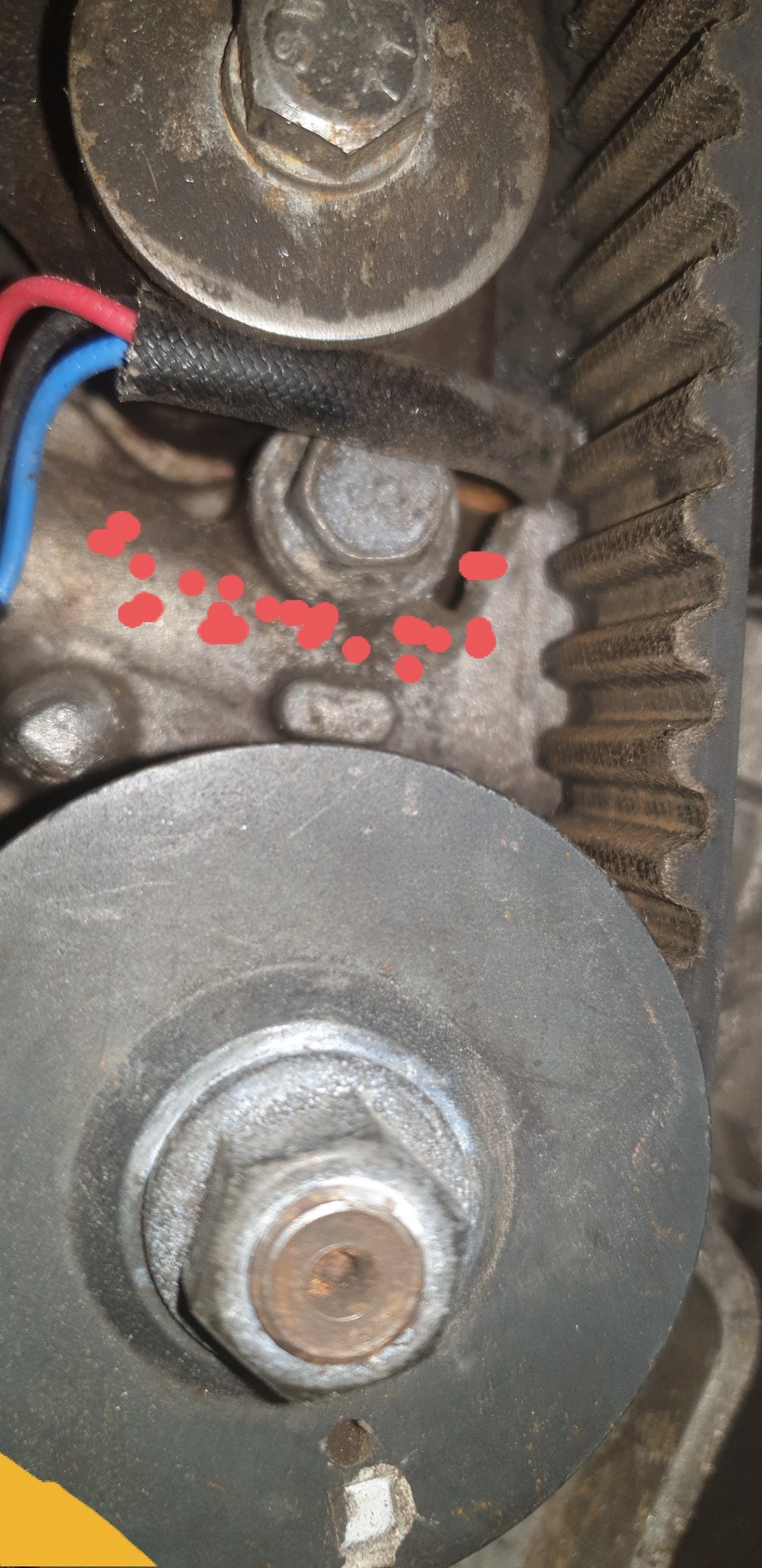

#11 Postautor: maciej1970 » wtorek, 17 czerwca 2025, 10:24
Ciekawe co pierdyklo po przetarciu kabelka czujnika wału. Kręci , a nie odpala.
Kabelek pewnie powinien iść tędy-
A czy nie można go puścić z przodu po oslonie rozrządu?

Tędy? W 3.5 do góry idzie i pod kołami rozrządu wychodzi na zewnątrz.
Pytasz co pierdykło, skoro kabel od czujnika przetarty to masz odpowiedź. Polutuj, zaizoluj i sprawdź czy zagada.
