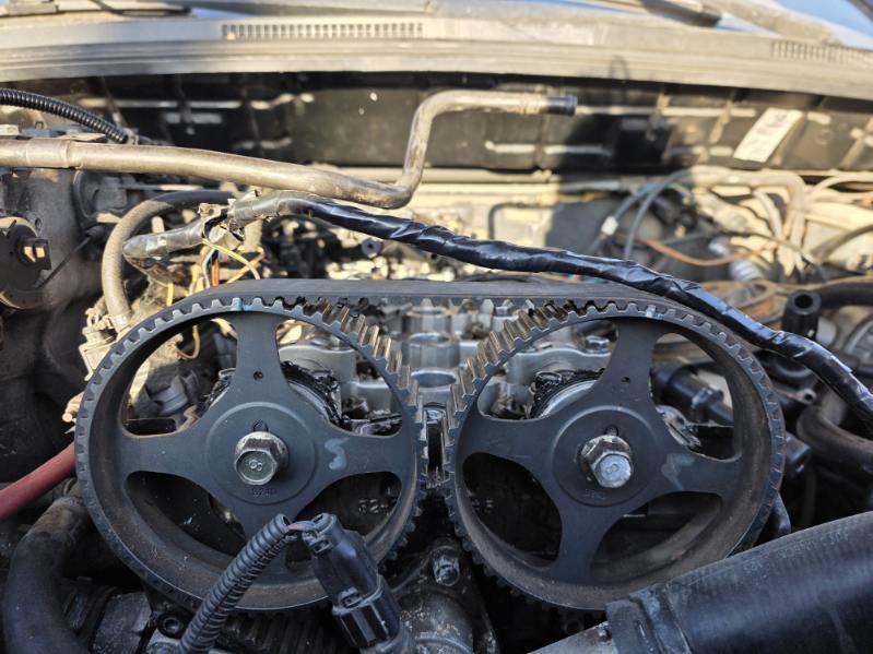

Twierdzą że może wałki rozrzadu zamienione no nieczczytuje porządnie z czujnika.. teraz z kolei auto wraca do mechanika ale innego co go popsół.
To są zdjecia co mechanik mi przysłał i twierdzi że musi posprawdzać jeszcze raz po tym pierwszym papraczu.
Re: Wałki rozrządu w sorento1 2.4 2005
#7 Postautor: Marek » wtorek, 8 kwietnia 2025, 22:11
Jak jest rozebrany to łatwo sprawdzić wałki, mechanik powinien to wiedzieć. Teraz mnie olśniło :) Jeżeli mechanik nie rozbierał wałków, to nie mógł ich zamienić.

A ten rozrząd to nie jest przestawiony o jeden Ząbek przypadkiem? Prawy wałek nie ma znaku do góry jak lewy

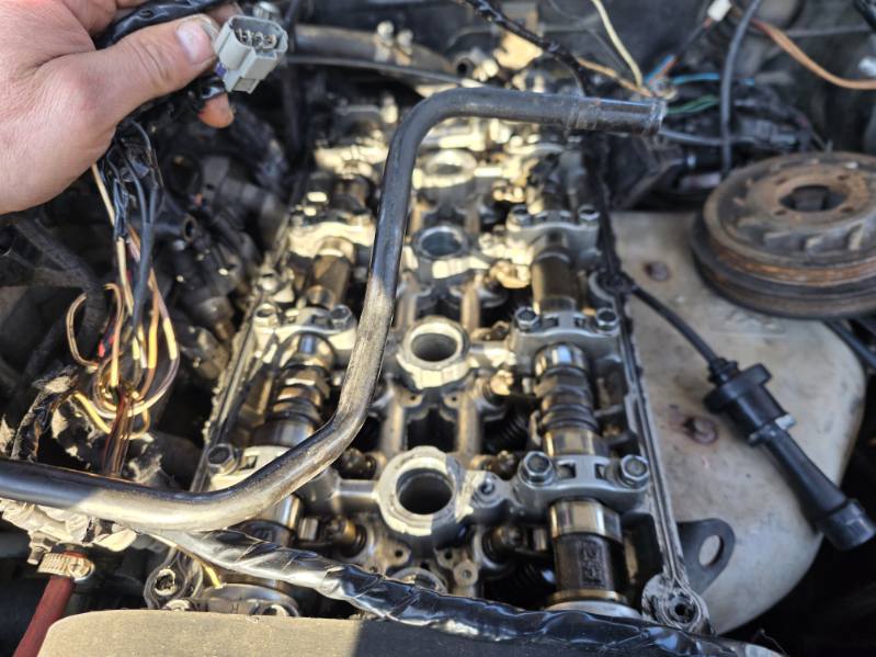

Marek on nie ściągał głowicy .
Co się okazało później mówił że musiał ją zdjąć bo niby coś by się pokrzywiło ale w rzeczywistości jej nie ściągnął (tylko taki kit mi żenił) głowica b tzn. Śruby miały by jakieś ślady np. Dotykania czy odkręcania a tu wszystko jest brudne. Sam zobacz

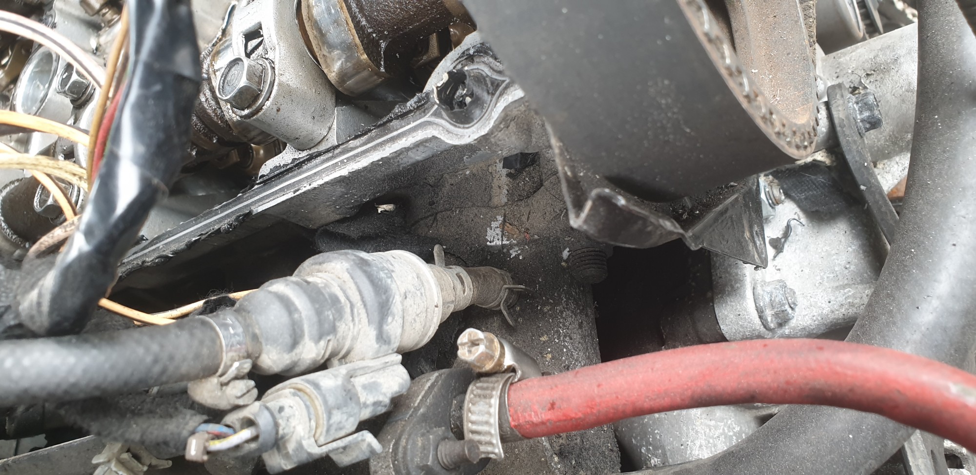

Przedstawiasz sprzeczne informacje, w poprzednim temacie pisałeś o szlifie i wymianie uszczelniaczy zaworowych. Trudno coś ustalić:) Zakładając że rozrząd jest dobrze, czego niewiem a nie chce silnik odpalić, to niech ktoś zajrzy pod ten dekielek i sprawdzi czy jest tam tulejka impulsowa od czujnika rozrządu.

Czy ten czujnik powinien być ubrudzony od oleju ?
#14 Postautor: Marek » piątek, 6 czerwca 2025, 19:19
Tak , w oleju.
