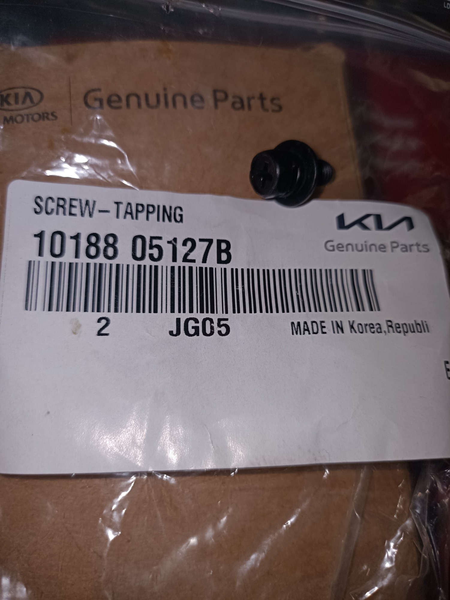

Na "dzień dobry" może być że śrubki na " krzyżak " trzeba będzie potraktować śrubokrętem udarowym.
1018805127B śruby pokrywy (4x1.49 zł)
No i brniemy dalej (to było to łatwe) i widzimy sześć wkrętów na krzyżak lub rurowy M8 (6x1.61 zł).

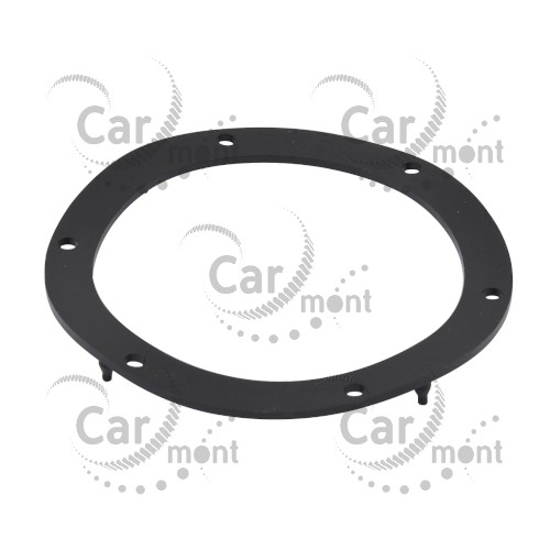

I wyciągamy, oczywiście prawdopodobnie uszczelka będzie trochę "zmęczona"
311153E000 (47.77 zł)
Warto zwrócić uwagę na rozmieszczenie otworów na śruby i "prowadników " :rolley: :rolley: :rolley:

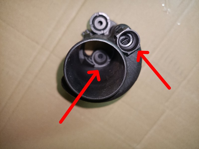

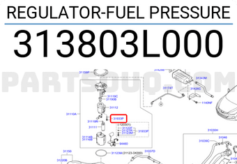

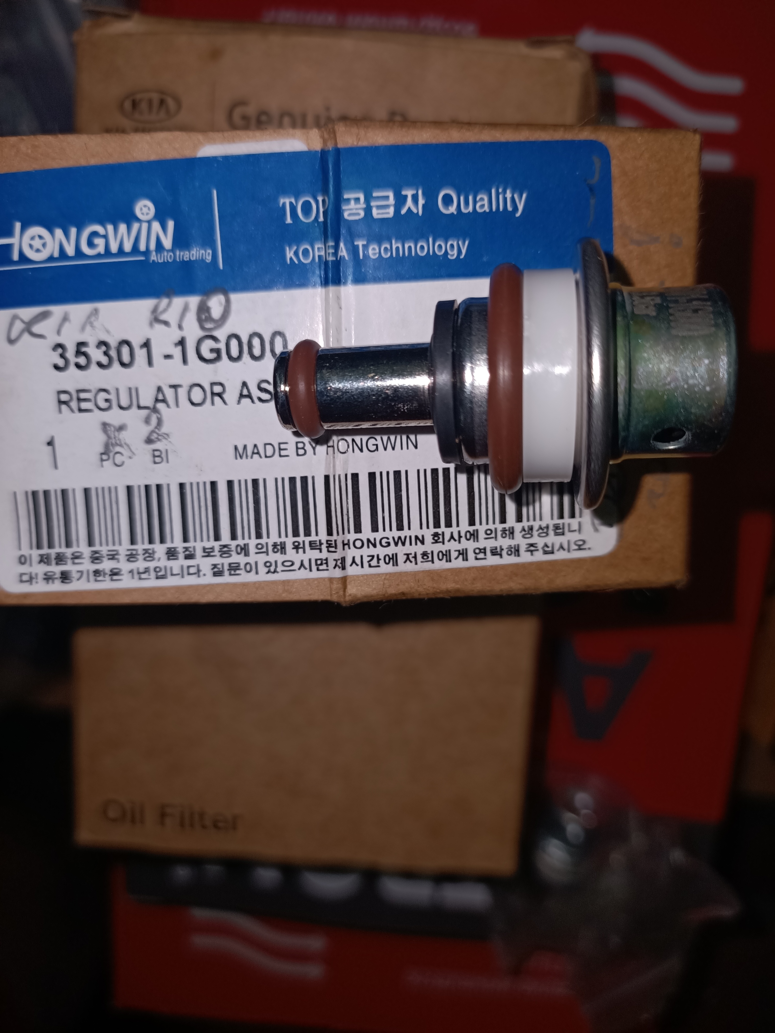

Regulator ciśnienia
Ten akurat nie pasuje do końca, trzeba by powiększyć otwór w takiej spince która trzyma ( do środka wchodzi bez problemu)

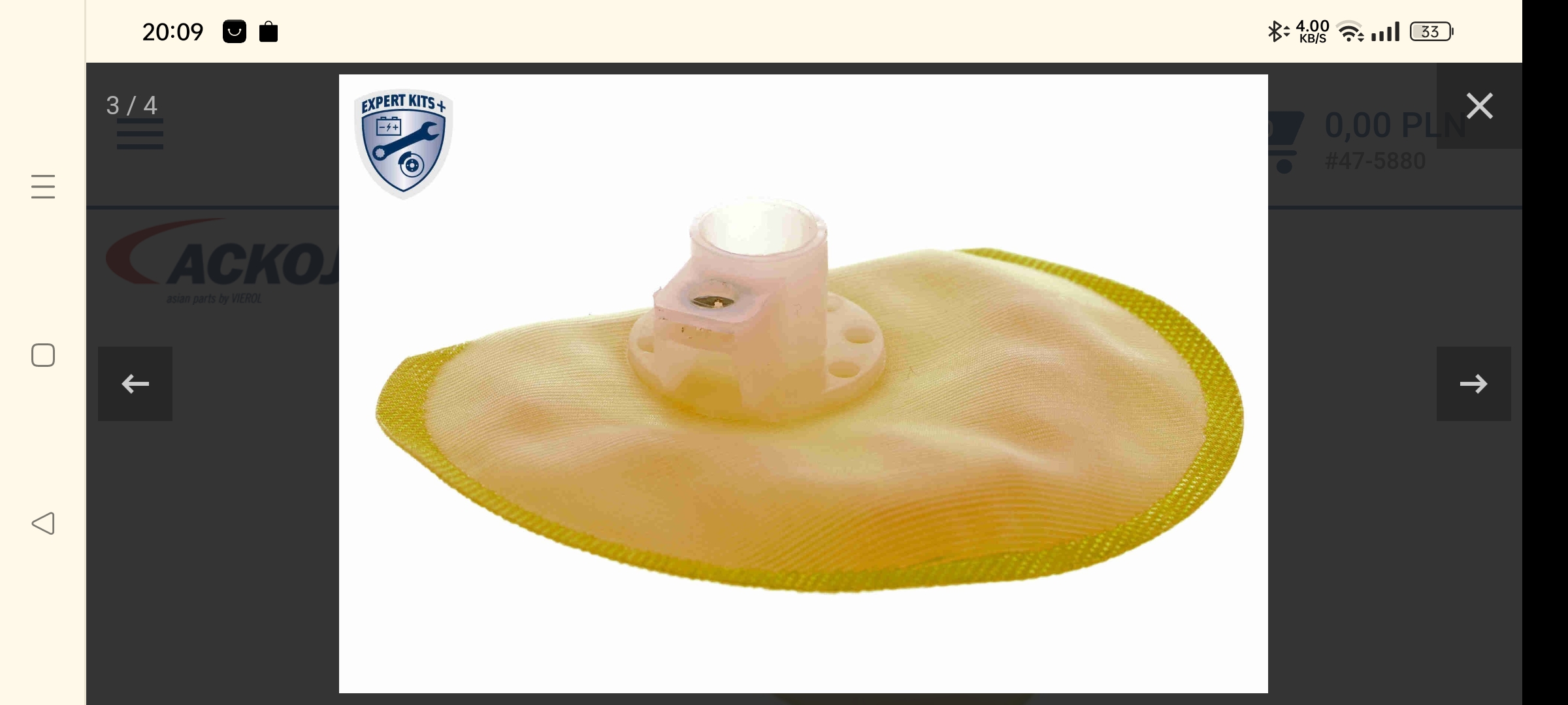

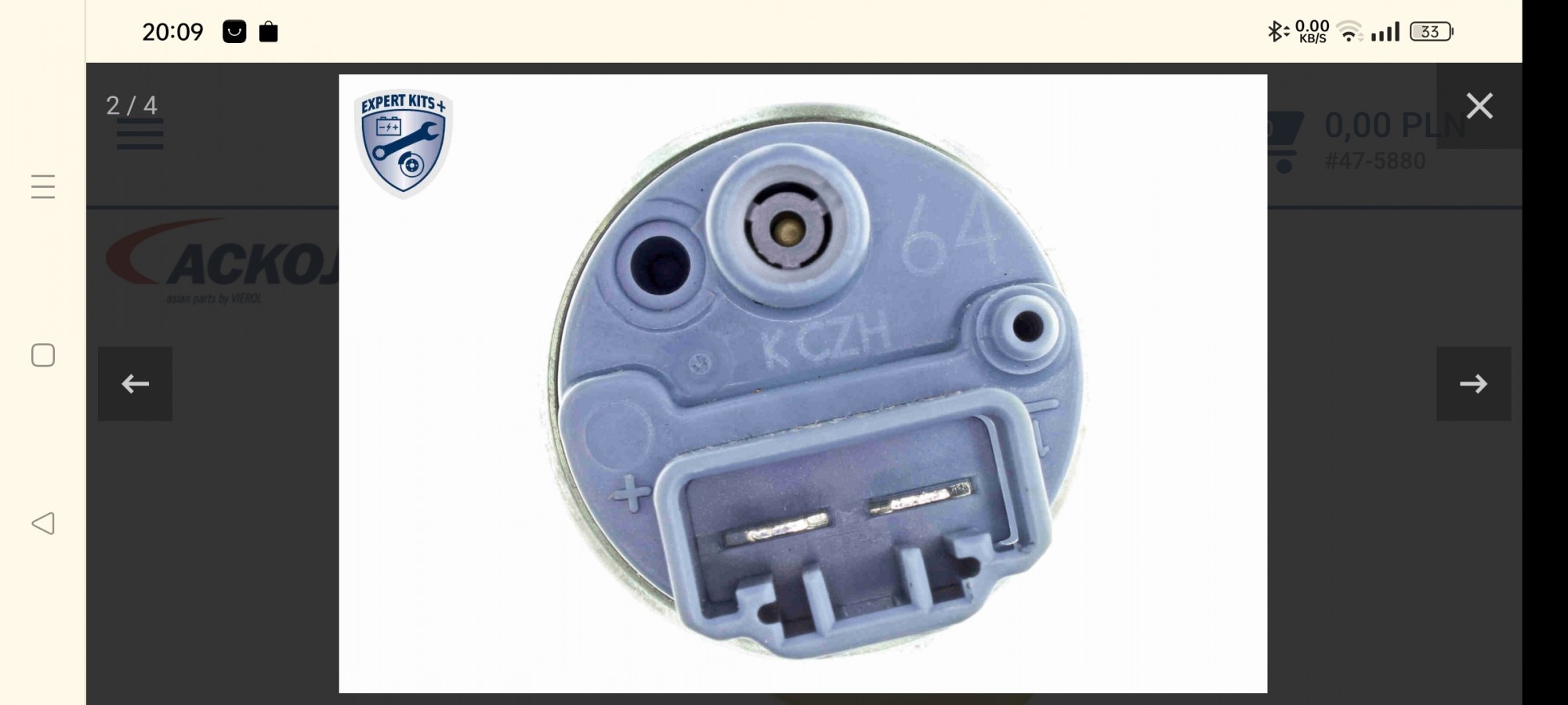

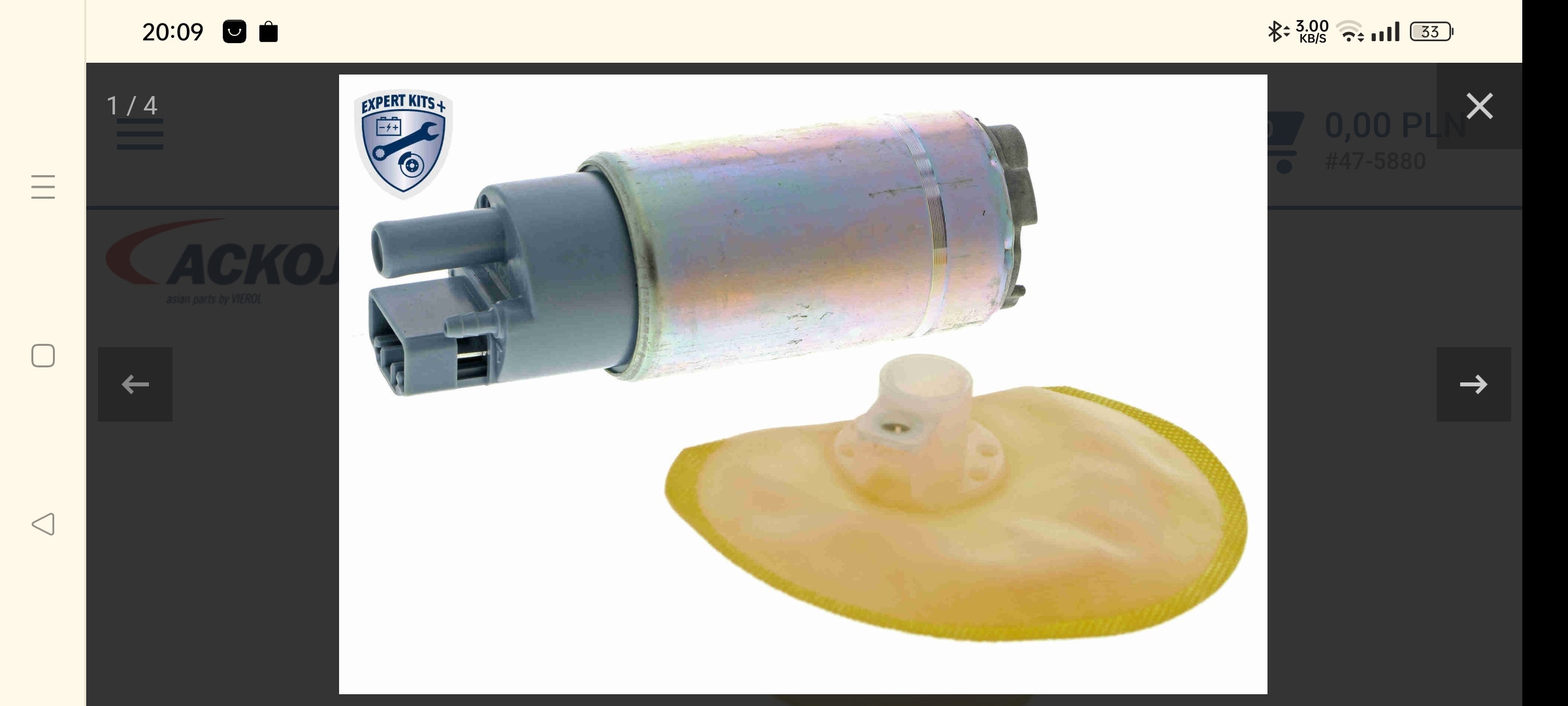

No i pompa ewentualnie...i ta ciekawostka - ten filtr wstępny (nie ma go na schemacie) czasem dostępny wraz z pompką.... cena ok 200zł
