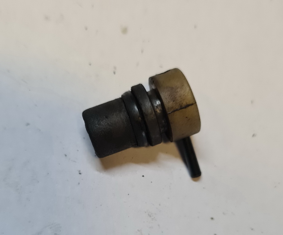

Byłem dziś u mechanika porobić wreszcie z autem, porobić 2 płukanki, wymienić olej na 5W50 , nowe świece, rura kolektora, tłumika, zmierzyć ciśnienie oleju i kompresję.
kompresja na jednym cylindrze prawie 12 , a na pozostałych od 12,2 do 12,5 .
ciśnienie oleju na zimnym 5 a na ciepłym 2,5 do 2,6. czyli całkiem dobrze.
Ale żeby nie było tak kolorowo to okazało się że ta nieszczelność w okolicy kolektora o której pisałem w innych postach to najprawdopodobniej pochodzi z tej części (poniżej na zdjęciach). Tak stwierdził mechanik, że muszę ją wymienić. Jest to tu przy klapkach tak jak strzałka pokazuje na zdjęciu.
Problem w tym że nie wiem za bardzo jak to nazwać , jak i gdzie szukać. (Mechanik też nie wiedział za bardzo jak to nazwać.)
Myślałem że dziś odbiorę auto a tu zonk! :(
Pomożecie coś :) ? Dzięki wielkie z góry.!

Czyli jednak ten mechanizm klapek nie jest w super stanie. To co pokazujesz to jest coś w rodzaju łożyska z jakiegoś poliuretanu. Nie wiem czy jest to w sprzedaży, można coś takiego dorobić. Przednie jest spękane to i kolejne mogą tak samo wyglądać. Sprawdź też resztę. Najprostszy sposób to ośka z klapkami out, w otwór który oznaczyłeś strzałką wkładasz 5gr na reinza i skręcasz tą fabryczna blaszką z dwiema śrubkami. Resztą otworów się nie przejmuj i je zostaw. Samochód jeździ tak samo a Ty śpisz spokojnie.

No myślałem żeby jednak zostawić te klapki, ale teraz mam inną sytuację.
hmmm..... muszę pogadać z mechanikiem. On mówił że on by raczej chciał zaślepić wszystkie te otwory po ośce , że mogą być jakieś zawirowania powietrza, ale to tak gdybał.
Chyba mu powiem żeby zrobił tak jak mówisz.

Wczoraj jeszcze późno wieczorem znalazłem gościa na olx co ma Sorento na części i podpytałem go czy nie ma tej "popierdółki" na sprzedaż no i potwierdził mi to co pisałeś, że nie radzi się bawić w "regenerację" klapek.
powiedziałem mu że można wywalić. Nie zaprzeczył , tylko że trzeba się bawić w zaślepianie, co już dzięki Tobie wiem jak zrobić :) :happy2:
potem podał mi link do amerykańskiej aukcji ebay z kompletnym kolektorem z uszczelkami.
Całość z cłem wynosi około 700zł , bo on już kilka kupował do Terracanów 3,5 .
https://www.ebay.pl/itm/274004548374?euid=null&bu=43959202680&crd=20220126101751&osub=-1~1&ch=osgood&cp=1&sojTags=bu=bu,ch=ch,segname=segname,crd=crd,url=loc,osub=osub
Okazało się że na tej aukcji jest już ostatnia sztuka do kupienia i że on ma u siebie jeden nowy kompletny w domu , no i napisał że jak chce to on mi go za 800zł sprzeda a on se kupi zaś na ebay, bo na razie i tak nie ma czasu z tym robić i może poczekać 3 tygodnie na dostawę.
No i się zdecydowałem na ten nowy. Przy czym w nim zaś będą te nieszczęsne klapki :) (no ale jak nowy no to chyba do następnej wymiany świec do jeździ i wtedy zobaczę jak to tam wygląda i ewentualnie wtedy wywalę te klapki i zaślepię).
Niby gość twierdzi że do 200tys. powinny klapki wytrzymać. (ja robię 10tys. max rocznie) to auto zdąży zgnić :)
Zobaczymy co to jeszcze przyjdzie. Prześlę zdjęcia.

No wziąłem ten nowy, już nie tyle żebym nie chciał tych klapek wyrzucać , tylko widziałem że ostatnia sztuka i ze gość mi z Polski chce wysłać. A za tą kasę to nie kupię nowego w Polsce. A nie wiadomo jak z częściami będzie do tego auta w najbliższych latach.
Tak to podobno wygląda. Trochę jest inne pudełko niż na ebay pokazali. Wcześniej mu wysyłali w takim jak widać na aukcji.
No chyba podróba nie będzie :hmm:
jak przyjdzie to wrzucę zdjęcia
