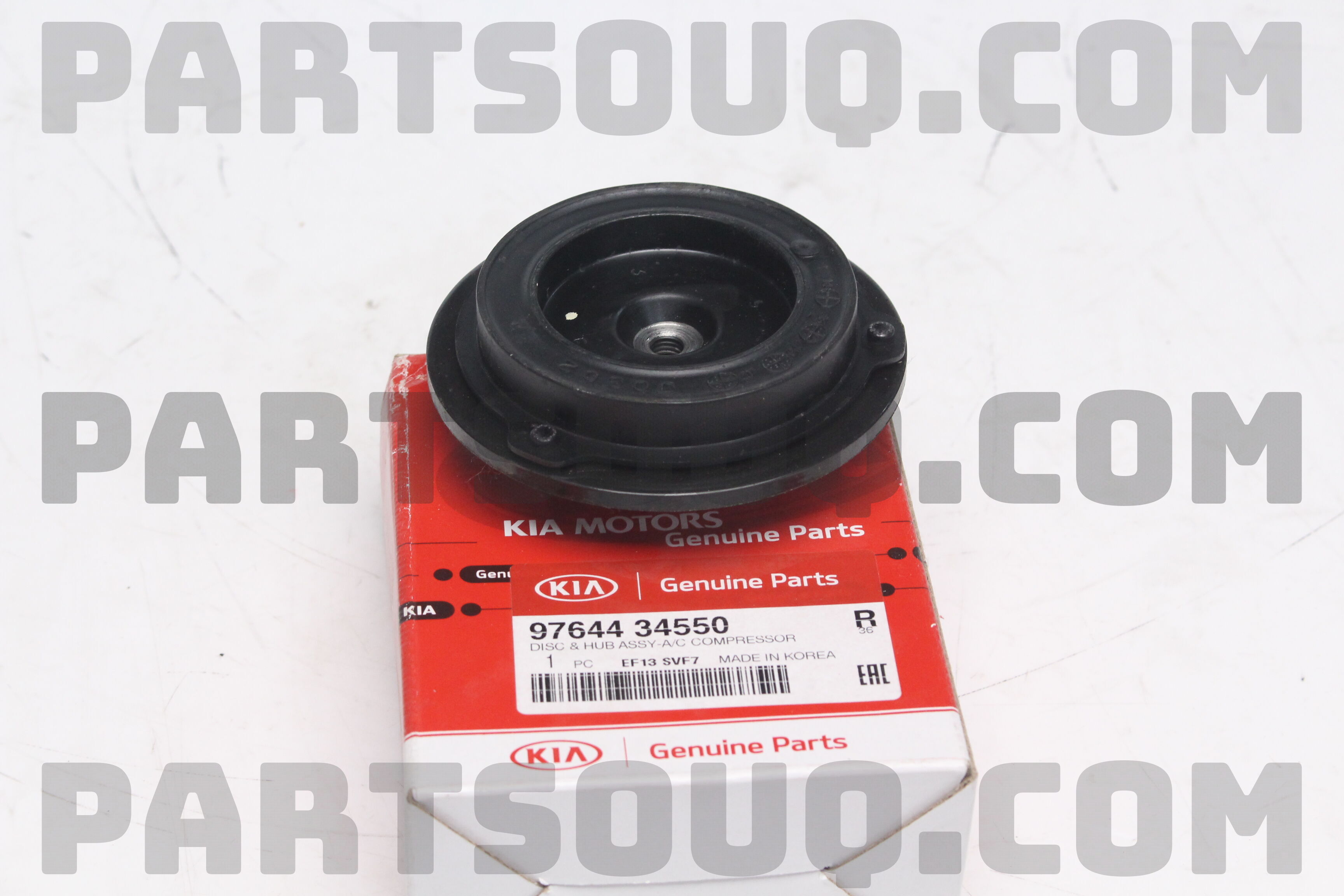

#36 Postautor: Marek » niedziela, 6 lipca 2025, 23:24
Część którą na pewno musisz kupić wstawiam na zdjęciu, reszta czyli koło pasowe i elektromagnes trzeba zweryfikować. Nie wiem czy uległo zniszczeniu. Numery które pokazałeś nie zgadzają się z oryginałem.

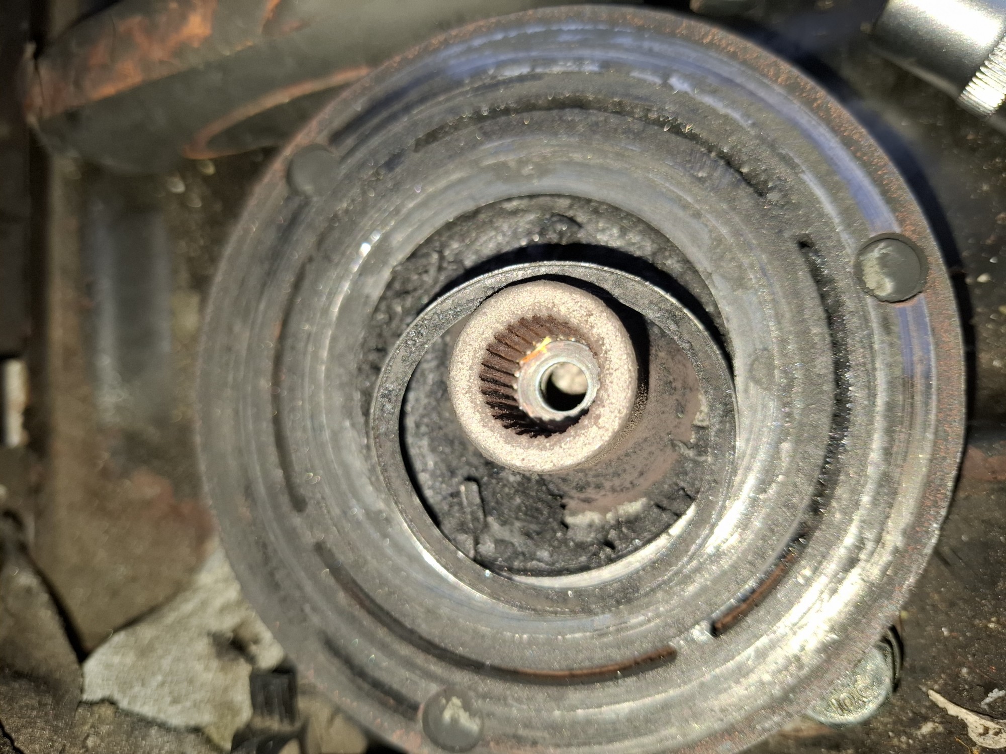

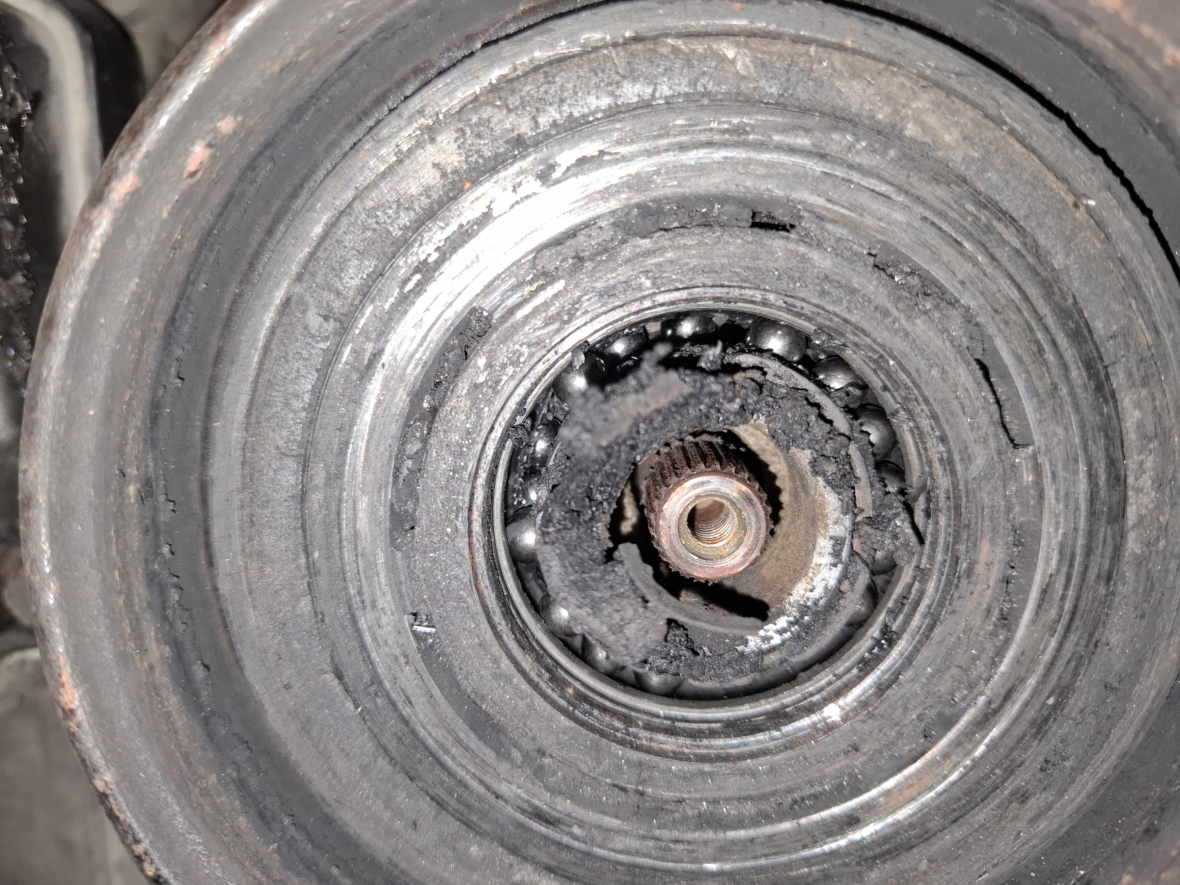

Re: Proszę o pomoc. Czuć spaleniznę
#45 Postautor: maciej1970 » czwartek, 10 lipca 2025, 20:09
Właśnie się dobieram. Ściągnąłem sprzęgło. Jaka powinna być ta podkładka ? Aaa malutka jest w środku sprzęgła ,a ta duża taka falowana to też jest potrzebna czy to od łożyska wyleciało. ?
Łożysko rozsypało.
