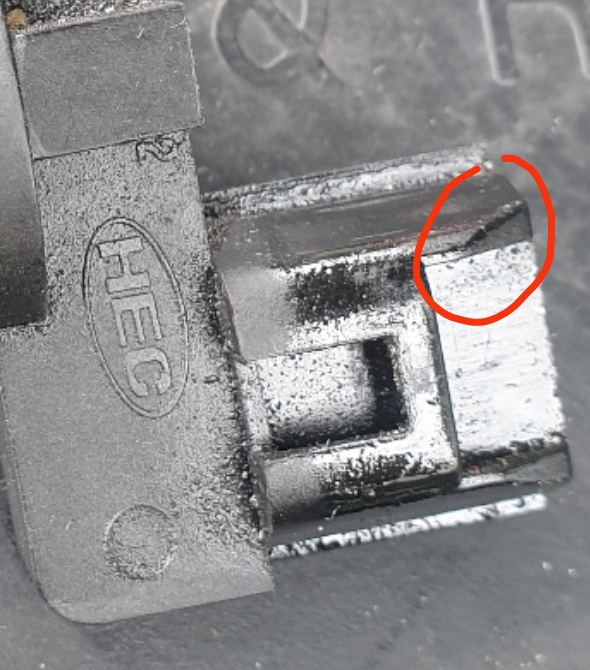

Ten Twój czujnik nie wygląda na nowy. A tu (zakreślone) to nie jest pęknięcie przy mocowaniu kostki z kablami?
Jakoś to wygląda "nie świeżo", może tam się dostał syf/olej i nie łączy kostka?

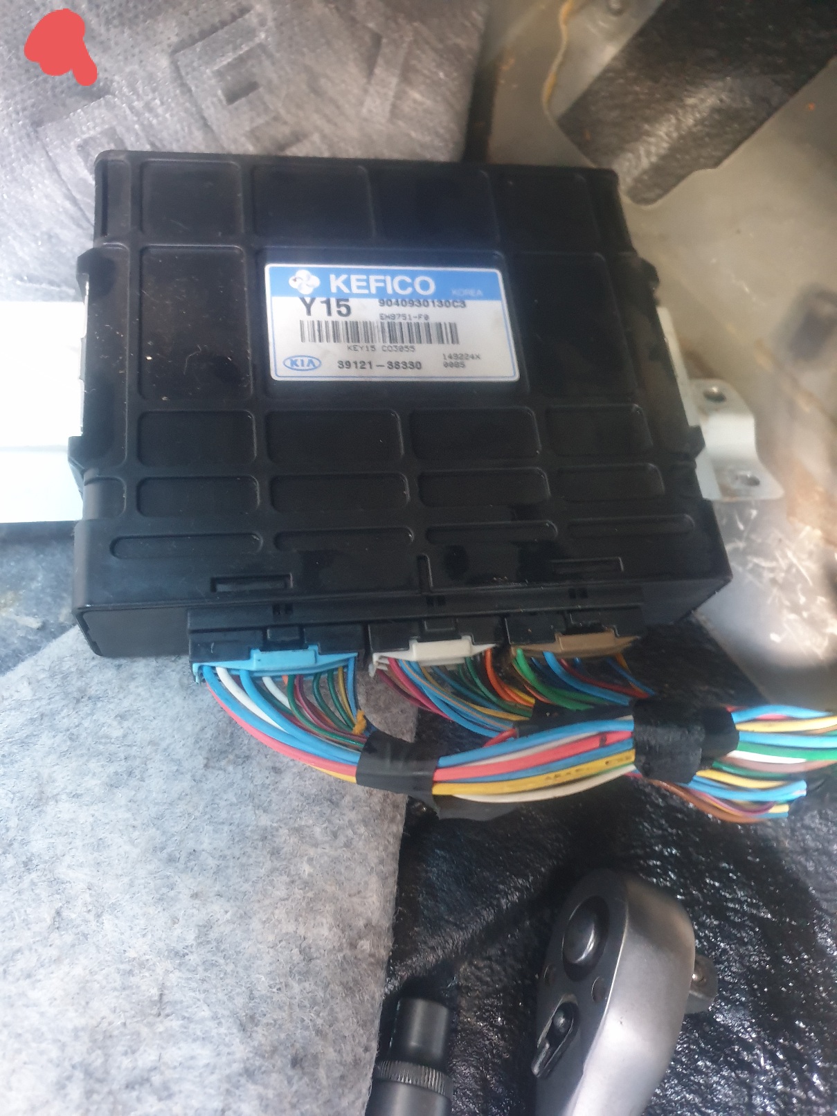

Do której kostki by dochodziły przewody od czujnika wałka rozrządu ?

rudi_pl pisze:Ten Twój czujnik nie wygląda na nowy. A tu (zakreślone) to nie jest pęknięcie przy mocowaniu kostki z kablami?
Czujnik jest cały żadnych pęknięć.

Panowie jak oda przewody do czujnika wałka rozrządu . Bezpośrednio z kompa do czujnika czy jeszcze gdzieś po drodze do jakiejś wtyczki np. Do skrzyni biegów ?
Re: Gaśnie po 2-4 sekundach. Masakra
#22 Postautor: Marek » niedziela, 11 września 2022, 14:55
O ile dobrze pamiętam, to przez kostki w prawym przednim słupku.
