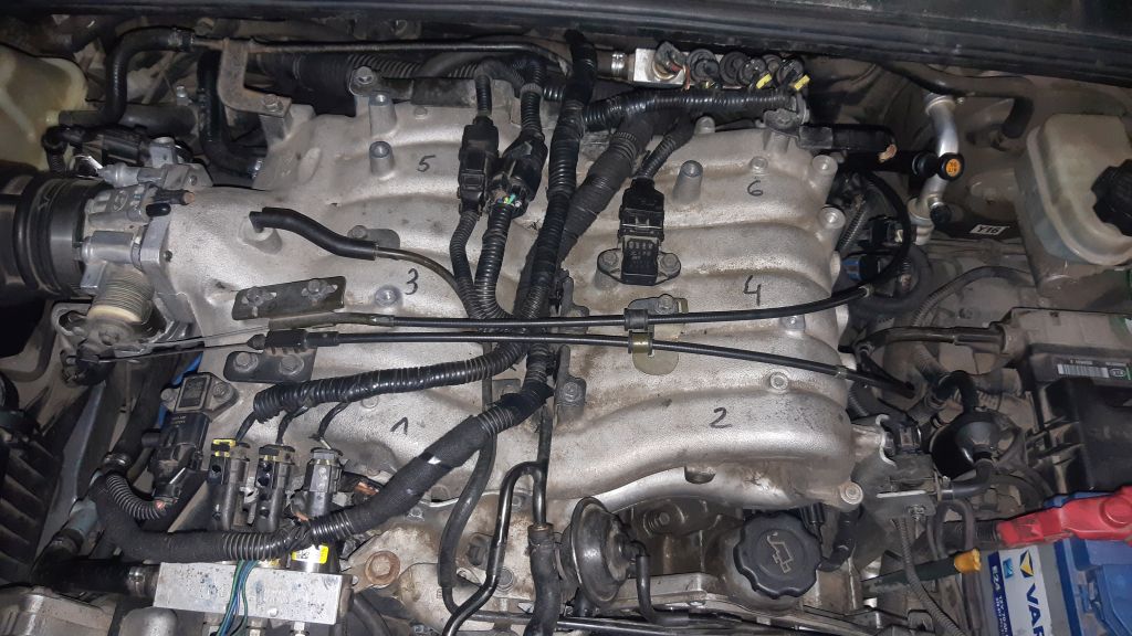

Marku - kółko sterujące pracą czujnika wału nie jestem wstanie sam sprawdzić ,zbyt dużo rozbierania - za cieńki bolek ze mnie... sądzę że elektryk już to sprawdził , 12.06.2021 oddam Auto do kolejnego Mechanika zwrócę mu na to uwagę.
Panicz - cewki miejscami zamieniane jednak nic to nie daje.z każdej cewki idzie iskra- sprawdzałem, co do ułożenia kolejności kabli to chyba są inaczej u mnie podpięte jak mówisz , choć pewności nie mam , jeśli moglibyście mi wskazać którą cewkę konkretnie połączyć z druga stroną, bo jest wiele rysunków odnośnie ułożenia cylindrów.( u mnie nie działa nr.6 ten najbliżej stanowiska kierowcy). jeśli wyjmę całą cewkę z 6go cylindra auto pracuje identycznie jak z włożoną, kompletnie nic to nie zmienia.
Alien125- nie mam pojęcia dlaczego jeden mechanik wskazywał usterkę 5go a inny 6go cylindra być może gubią się jak ja w poprawnym ustaleniu kolejności
cylindrów.
Panicz- Ściągnąłem obudowę koła rozrządu od strony akumulatora ,nie rozumiem co to jest pierwszy cylinder w GMP ?
przesyłam zdjęcie mojego silnika , oznaczenia kiedyś pisakiem sam naniosłem na kolektor, jednak nie pamiętam czy to numery cylindrów czy zapłonów
dajcie znać który numer z którym połączyć ...daj Boże by to tylko to było

Gmp to górny martwy punkt na 1 cylindrze. Musisz wykręcić świece, włożyć coś długiego i ustawić tłok na samej górze. Wtedy znaki na kołach wałków rozrządu powinny zgrać się ze znakami na pokrywie zaworów.
Przewody tak jak mówiłem: 6 z 1, 4 z 5, 2 z 3. Tylko przy zamienionych przewodach kulały by cylindry z drugiej głowicy.
Świece rozumiem też posprawdzałeś i ewentualnie zamieniłeś miejscami?
Kopresja jest, paliwo jest, prąd jest. Musi to chodzić.
Zrób jeszcze ten test na uszczelkę pod głowicą, na stacji powinieneś dostać.

Ale coś mi się nie zgadza ta kolejność, powinno być ;
3-6
4-1
5-2
3-6
4-1
5-2

Tak właśnie przeczytałem cały wątek od początku i nigdzie nie jest napisane, że paliwo dostaje. Świeca jest mokra? Może gazownia nie załącza sygnału na wtrysk, bo się zwyczajnie kabel ułamał? Elektryk sprawdzał wtyczki, czy mierzył też na nich sygnał?
Jakby dostawał paliwo i iskrę, to nawet z zamienionymi kablami powinien palić na wszystkie gary. Co prawda w niewłaściwym czasie, ale zapłon by był. Do tego usterka dotyczyłaby 2 cylindrów, a nie tylko jednego.

Marek pisze:Ale coś mi się nie zgadza ta kolejność,
3-6
4-1
5-2
Coś mi utkwiła w głowie tamta kolejność. Zaraz sprawdze jak u siebie podpiołem
Przepraszam za błąd, jest tak jak w serwisówce.

a więc kupiłem tester uszczelki głowicy na olx na zawartość co2 w układzie chłodzenia- kolor niezmiennie pozostał niebieski ale słabo bąblowało coś w tych rurkach test trwał ok. 20min. , jednak podczas testu zauważyłem lekkie dymienie z okolic 6go cylindra ale tylko przez kilka sekund ,przyglądałem szukając skąd to dymienie i zauważyłem że przewody idące z cewek (NGK wymieniane rok lub dwa lata temu) na drugą stronę są jakieś dziwne a dokładniej ich izolacja jakby była nadtopiona od wysokiej temperatury....czy to możliwe że uszczelka pod głowicą jest uszkodzona gdzieś na skraju głowicy? i gorące opary wydmuchiwane na przewody je podtapiają? jeśli tak to z jakim kosztem powinienem się liczyć przy wymianie takiej uszczelki , planowaniu głowicy itd.od strony kierowcy.

jeszcze przewody od cewek na drugą stronę są dobrze podpięte wg.załączonego zdjęcia powyżej.
