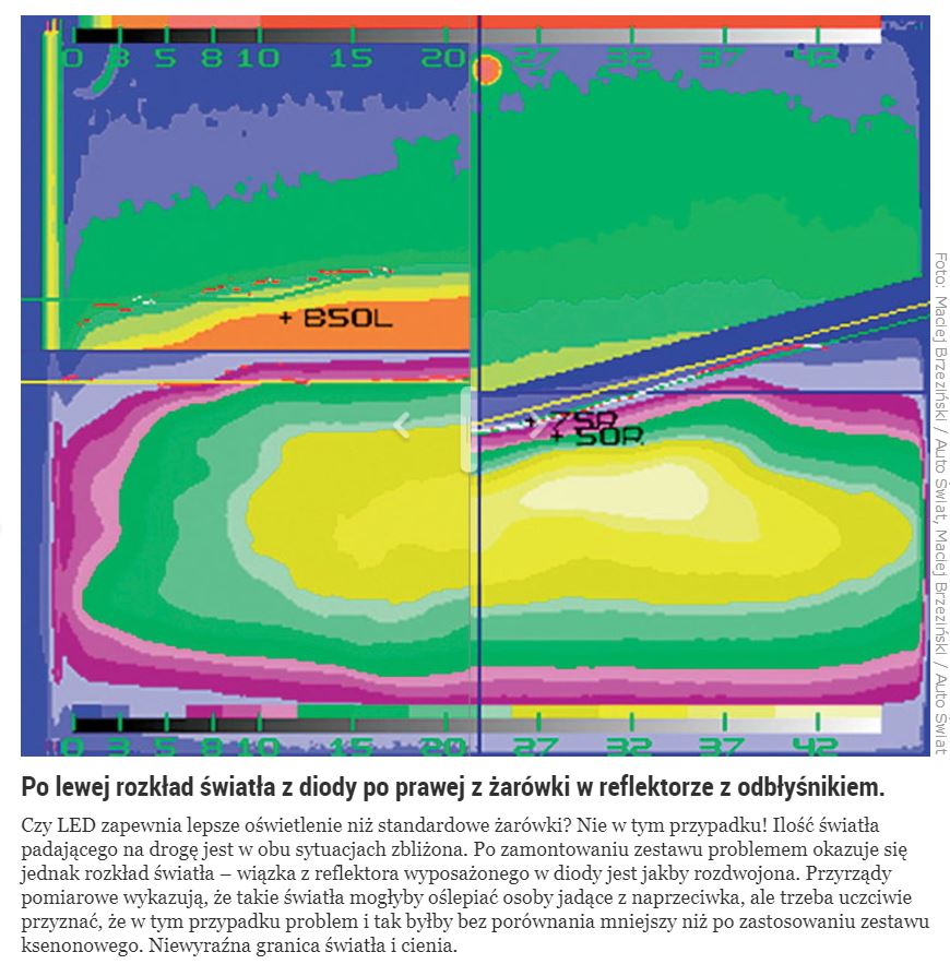

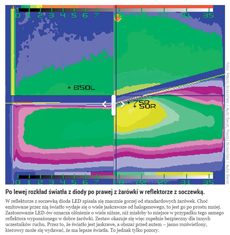

Test Auto Świata żarówek LED porównanie produkowanego przez nie światła.
