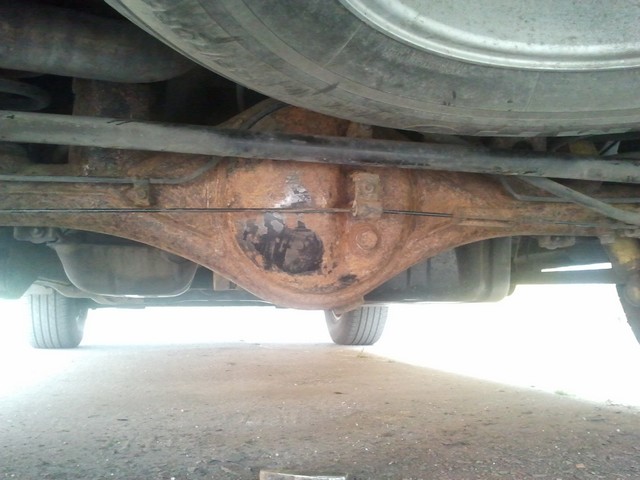

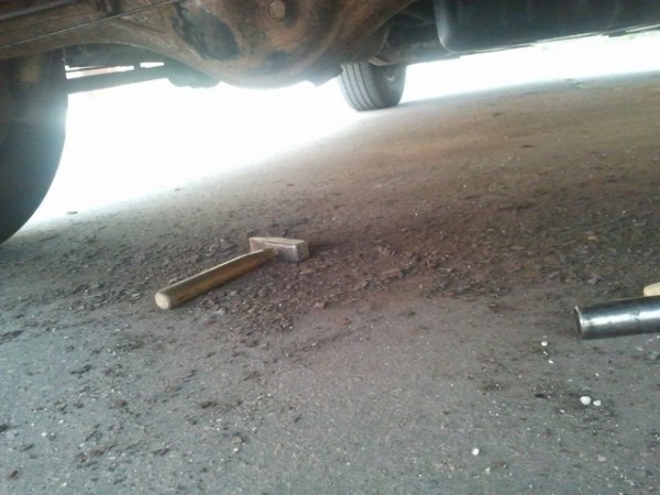

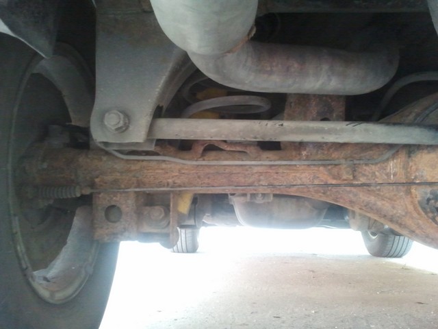

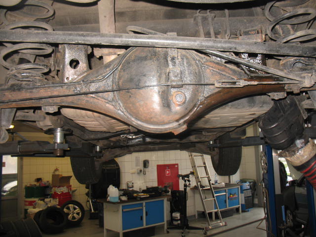

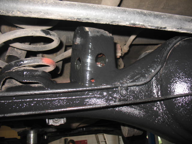

Jak już chyba każdy wie, od dłuższego czasu znany jest problem korodujących na potęgę tylnych mostów w naszych kijankach i nadal trwa akcja serwisowa z tym związana. Jako, że mój tylny most również wyglądał jak zaaplikowany z jakiegoś czterdziestoletniego trupa, nie omieszkałem zainteresować się tematem i zadzwoniłem do ASO celem umówienia się na termin usunięcia w/w wady. Niestety, po podaniu VIN-u miły pan przez telefon poinformował mnie, że mój egzemplarz nie został zakwalifikowany do akcji serwisowej tylnego mostu. Nie muszę chyba dodawać, że nie umiał odpowiedzieć dlaczego. Most totalnie skorodowany, auto pochodzi z dystrybucji holenderskiej, więc nie powinno być problemu a jednak. Zakończyłem więc zbędne dywagacje z miłym panem i postanowiłem ową akcję przeprowadzić sobie sam, czego nie żałuję - przynajmniej będę pewny, że zrobiłem dobrze, bo czytałem już na naszym forum różne opinie na temat sposobu usuwania tej wady przez autoryzowane serwisy. Skułem z niego nieprawdopodobną ilość rdzy, co mniej więcej widać na jednym z poniższych zdjęć. Jeszcze ze trzy zimy i chyba nie byłoby już czego reanimować :lol: Oczyściłem wszystko porządnie, pomalowałem dwukrotnie i zabezpieczyłem. Mam nadzieję, że mogę zapomnieć już o tym problemie do końca użytkowania tego auta :) Oto fotki przed i po:

A nawierciłeś dodatkowe otwory odprowadzające wodę ze wsporników :hmm:
bocian
Posty: 540
Rejestracja: piątek, 8 marca 2013, 12:26
Skąd jesteś: GND
Re: Reanimacja tylnego mostu
#3 Postautor: bocian » niedziela, 2 listopada 2014, 22:11
Owszem - lecz zrobiłem to dopiero później bo wtedy zapomniałem ze sobą odpowiedniego przedłużacza zabrać a już mi się nie chciało wracać :)

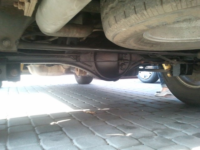

Sam ostatnio poprawiałem tak dla oka zbiornik gazu, żeby DT samochodowy nie czepiał się o zardzewiały "baniak". Po usunięciu kilku zaczątków rdzy w warstwie ochronnej zb. gazu (w miejscu koła zapasowego) i pryśnięciu konserwacją zooobaczyłem swój most tylni :jaw: . Po opukaniu i szczotkowaniu wyglądał jak na zd. w pos.1. Potraktowałem go hameraitem a potem jakimś lakierem czarnym. Już oka nie kuło, a później doszukałem o akcji w ASO.

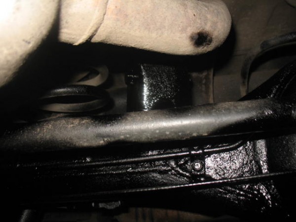

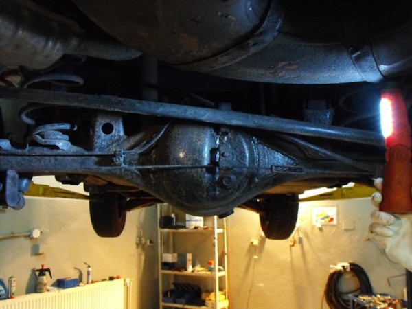

W ASO KIA Zgorzelec pomór i dopiero po 26.11 będzie konserwacja mostu po nawierceniu tych odpływów na słupkach. Mój most po garażowym lifcie wygląda tak
Ciekawe jak będzie wyglądał fachowcach z ASO :hmm:

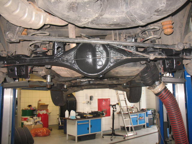

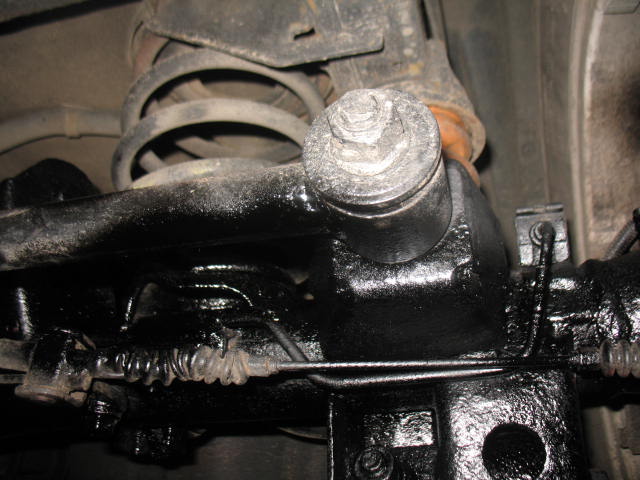

Witam. Fachowcy działali (p.Grzesiek- podobno biegły, w KIA- Zgorzelec) a efekt taki:
Po oczyszczeniu:
Podkładowaniu:
Konserwowaniu:
Więcej mogę na pw wysłać, chyba że polecą tu zrzucić :rolley:
Oceńcie sami :)
ps. miało trwać 2,5 godz.-skończyło się na 5-ciu :palm:
