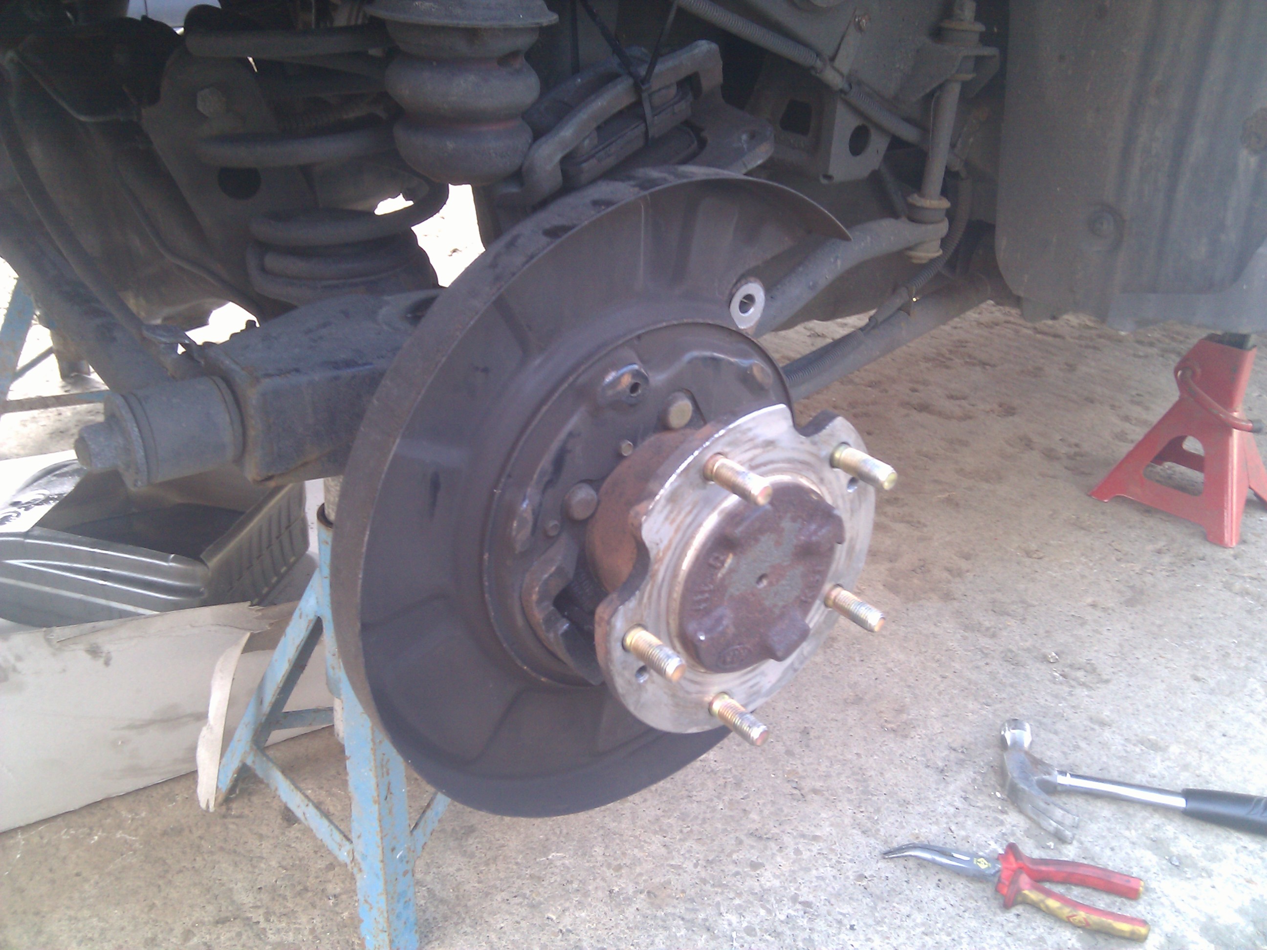

1)Zaczynamy od podniesienia auta wraz ze zdjęciem tylnych kół.
2)Następnie demontujemy tylne zaciski i podwieszamy je gdzieś na opaski :03
3)Potem demontujemy tylne tarcze (może być problem jeśli przyrdzewiały do piasty)

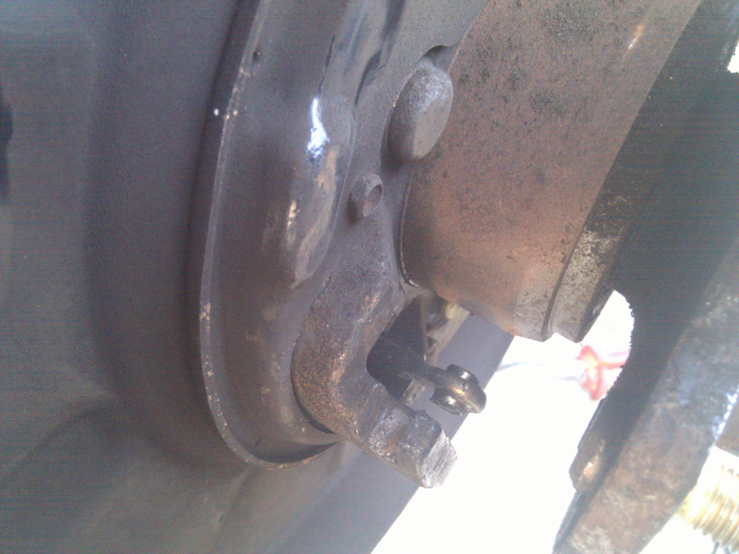

4)Następnie demontujemy tylne okładziny hamulca ręcznego.

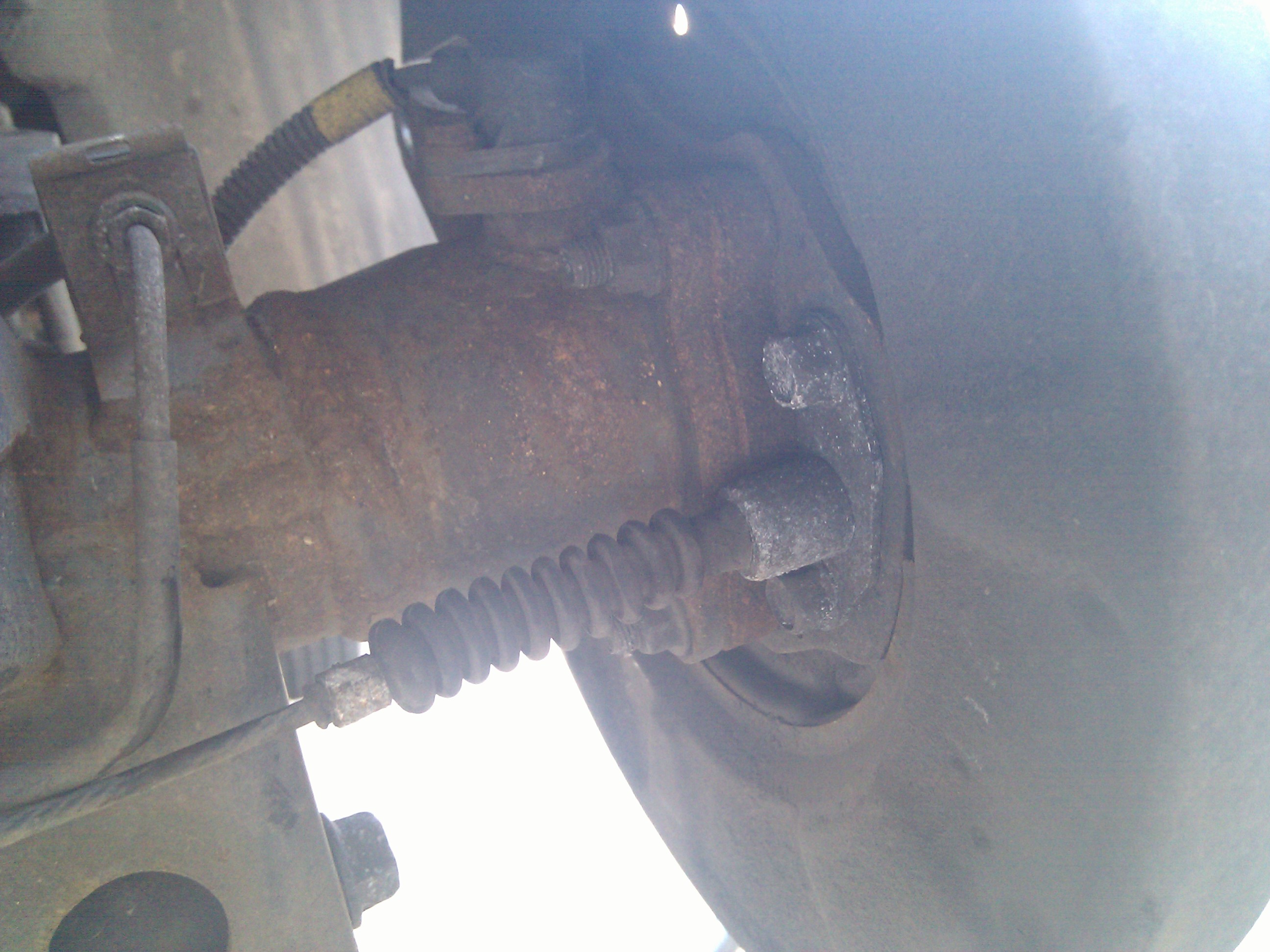

5)Dalej odkręcamy dwie śruby z tyłu talerza i wysuwamy linkę ręcznego.

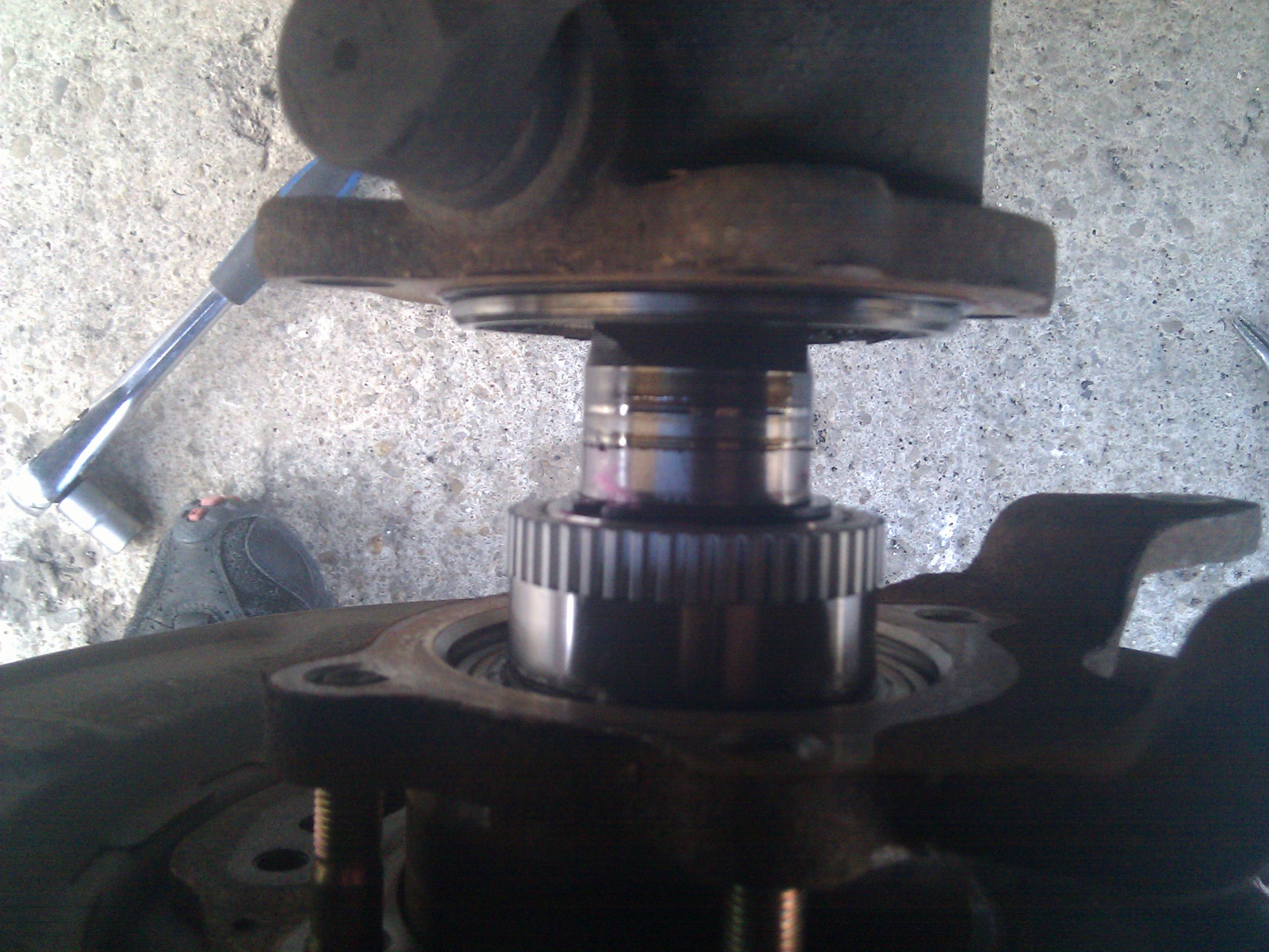

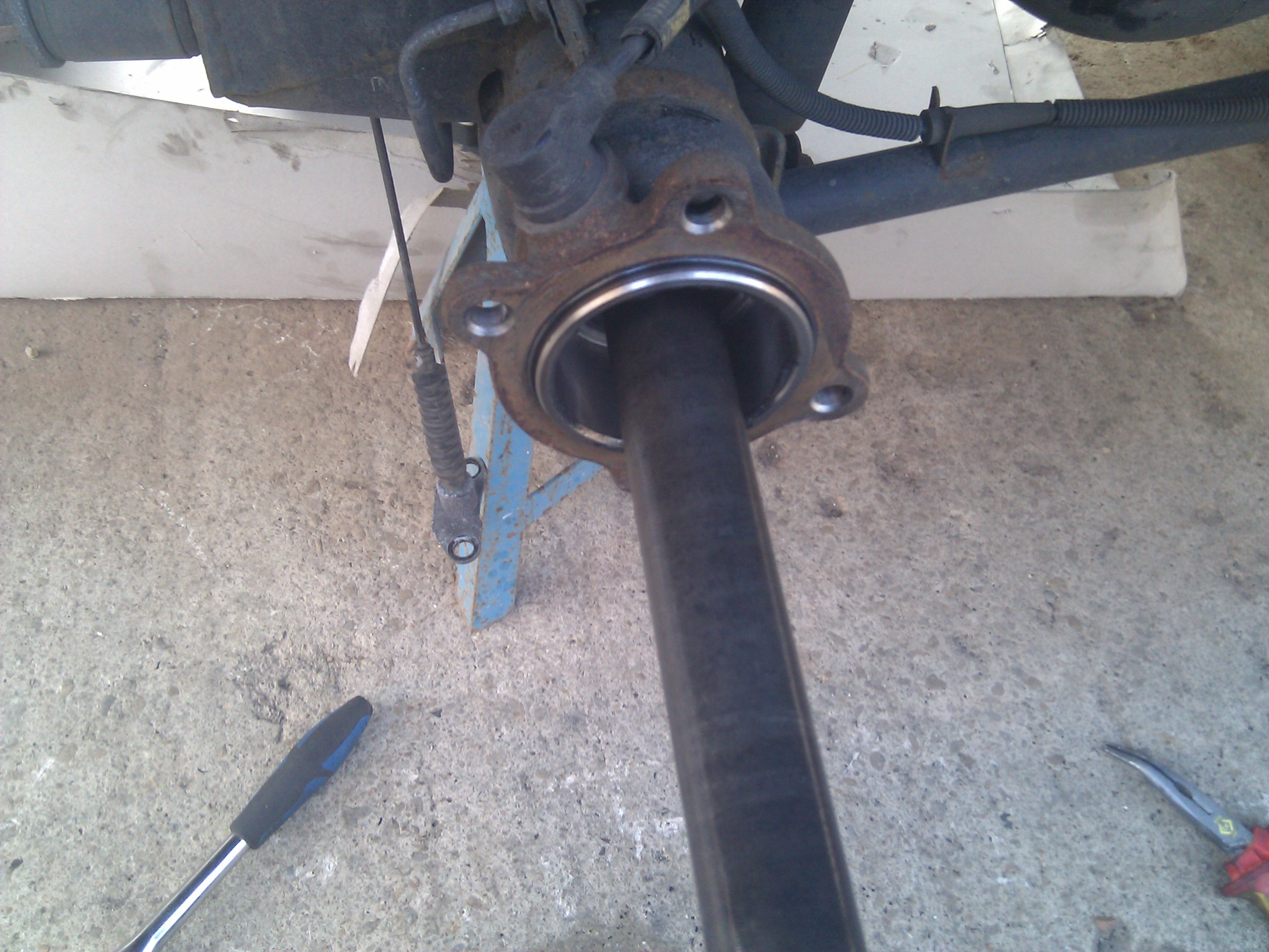

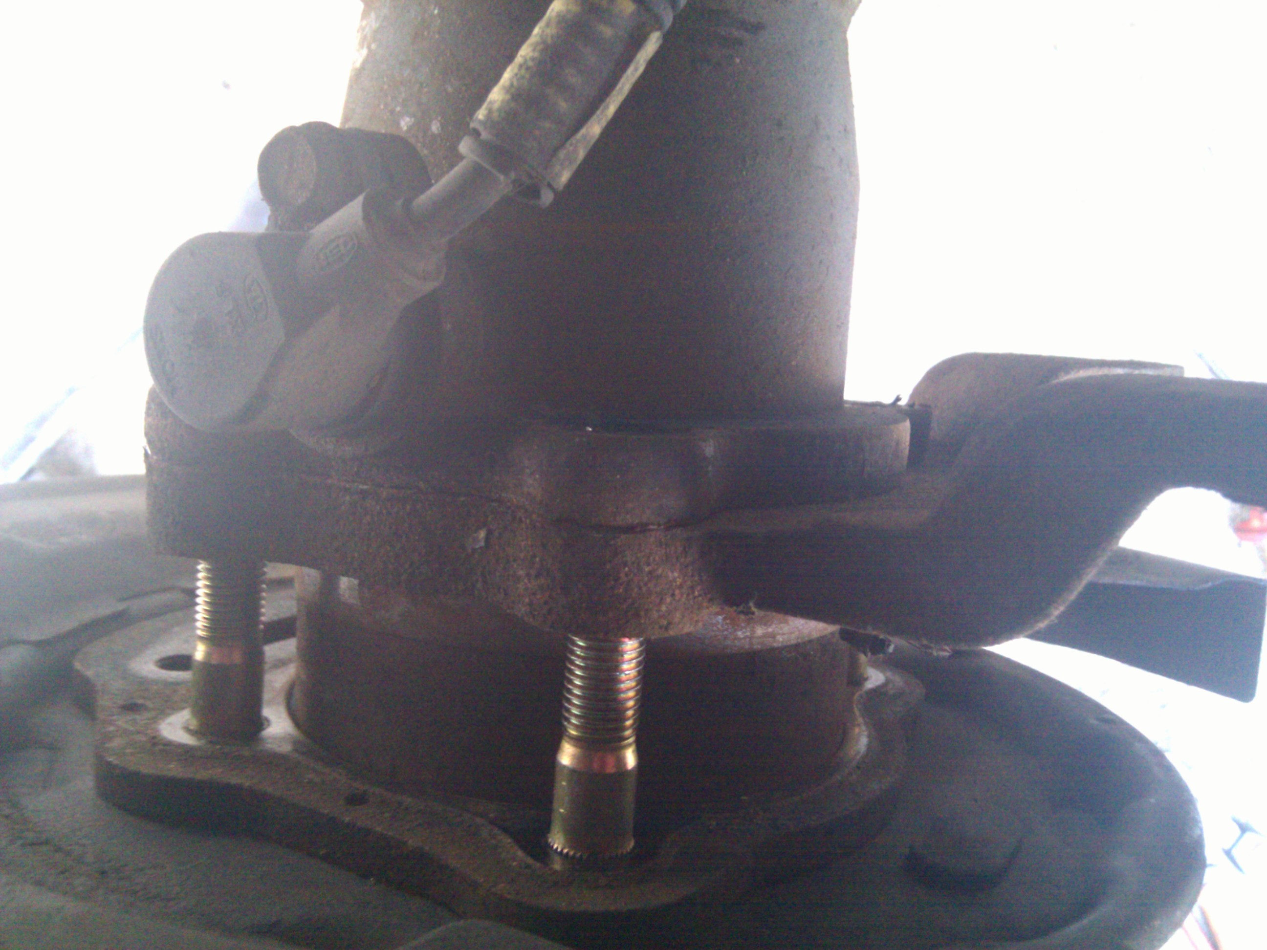

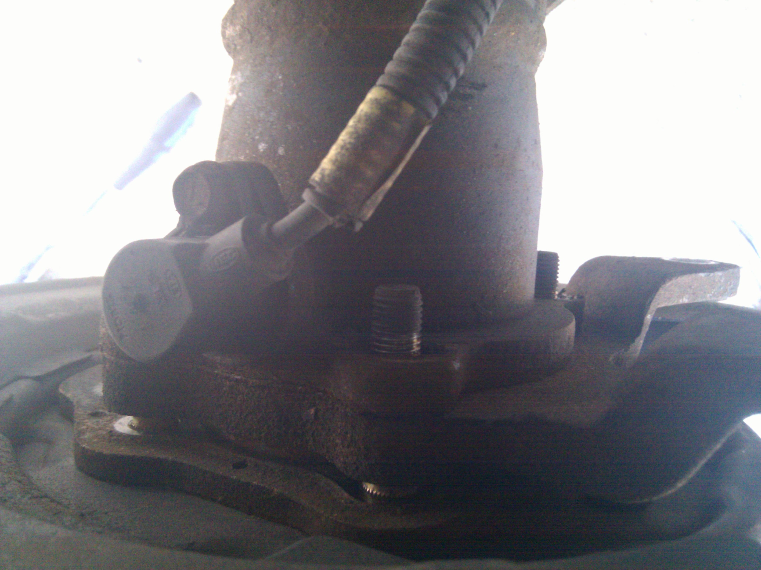

6)Potem kluczem nr 14 odkręcamy 4 śruby mocujące piastę. Nie ma potrzeby demontować czujnika ABS

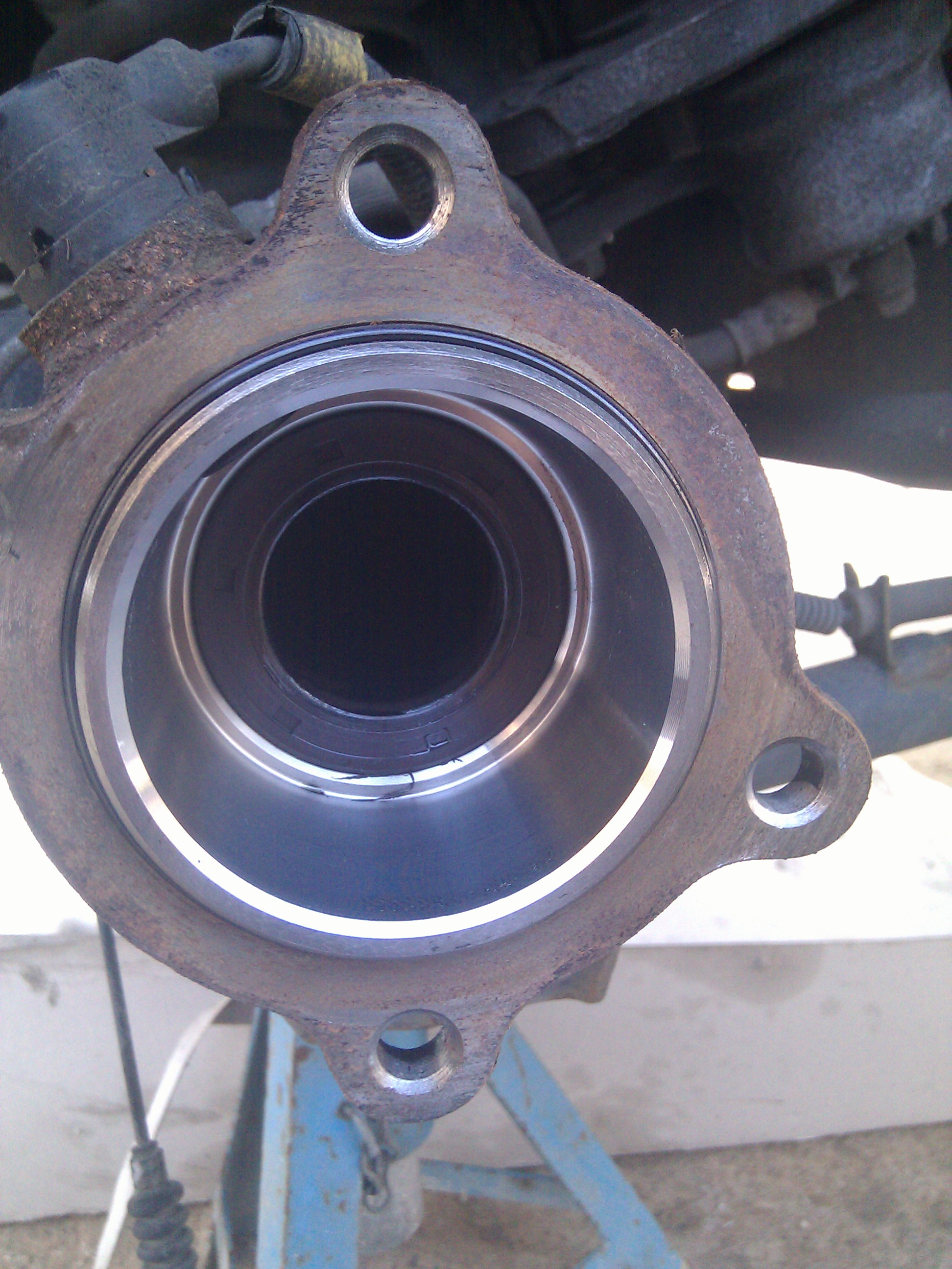

7)Pociągamy i cała półoś ładnie wychodzi z mostu.
Po wyjęciu półosi ukaże się jeden z siemeringów - warto go wymienić wymiary to 38x58x8 mm Nitrylowy.
