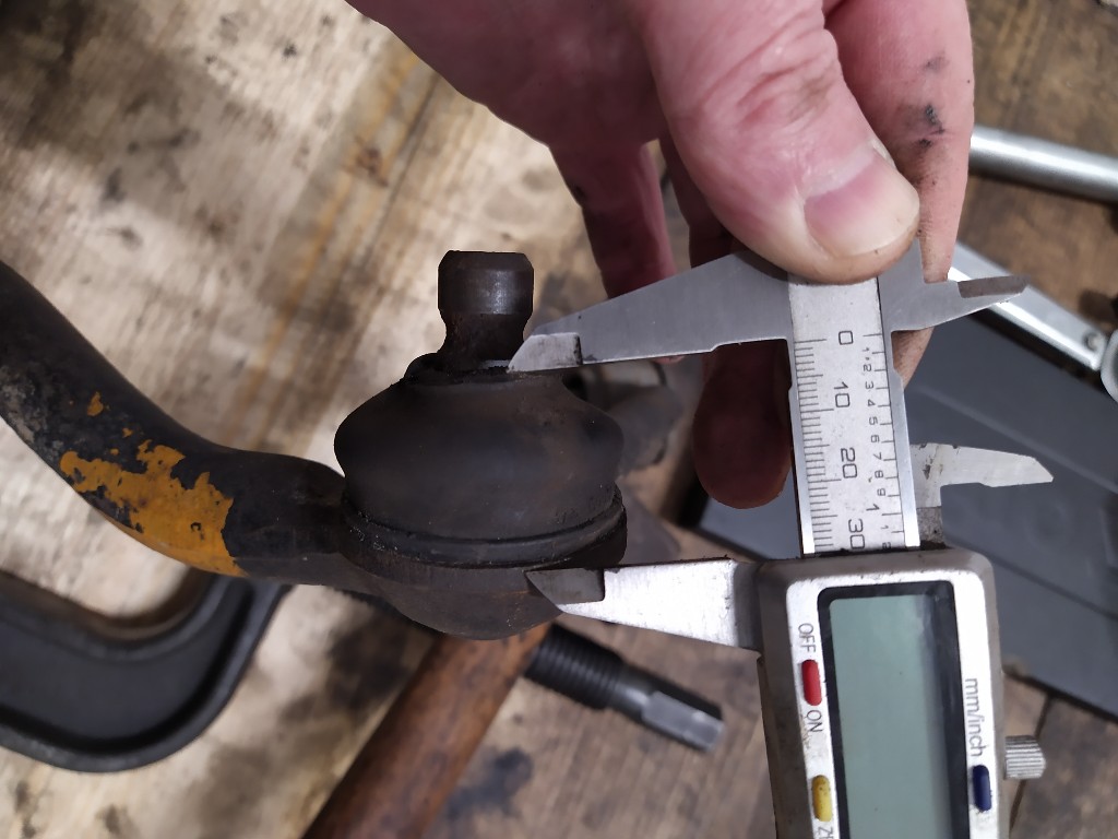

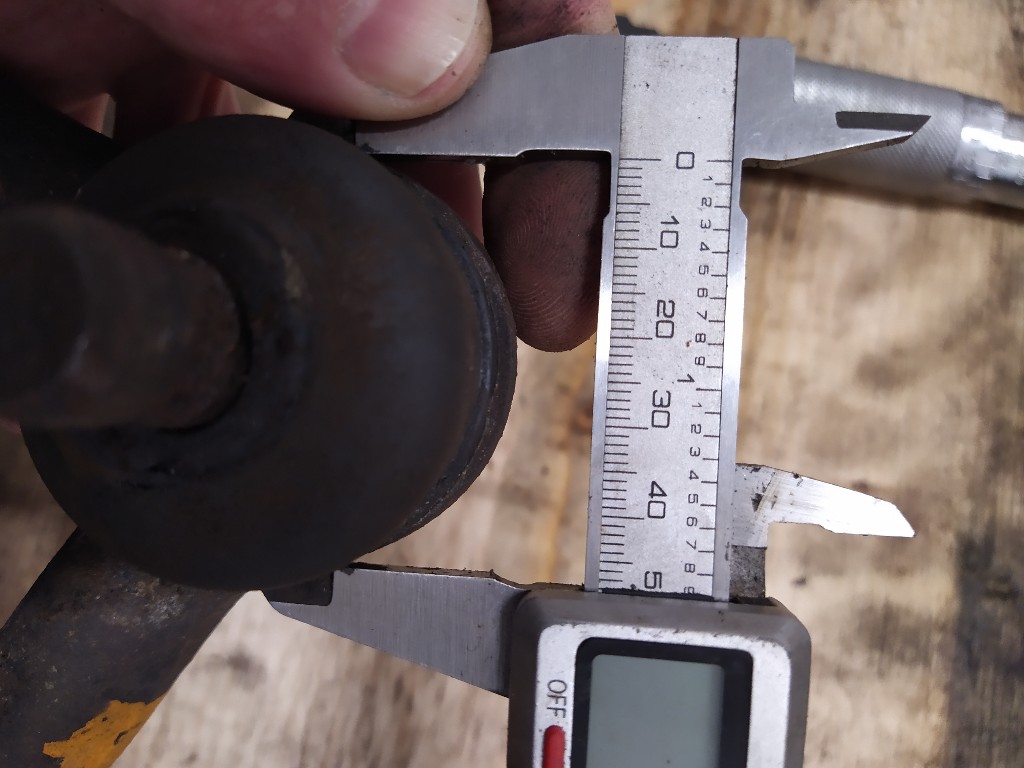

#4 Postautor: Marek » piątek, 20 marca 2020, 22:52
Znacie może wymiary osłony gumowej sworznia w górnym wahaczu?
tabast
Posty: 460
Skąd jesteś: Kraków
Re: GÓRNE WAHACZE < gdzie kupić taniej niż w serwisie?
#5 Postautor: tabast » piątek, 20 marca 2020, 23:31
Szerokość po zewnętrznej 48mm
Wysokość 30mm
Tyle jest u mnie na starych oryginalnych.
#6 Postautor: Marek » sobota, 21 marca 2020, 09:07
Dzięki wielkie. :)
