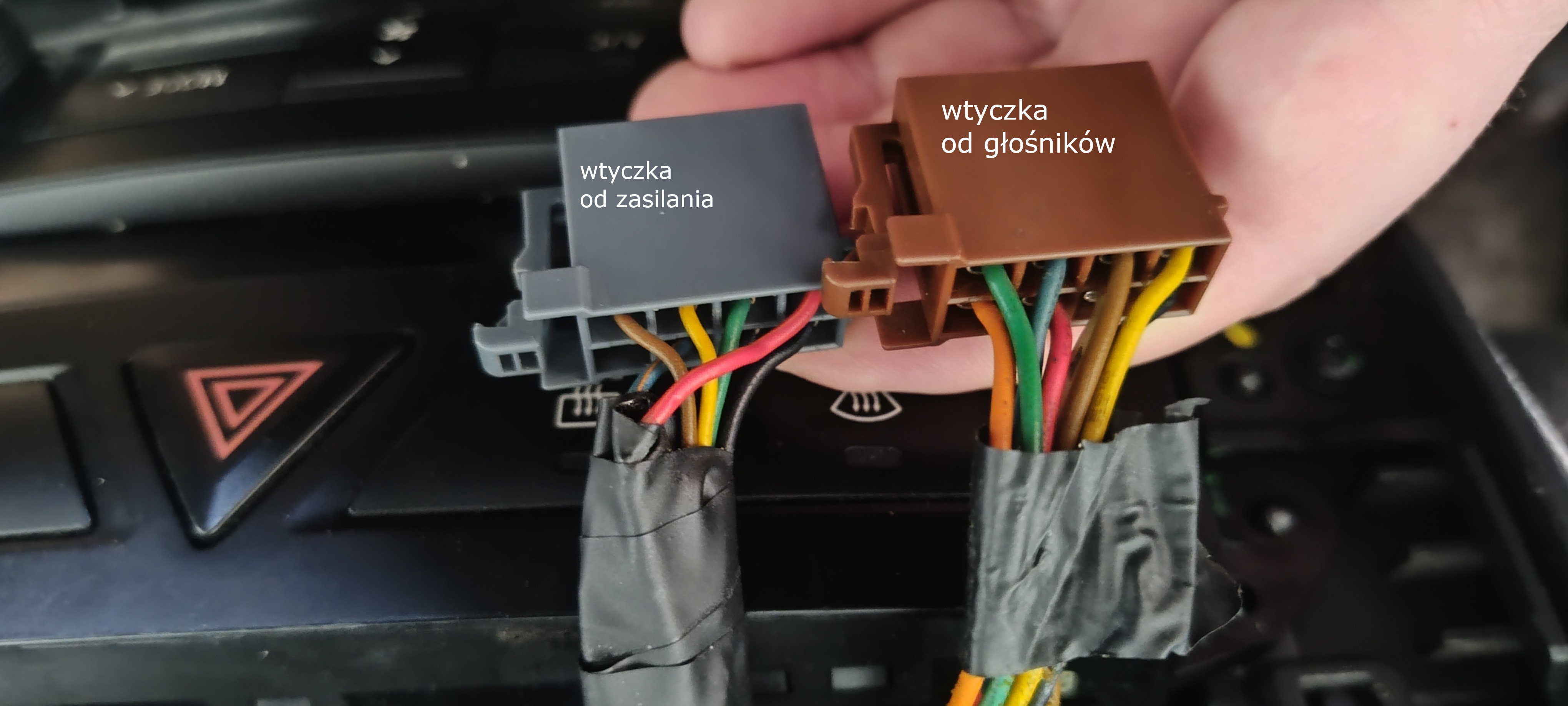

Kupiłem od chińczyka radio, niestety wtyczka która jest dołączona ma inny układ kabli i radio nie uruchamia się. Podłączyłem je pod zasilacz gniazdkowy i się włącza.

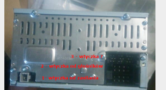

Niżej wklejam zdjęcia radia które mam w samochodzie, czy ktoś z was dysponuje rozpiską pinów z kostek oryginalnego radia kii model g580 lub może mnie nakierować jak je podłączyć na ostro (najwyżej poprzcinam wiązki i na konektorach połacze).
Czy wystarczy zmienić tylko układ kabli od zasilania i będzie okej? Martwi mnie wtyczka od głośników by sprawdzić kable wg diagramu radia od chińczyka czy jest ona dobrze zrobiona a błąd jest tylko w kablach od żółetego (zasilanie stałe) czerwony (acc) i czarny (masa).

zdjecie tylu radia kii
wtyczki z auta, niestety nie zroiblem fotki trzeciej wtyczki

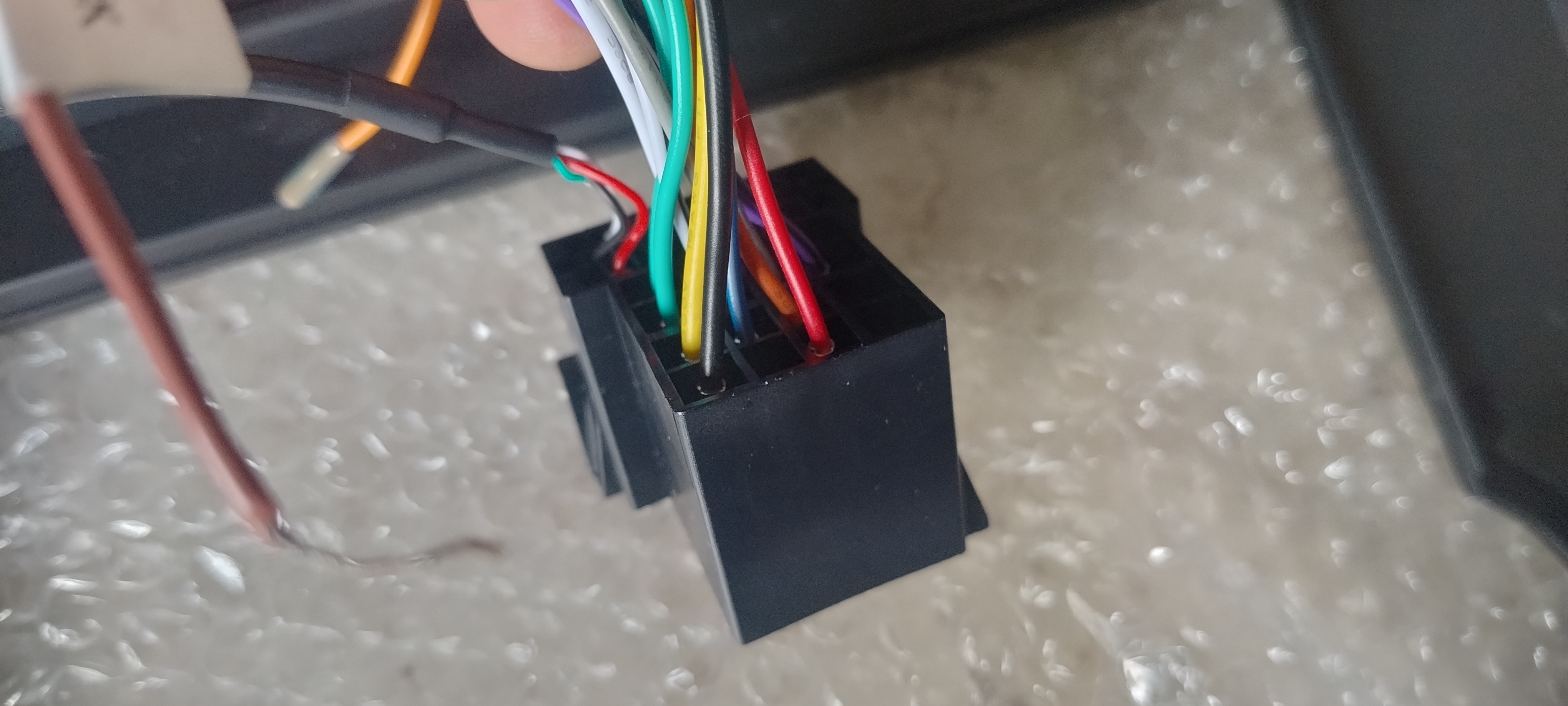

zdjecie kostki od chinczyka

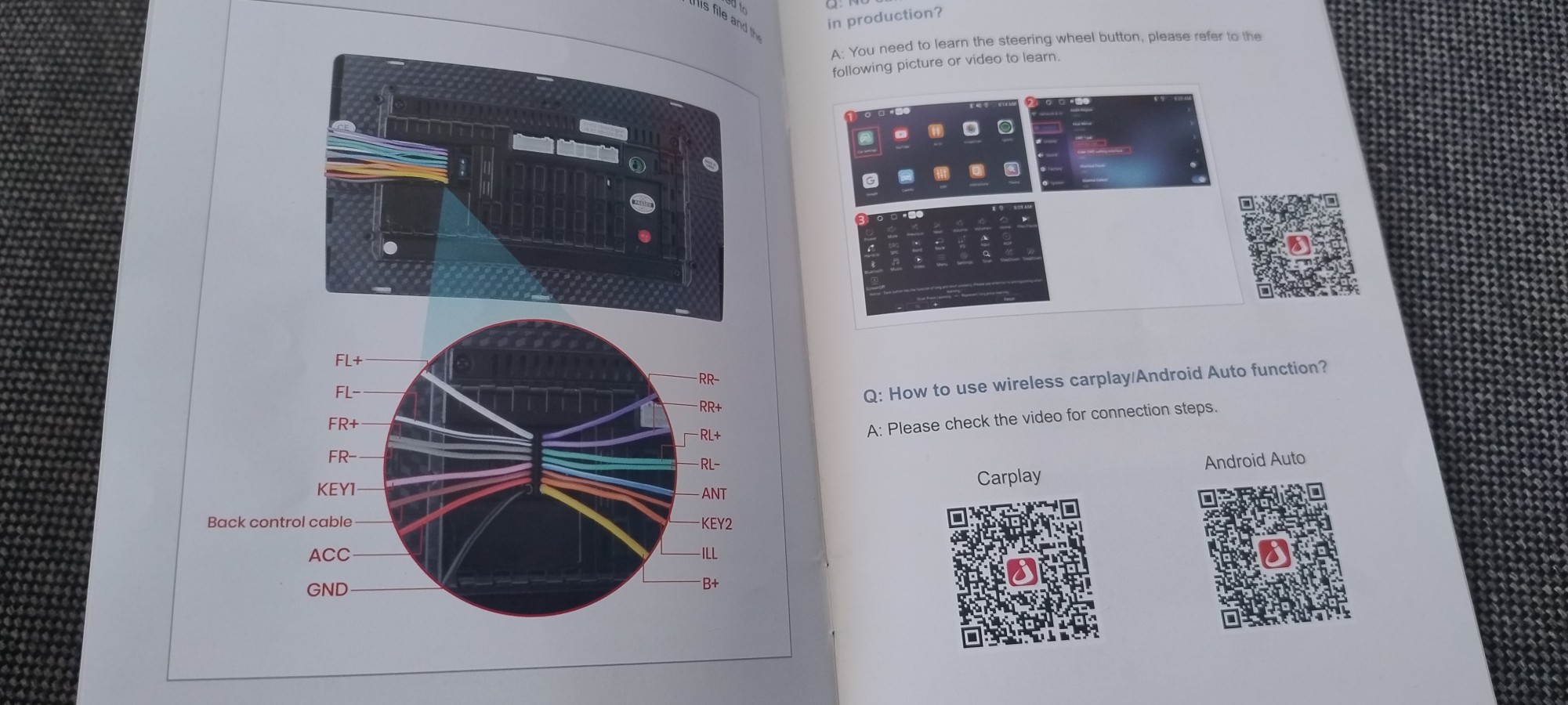

rozpiska kabli z instrukcji od chinczyka

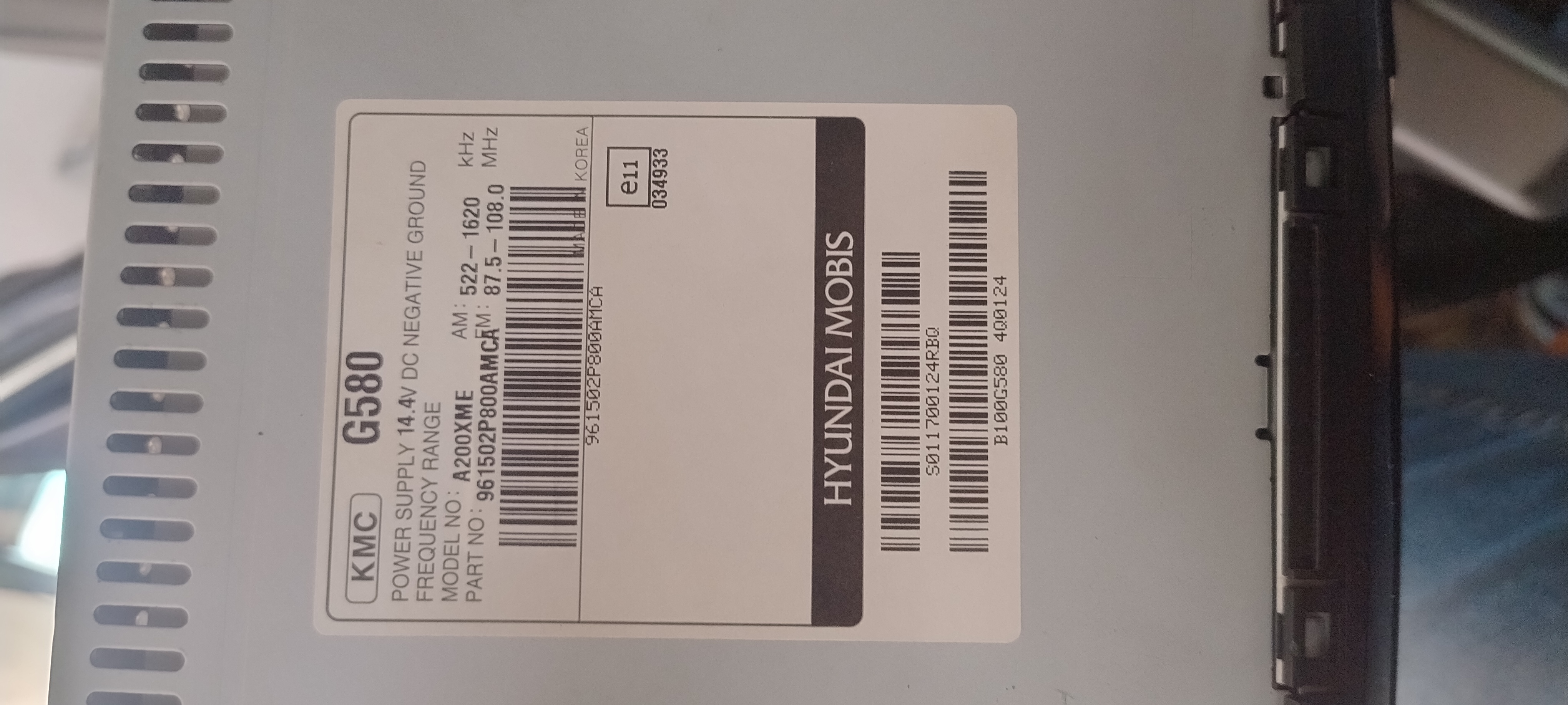

etykieta znamionowa radia kii

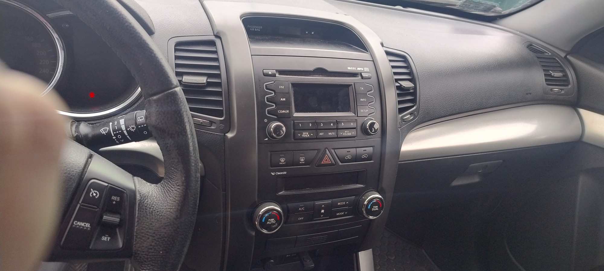

zdjęcie radia z mojego wnętrza auta

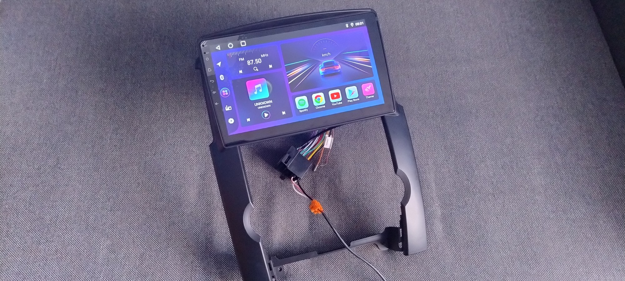

radio podłączyłem pod zasilacz by sprawdzić czy działa

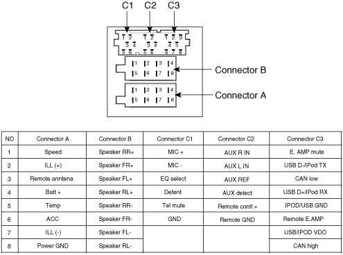

Znalazłem w internecie na zagranicznym forum, może się komuś przyda ta tabelka :kwink:
01 pinout.png (23.68 KiB) Przejrzano 5335 razy
