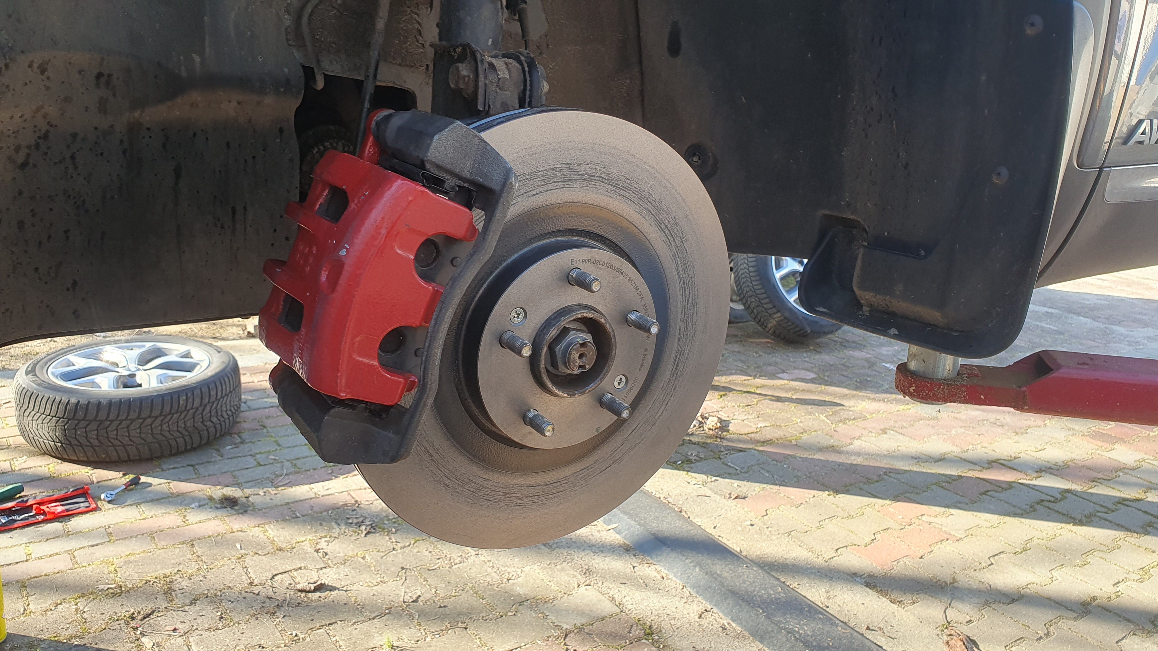

Cześć,
tak jak w tytule chodzi mi ostatnio po głowie czy jest możliwość zainstalowania tarcz i klocków z wersji GT Line? Mam aktualnie 321mm a chciałbym zmienić na 340mm. Czy ktoś już próbował, albo ma taką wiedzę, czym różnią się te układy hamulcowe (czy zaciski i jarzma są takie same czy inne)? Pozdrawiam
ZoZol357
Posty: 71
Rejestracja: niedziela, 21 marca 2021, 18:19
Rok: 2017
Przebieg (km.): 270000
Re: Hamulce 321mm>340mm
#2 Postautor: ZoZol357 » sobota, 9 marca 2024, 16:37
Nikt nie odpisał, to postanowiłem sam przetrzeć szlak. Zaciski i jarzma pasują od wersji GT line praktycznie bez żadnych przeróbek. Jedyne co to trzeba delikatnie podciąć osłonę tarczy hamulcowej, bo jarzmo w wersji GT jest większe i się nie mieści. Poza tym wszystko pasuje bez problemów.
Jedyne z czym miałem problem to to, że kupiłem zestaw Brembo (klocki i tarcze) i okazało się, że oryginalne klocki od GT mają szerszą okładzinę, a zamiennik ma węższą (i to o około 3-4mm) tym samym nie brałyby całej tarczy. Później dokupiłem jeszcze klocki ATE i był ten sam problem. Finalne założyłem używane oryginalne klocki, które kupiłem wraz z zaciskami (były w bardzo dobrym stanie), ale jakby ktoś chciał nowe to proponuję od razu zamawiać z serwisu.
Numer tarczy Brembo do GT line:
09.D990.11
