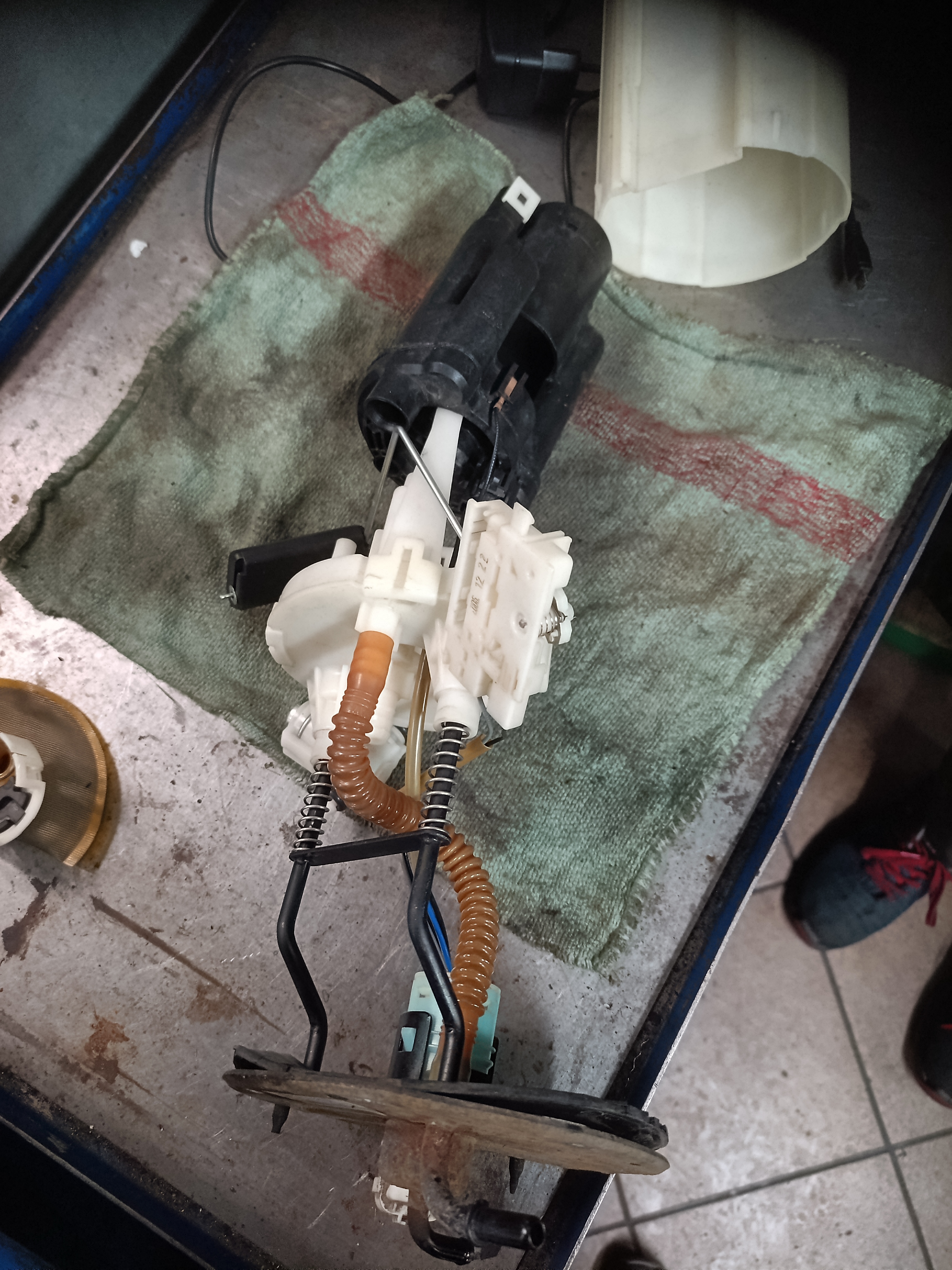

Witam Szanowne Grono!!
Poszukuję pompy paliwa lub zbiornika z pompą paliwa do Kia Sorento 3,3 V6 z 2007 roku. Będę wdzięczny za pomoc i wszelkie podpowiedzi, gdzie mogę to coś znaleźć .
Zdiagnozowana przyczyną jest nieszczelność zaworu zwrotnego w zbiorniku paliwa.

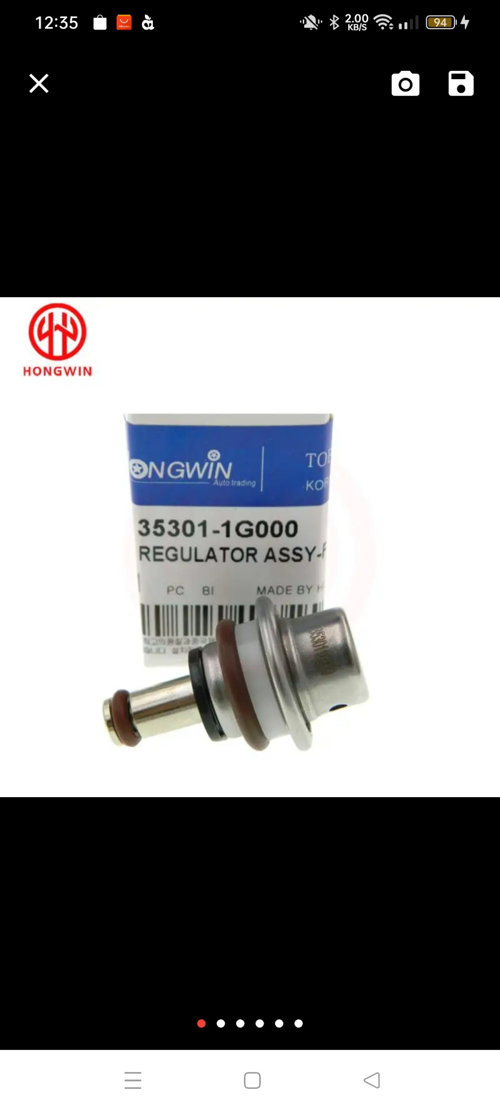

#3 Postautor: Marek » środa, 24 stycznia 2024, 20:57
W Sorento 3.3 z 2007 są trzy rodzaje wkładów z pompą paliwa, nie wiem czym się różnią ale mają taki sam zawór paliwa -311503E980. Może kup tylko zawór, a całość trzeba sprawdzać po VIN.

https://www.onlineparts24.com/kia-ersatzteile/311503E980_Rov-C/Ventil.html?language=de&box=cart Tutaj kupisz zawór o numerze podanym przez Marka + 15 Euro za przesyłkę.
Sklep niemiecki nie ma lipy.

#5 Postautor: cus10 » czwartek, 25 stycznia 2024, 12:38
Taki mam w zapasie, jakbyś chciał to mogę podesłać. Jest nowy od majnfrendów :)
