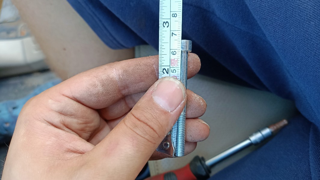

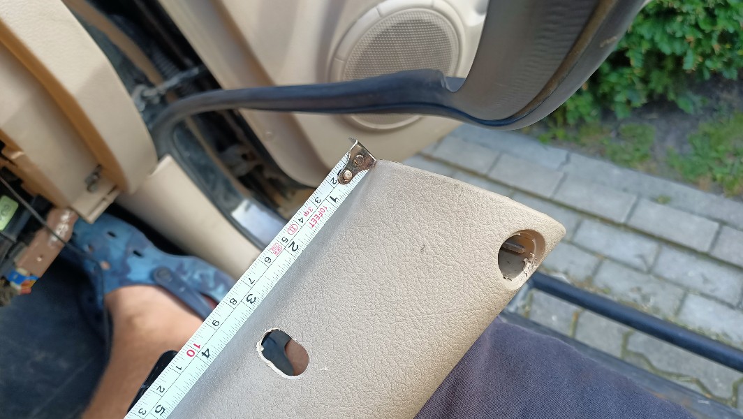

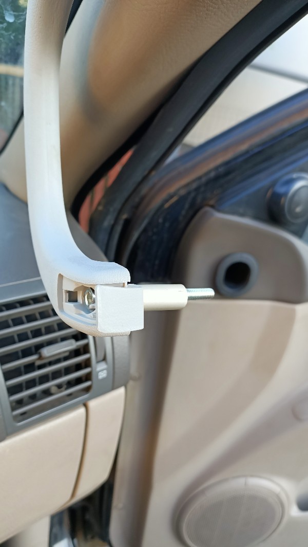

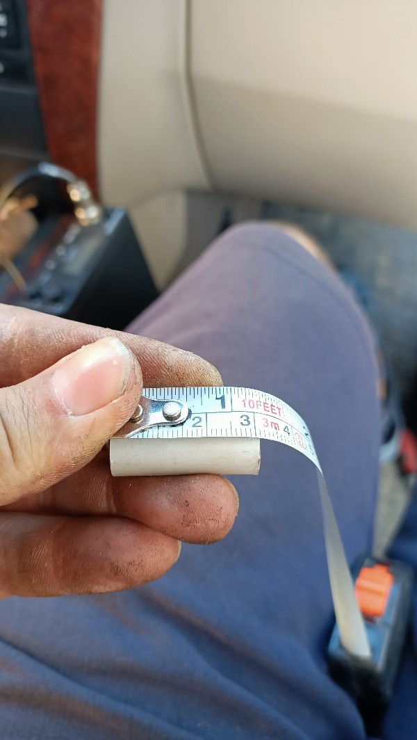

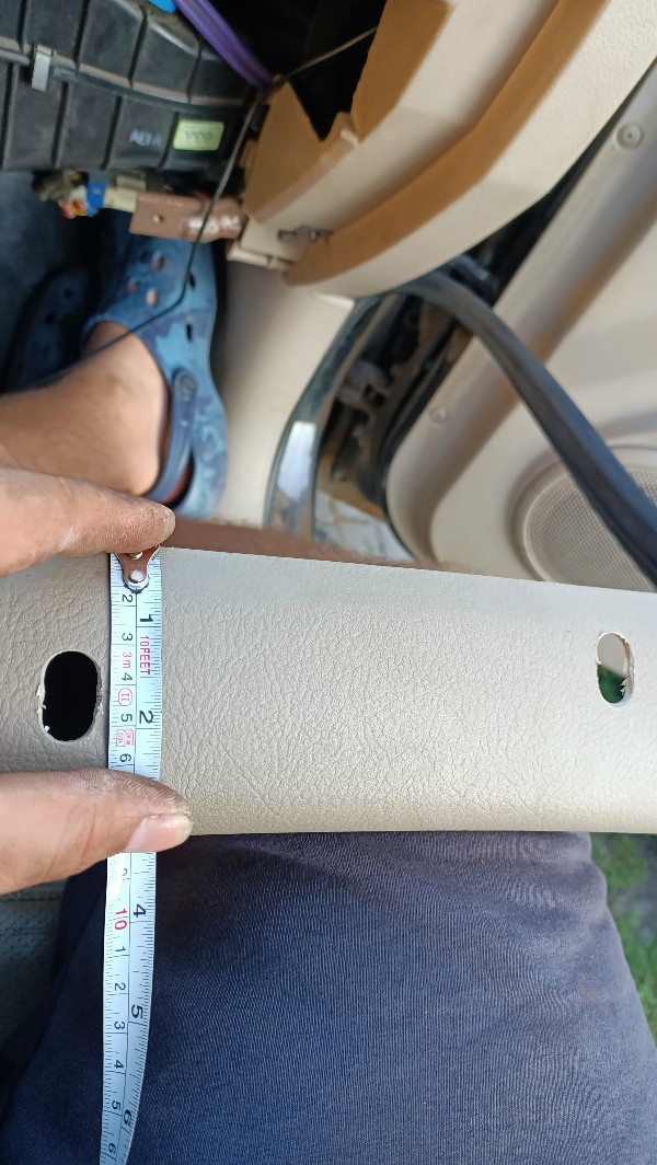

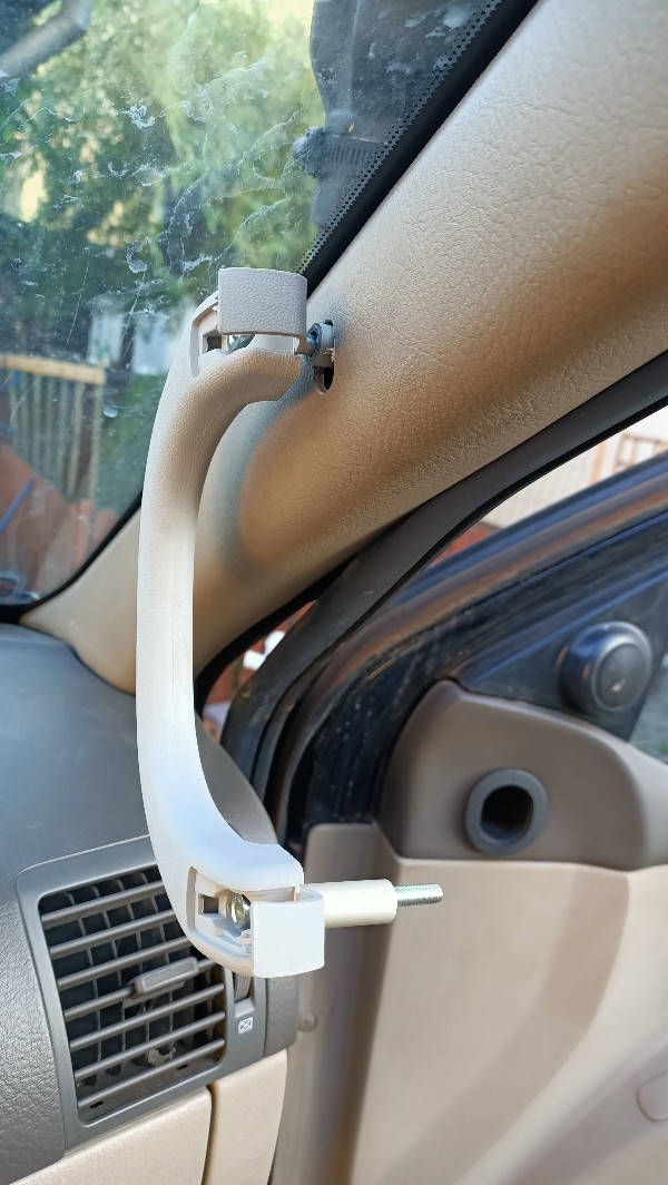

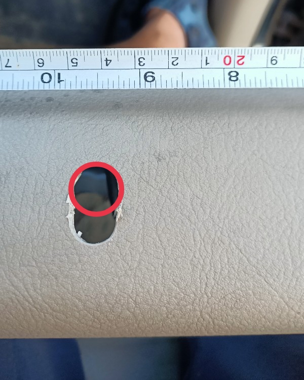

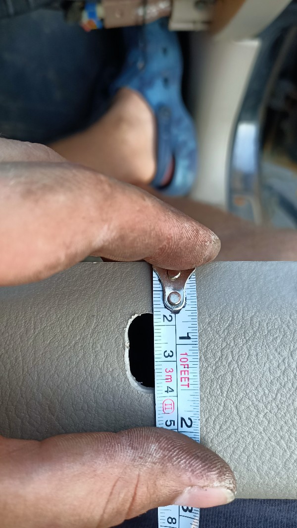

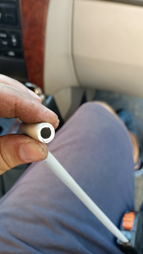

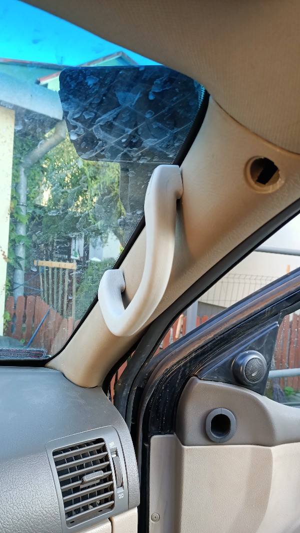

Hej, rączki leżały leżały i doleżały do montażu. Pisania dużo nie będzie bo wszystko na fotkach. Rączki trzymają się stabilnie można śmiało za nie łapać przy wsiadaniu. Uchwyty są z Mitsubishi Pajero Pinin, polecam zamawiać z Ali bo w pl dużo droższe.
Re: WARSZTAT: Montaż rączki przedniej na słupku
#2 Postautor: visitor » poniedziałek, 19 lipca 2021, 09:29
Fajnie wyszło, pamiętam że jak miała jechać z nami prababcia zawsze prosiła "możecie przyjechać tym niższym samochem?" bo wsiadanie do Sorento (wtedy lift tylko 2") było dla niej trudne, a jak raz pakowałem dziadka (z nadwagą) to było nie lada wyzwanie dla nas obu :roftl:
A pozwalając sobie sparafrazować inny wątek: czy to jest legalne :roftl:
#3 Postautor: Mucha » poniedziałek, 19 lipca 2021, 09:44
Nie wiem, okaże się na przeglądzie :roftl:
#4 Postautor: Marek » poniedziałek, 19 lipca 2021, 20:54
W słupku są gwintowane otwory?
#5 Postautor: Mucha » poniedziałek, 19 lipca 2021, 22:01
Tak Marku

Szacunek za super post. Ciekawi mnie jak wyznaczyłeś w plastiku otwory na śruby.
#8 Postautor: Mucha » środa, 23 lutego 2022, 16:38
Już nie pamiętam, trochę na oko, a później zmierzyłem

vokal pisze:Fajnie wygląda.
Pamiętasz jakie śruby wykorzystałeś?
Chodzi o gwint i długość.
Długość jest na foto a gwint standard chyba M6 :hmm:

#11 Postautor: harakiri » czwartek, 24 lutego 2022, 21:49
Mariusz - na słupku w miejscu mocowania uchwytu jest zamontowany profil blaszany chroniący taśmę od bocznej poduszki. Czy jest on niezbędny?
#12 Postautor: Mucha » czwartek, 24 lutego 2022, 23:35
Nie wiem, u mnie nie ma tam poduszki. Żeby założyć rączkę zdejmowałem ten profil jeśli dobrze pamiętam
#13 Postautor: Marek » niedziela, 27 lutego 2022, 10:18
Tam jest taśma podtrzymująca poduszkę. Można założyć rączkę razem z tą blachą.
