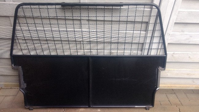

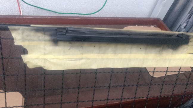

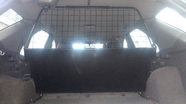

Dostałem od Andrzeja kratkę grodziową do Sorento. Po przymiarkach okazało się, że nie do mojego (może od wersji siedmioosobowej, może od SII :confused: ) ale jako że będę w bagażniku woził metalowe trapy i hilifta (oczywiście przymocowane ale dodatkowych zabezpieczeń nigdy nie za wiele) ruszyły prace na przeróbką :ok:
Najpierw trzeba było wyciąć trochę bo wchodziła w kolizję z zaczepami kanapy

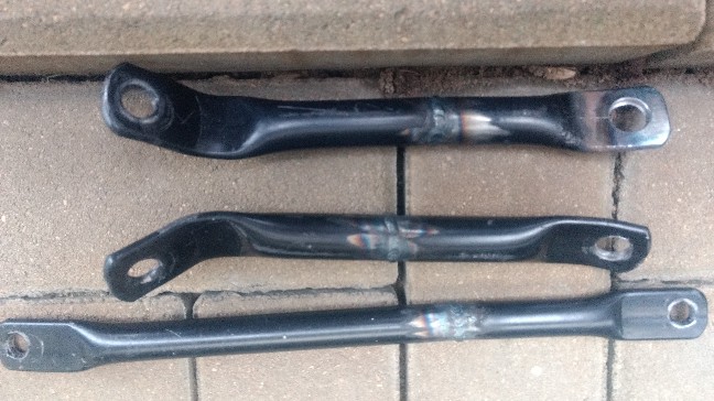

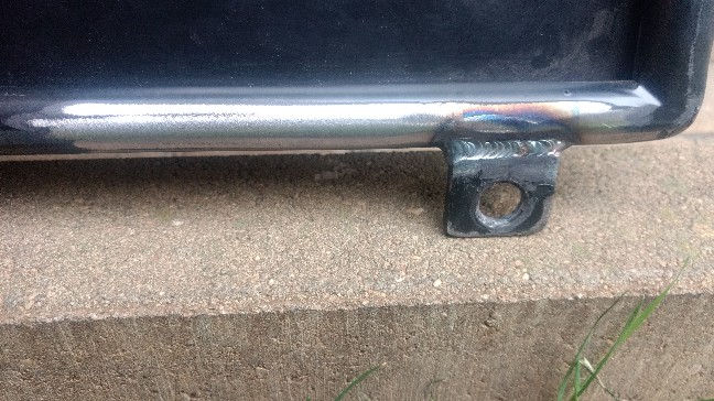

i przerobić mocowania
Gotowe do malowania

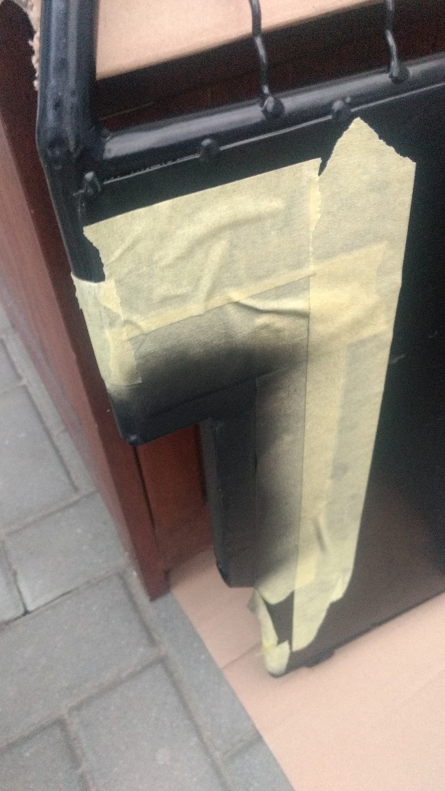

Nie było łatwo malować przy 3 stopniach

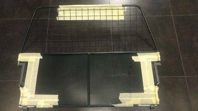

Gotowe domy montażu
Efekt końcowy

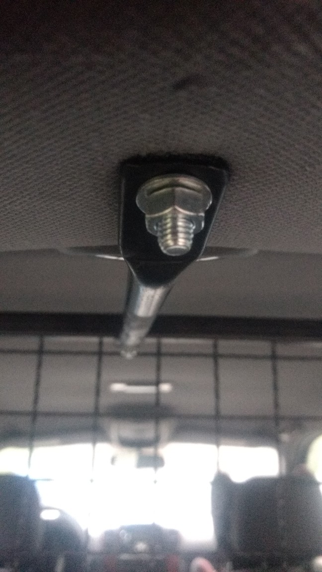

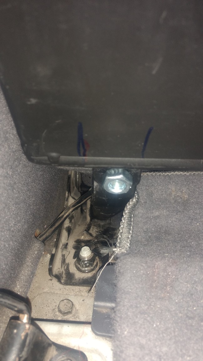

Teraz czas na dodatkowe mocowania w bagażniku

Spawy ładne :kwink:
Re: Historia pewnej kratki
#6 Postautor: visitor » wtorek, 22 grudnia 2020, 21:49
Niestety nie moja robota, tylko zaprzyjaźnionego spawacza.

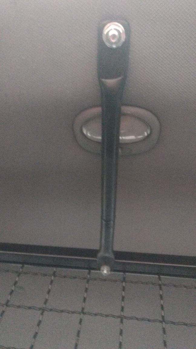

To może od Passata by pasowała , mam taką i jest bardzo posobna. :) Do dachu to jak przykręciłeś?
#8 Postautor: visitor » środa, 23 grudnia 2020, 09:04
Dokonałem profanacji i przewierciłem się na wylot w miejscu gdzie chowa się klapa (tam na środku jest takie technologiczne przetłoczenie = wzmocnienie) Ale: tak, że śrubę praktycznie wkręcam w blachę (łeb na górze), zeszlifowałem podkładkę do idealnej gładkości i podłożyłem gumę uszczelarską i to wszytko ścisnąłem na silikon zewnetrzny na tyle mocno by idealnie się dosisneło ale nie odkształciło. Wczoraj parę godzin deszczu i test ok. Liczę się z tym że jak zacznie przeciekać trzeba będzie ten łeb poprostu przyspawać do karoserii. Instnieje teoria, że takie otwory przeciekają ale w kilku samochodach w pracy miałem anteny cb tak zakładane (otwor w dachu) i jak jest dobrze skręcone z gumą to nie przecieka.
