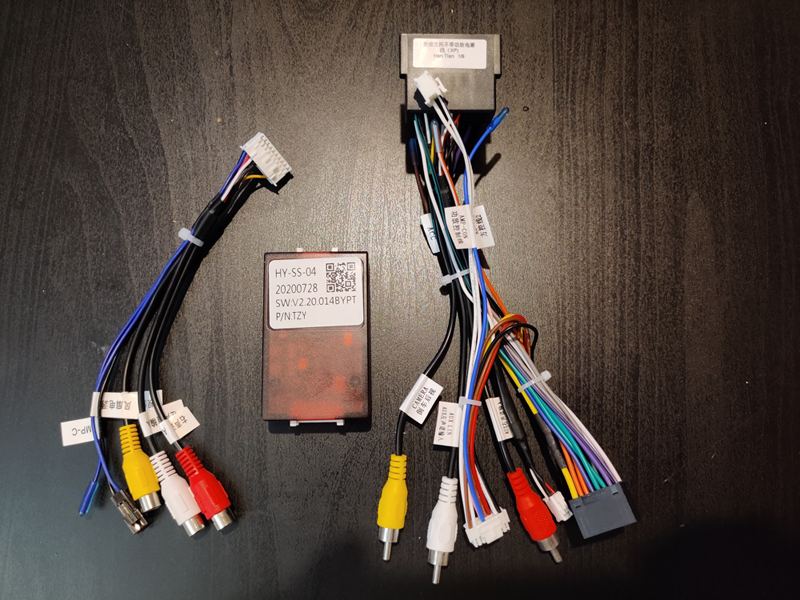

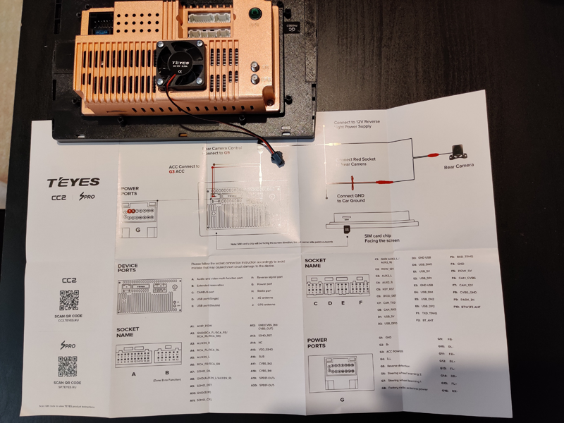

Siema, pomocy :D jak to cholerstwo podłączyć? :hmm:
Najpierw musiałem wybrać jedną z dwóch wtyczek "ISO" - tutaj pomógł tłumacz google z chińskiego
Teraz mam rozkminkę, do radia wchodzi:
1. czarna wtyczka z zasilaniem - ok
2. gniazdo A to chyba ten przewód z lewej zakończony chinchami i wtyczką zasilającą wentylator - choć mam taki sam (nie ma na zdjęciu) który ma 3x więcej chinchy
3. do C ? (może prawy przewód biała wtyczka leżąca na czarnej?) - czym to steruje?
4. D i E to łatwe bo to USB, choć i tutaj mam dwa przewody do wyboru hehe
5. F - wtyczka od kamery? ale przecież z wtyczki iSO już wychodzi przewód wideo? No i właśnie czy chincha z przewodu lewego i prawego sumować? Czy dzięki temu będę miał obraz z seryjnej kamery nie tylko w lusterku wstecznym ale też w radiu?
6. co z tym canbus? Czy mam go podłączyć ale ono ma złącza z dwóch stron a spośród wybranych wtyczek tylko pasuje z jednej strony... czy ono może jest wtedy gdy mam seryjny wzmacniacz, zatem w moim przypadku bezużyteczne??
7. no i gdzie jest podłączenie mikrofonu, bo chciałbym korzystać z tego w podsufitce?
Wiem że dużo pytań, starałem się możliwie niechaotycznie to napisać, ale nie było łatwo :) :happy1:
To co, pomożecie? :roftl:
Pełna rozdzielczość zdjęć tutaj: https://photos.app.goo.gl/qyWkQHMcTdhGbhjx8

No i pozostaje porzucony biały wtyk widoczny w przewodzie po prawej, obok czerwonego chinch, egh marne te opisy dali...
