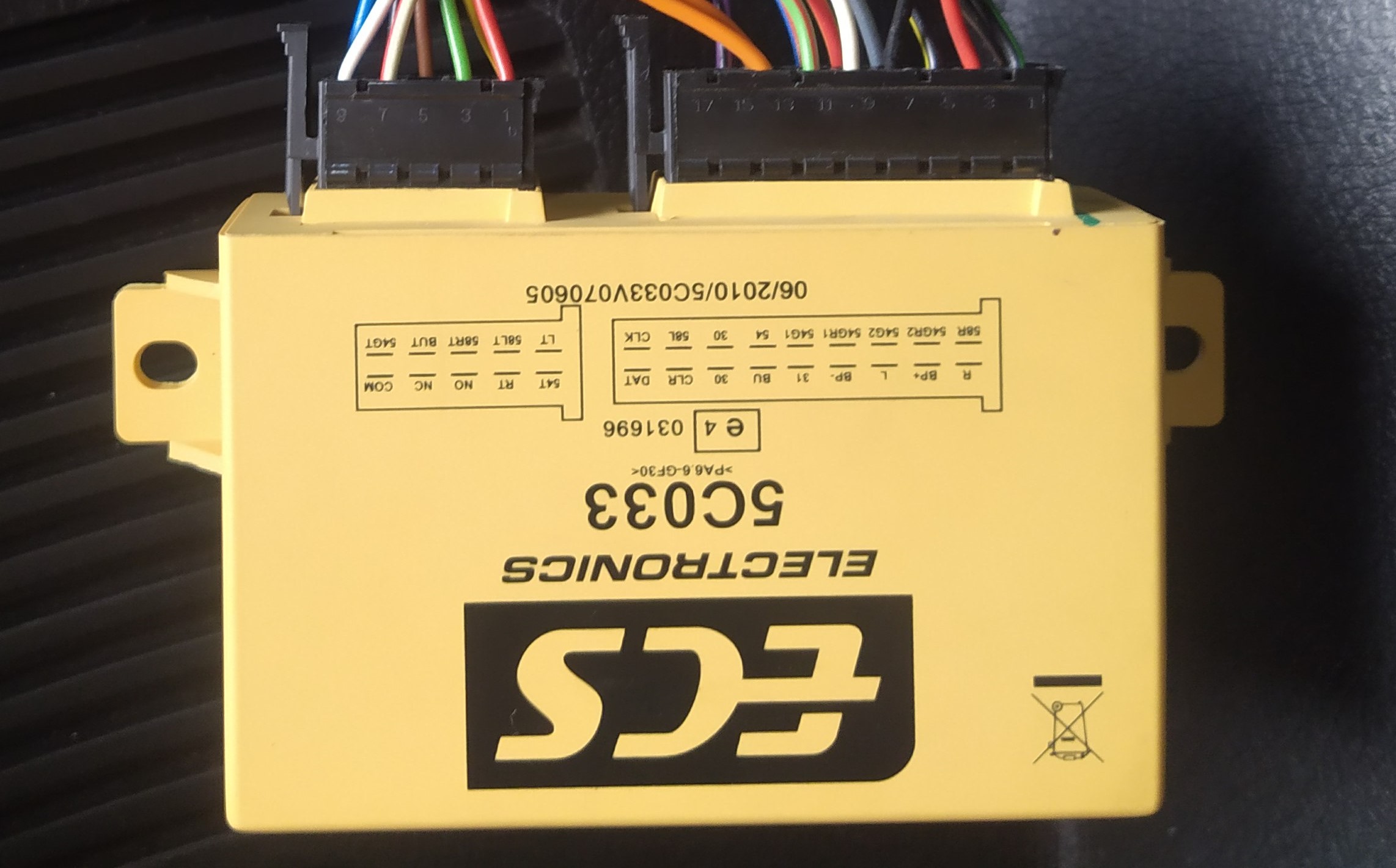

Po wrzuceniu wstecznego działa kamerka cofania w lusterku a czujniki cofania nawet nie zabzyczą. Gdzie szukać przyczyny?

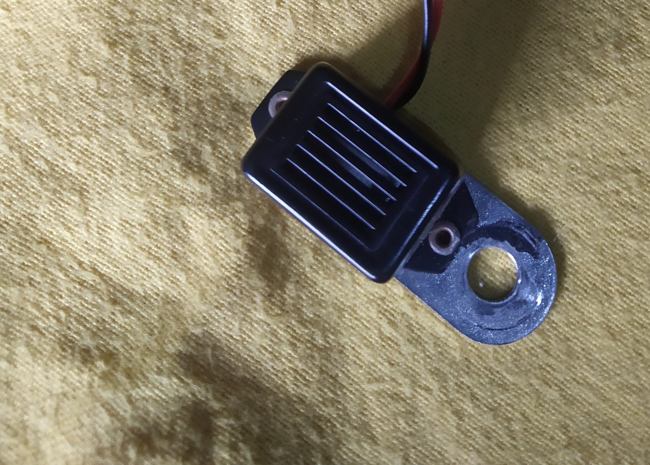

Wyjąłem modem, sprawdziłem wtyczki, bipek działa podpięty na krótko, czujniki nie cykają. Walnięty modem?

Czy masz zainstalowany hak holowniczy ? Jeżeli tak to ile pinów wtyczka?
Jak nie masz haka to sprawdzić " modem" na zasadzie podmiany może ktoś z Wa-wy z SII pomoże?

Hak mam , gniazdko 13-pinowe. Wcześniej czujniki działały i nagle przestały. Ok ,dzięki za podpowiedź , sprawdzę gniazdko.

Jak gniazdo będzie ok to sprawdź moduł haka , zwłaszcza przewód odpowiedzialny za wyłączenie czujników cofania.

Gniazdko wygląda dobrze, przewody też.Który przewód jest od wyłączania czujników?

Zależy jaki masz moduł haka , trzeba zaglądnąć do niego.

Zamówiłem moduł z okablowaniem . sprawdzę co jest uszkodzone. Potrzebuje jeszcze czujniki.Może wyjmę te z autka i pobawię się.

W gnieździe 13 pinowym w zależności od zastosowanego modułu istnieje możliwość wyłączenia czujników cofania .Jeżeli moduł nie ma zwarcia to pozostanie sprawdzenie całego układu sterującego włączaniem i wyłączaniem czujników. Trzeba się posłużyć schematem z lokalizacją wtyczek i poszczególnych elementów.
