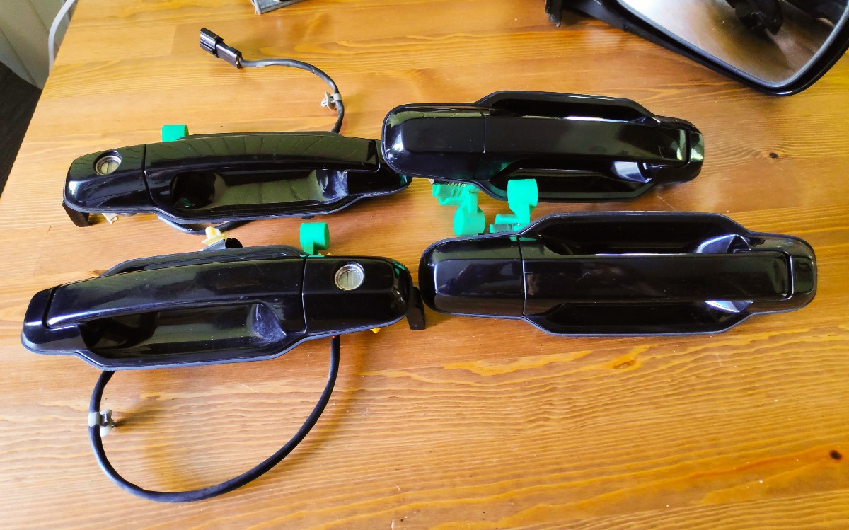

Zabieram się za wymianę wszystkich klamek oraz prawego lusterka .
Udało mi się zdobyć z innego Sorento oryginalne , bardzo ładne klamki w kolorze czarnym.

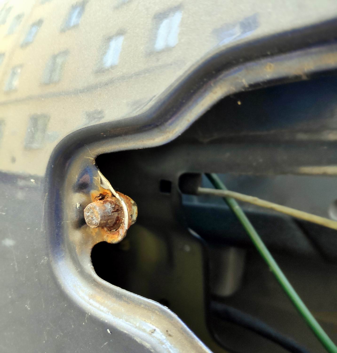

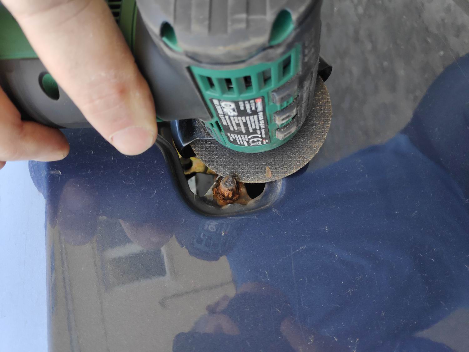

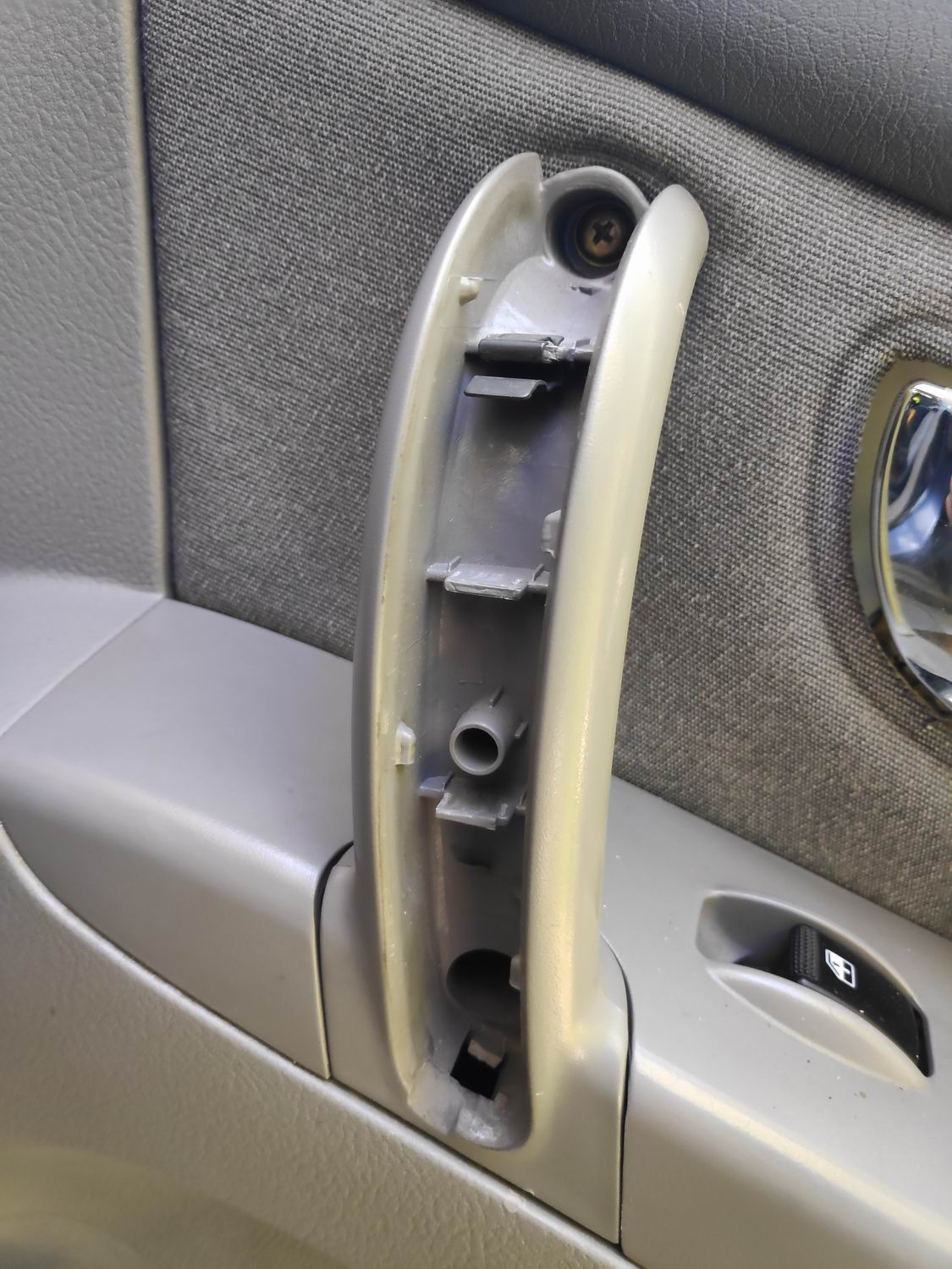

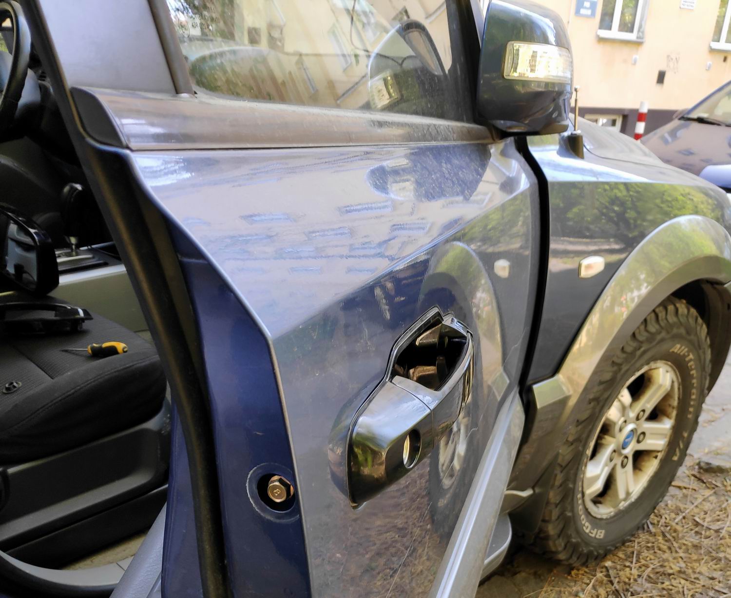

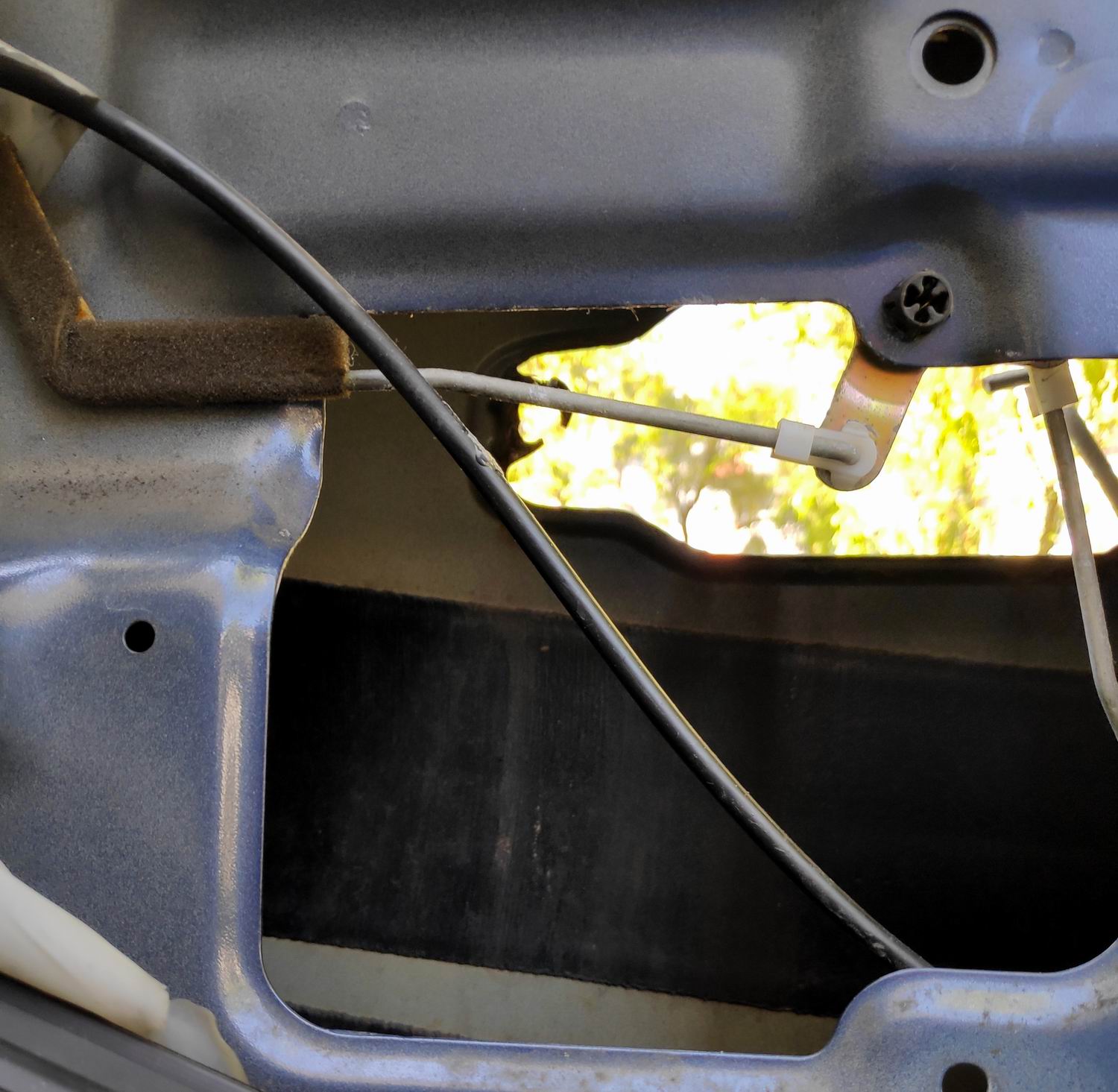

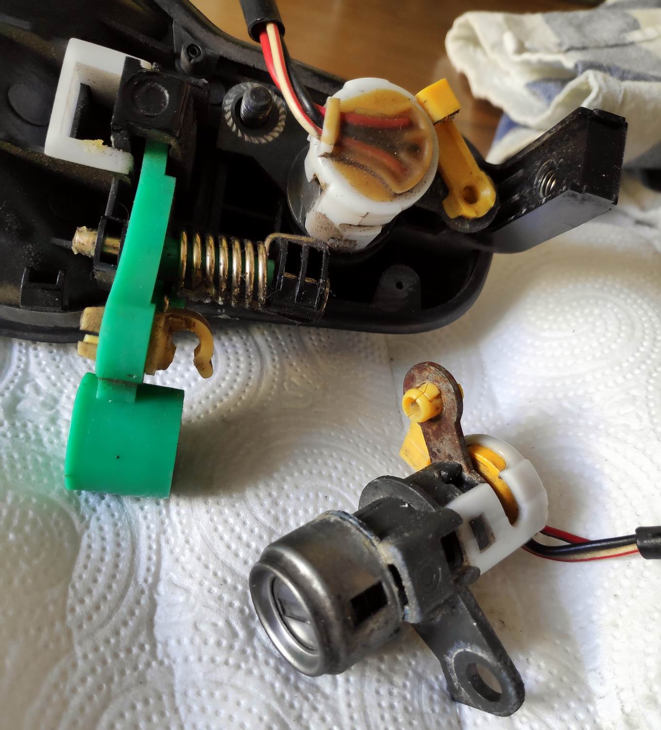

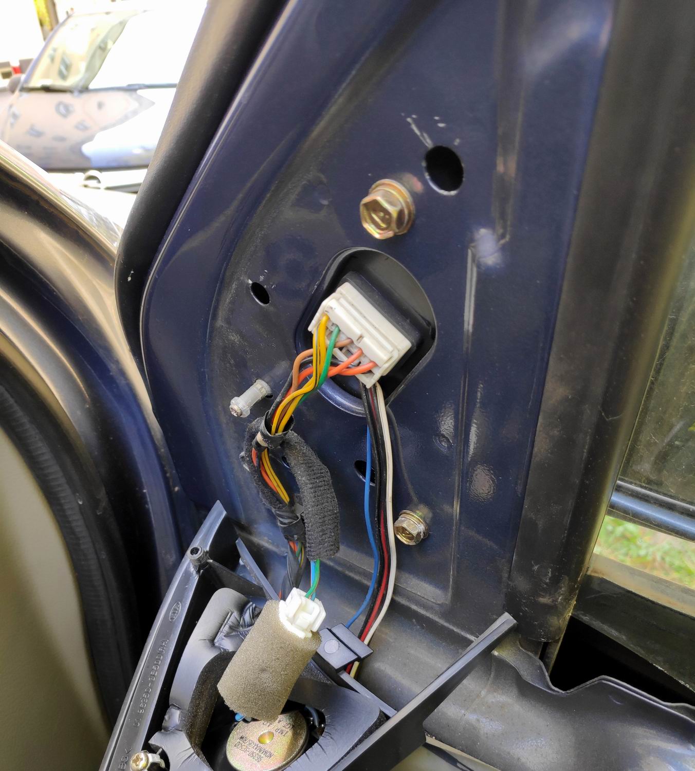

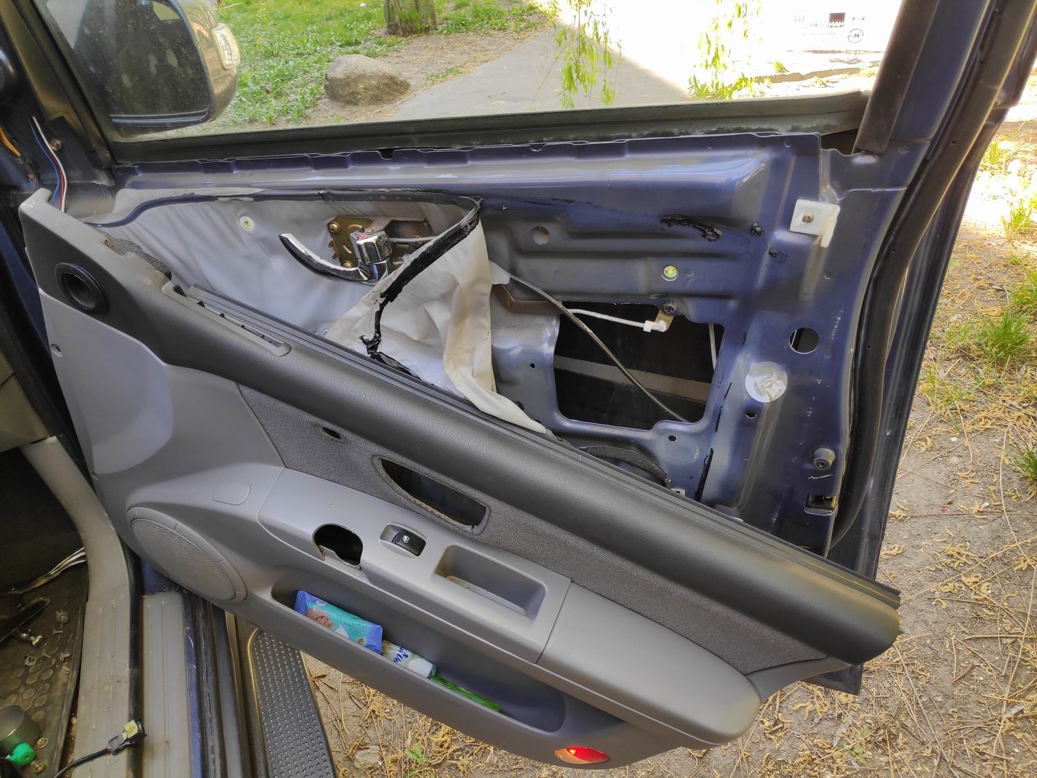

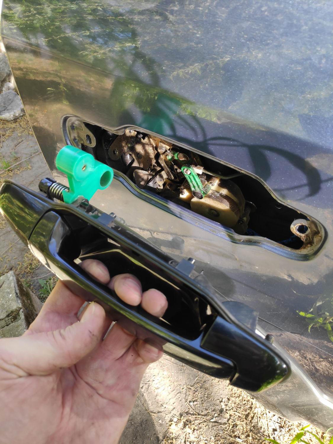

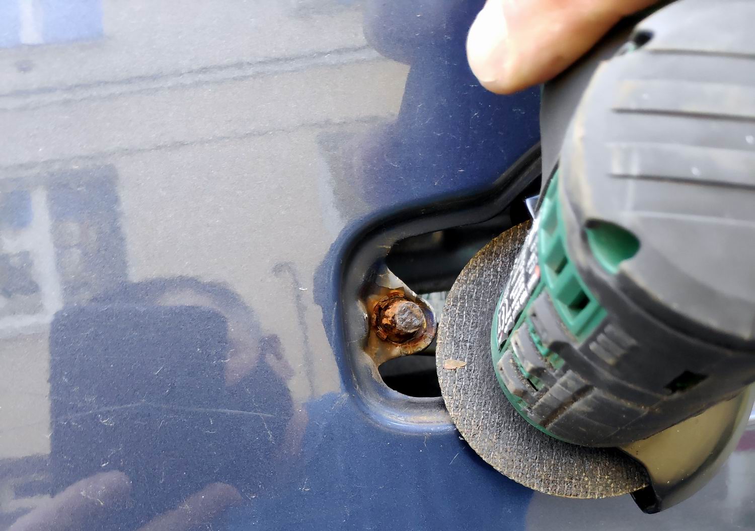

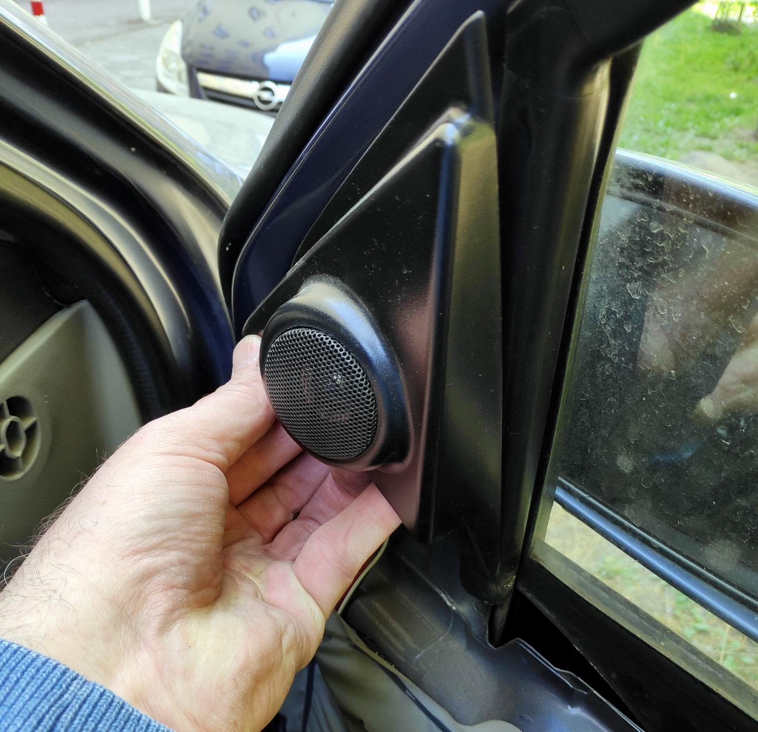

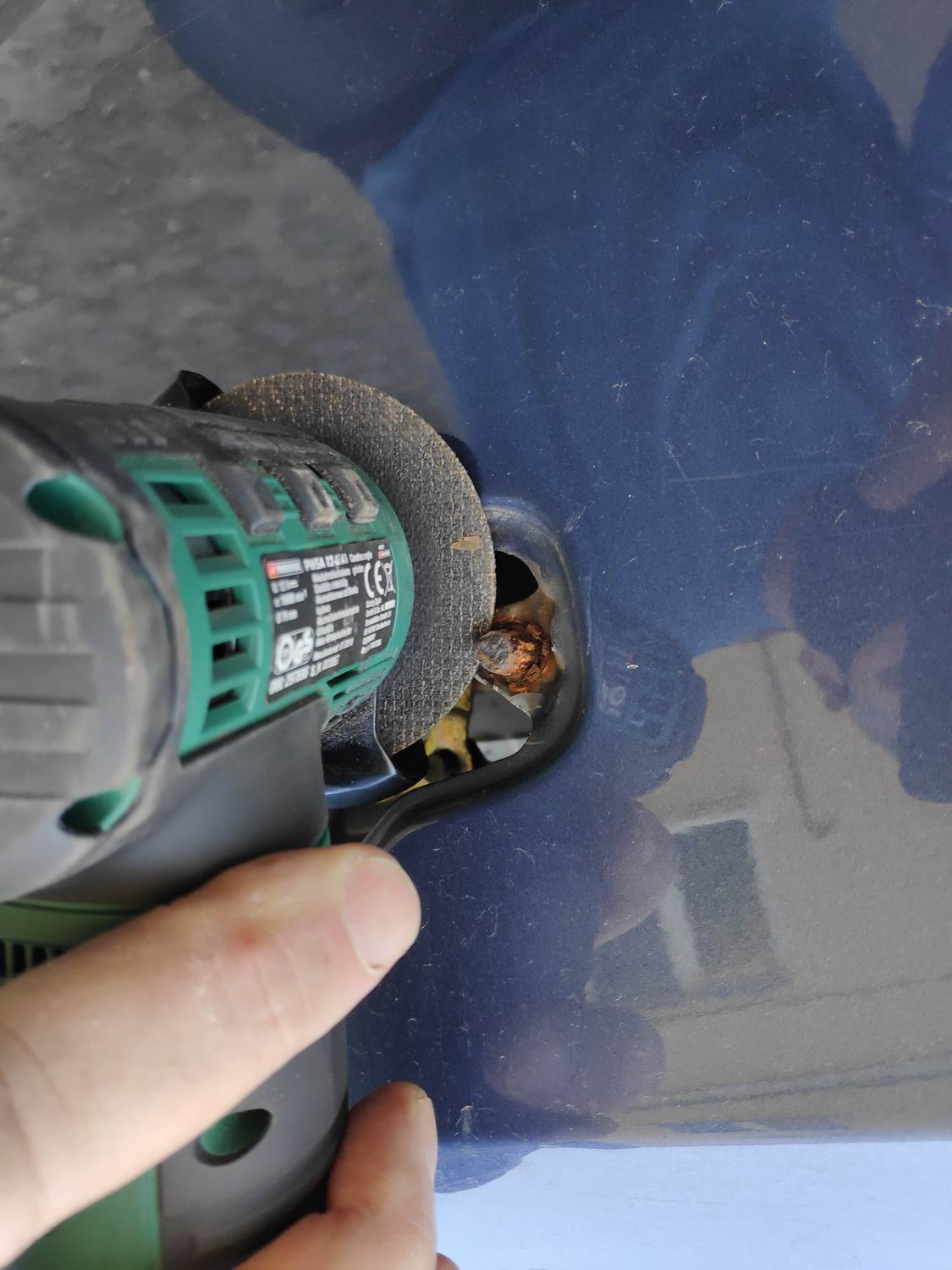

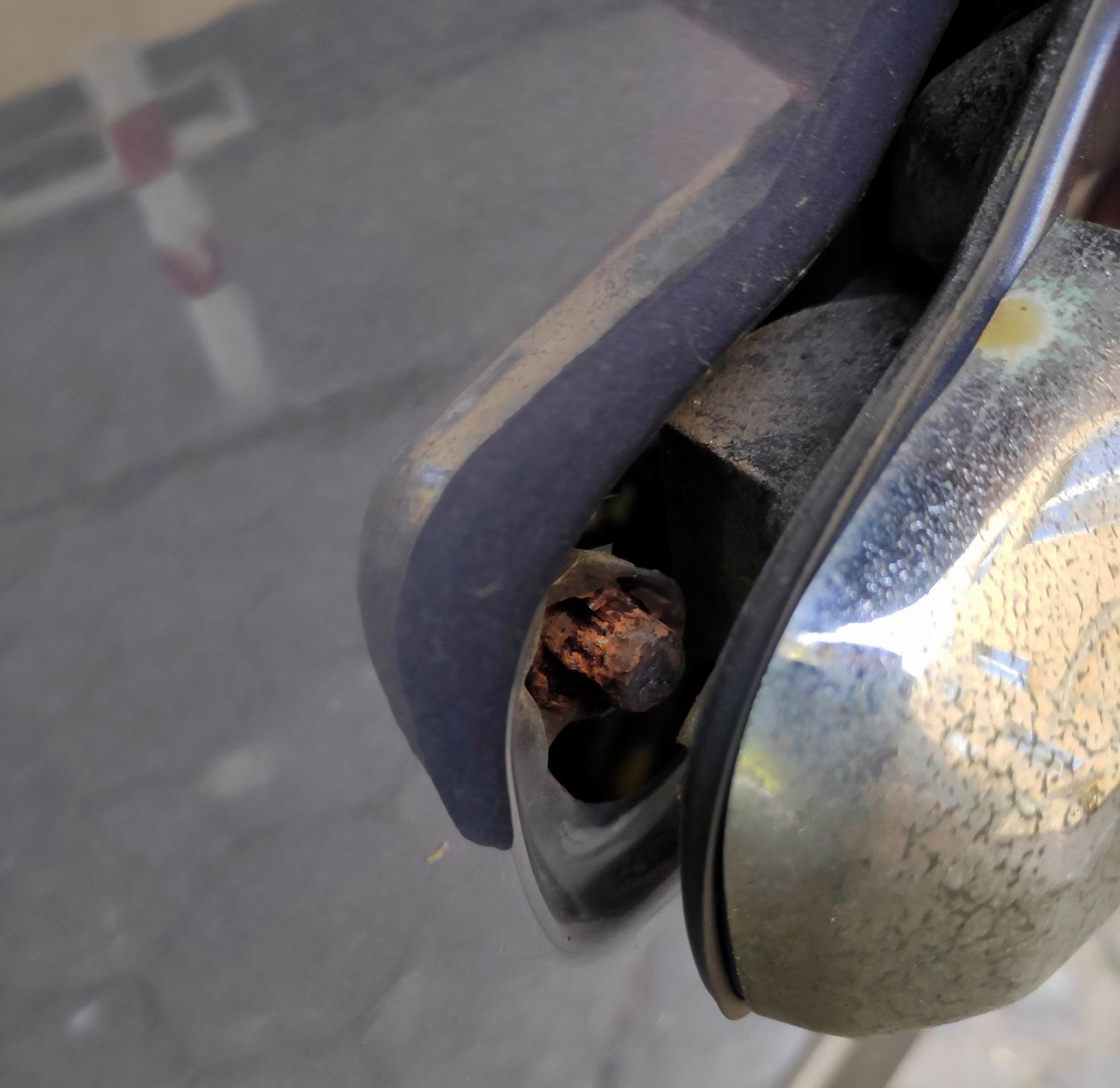

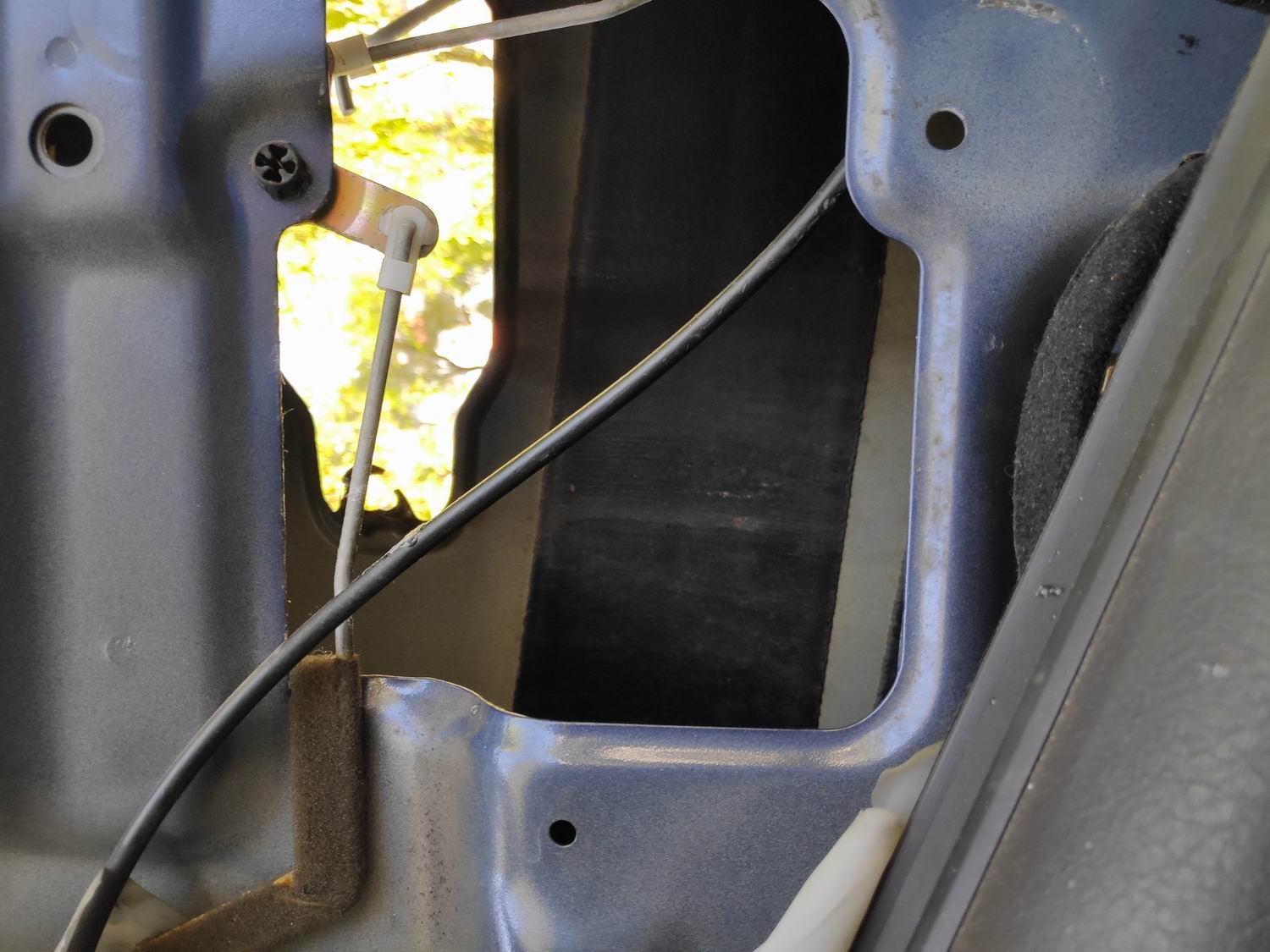

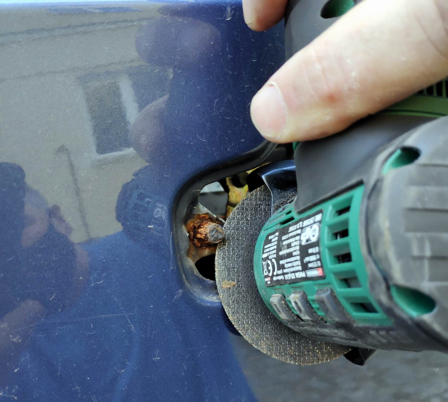

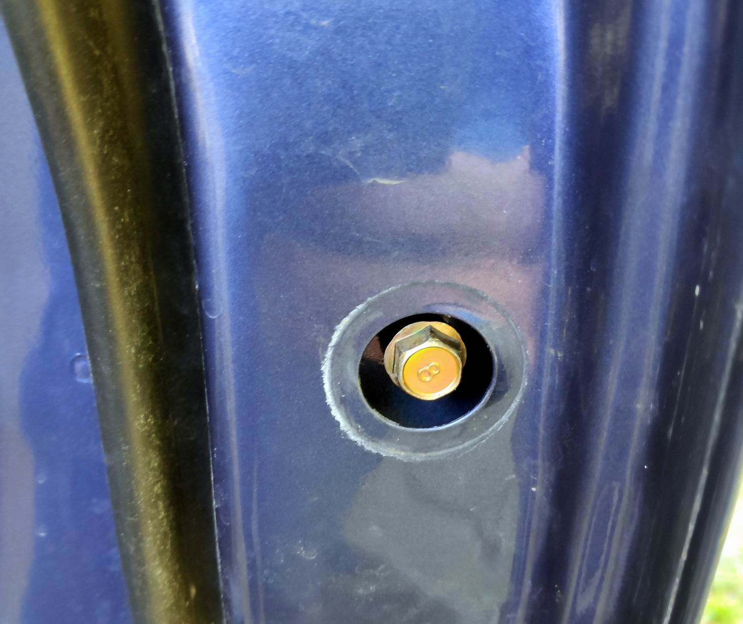

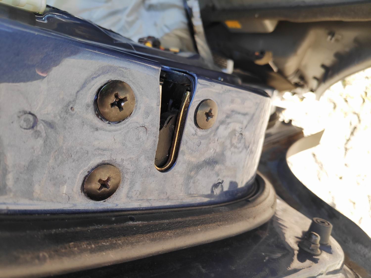

#4 Postautor: Andrzej » poniedziałek, 27 kwietnia 2020, 19:10
Tak wymienione .

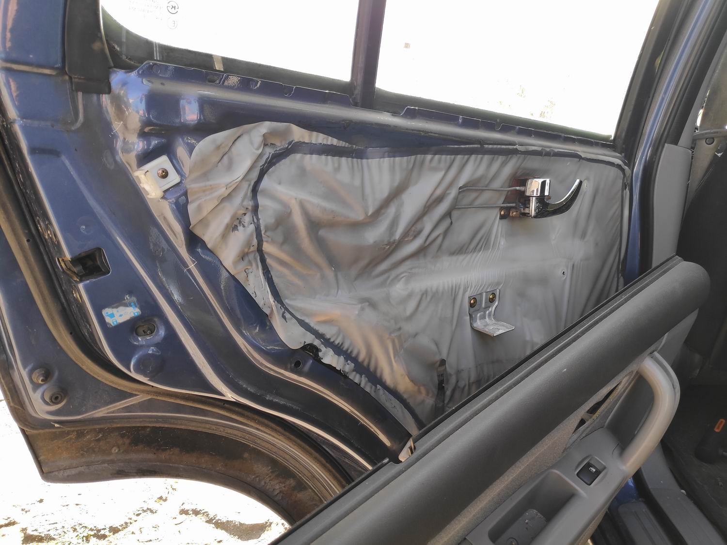

Przednia od strony kierowcy 2 godziny ( dwie śruby się urwały ) Od strony pasażera 30 minut wraz z wymianą lusterka .

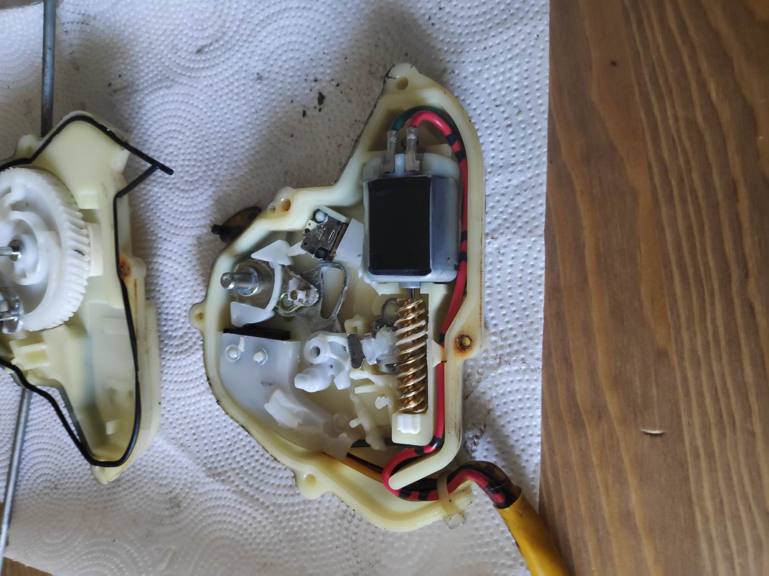

Tylne drzwi dwa razy po 15 minut , ponieważ tam klamki są tylko na dwie śruby i nie ma żadnych cięgien do nich podłączonych , więc sprawa jest prosta . Są zdjęcia wymiany , nawet mechanizm elektryczny zamka rozebrany na części tylko klawiatura w laptopie mi padła , już zamówiona , jutro ma przyjść , więc reportaż musi poczekać do jutra .

#6 Postautor: Andrzej » poniedziałek, 27 kwietnia 2020, 21:26
Tak :)
Wkładki są tylko wciskane i dopiero przykręcając klamkę dociskane są do gniazda , tak więc nie było z tym żadnego problemu .

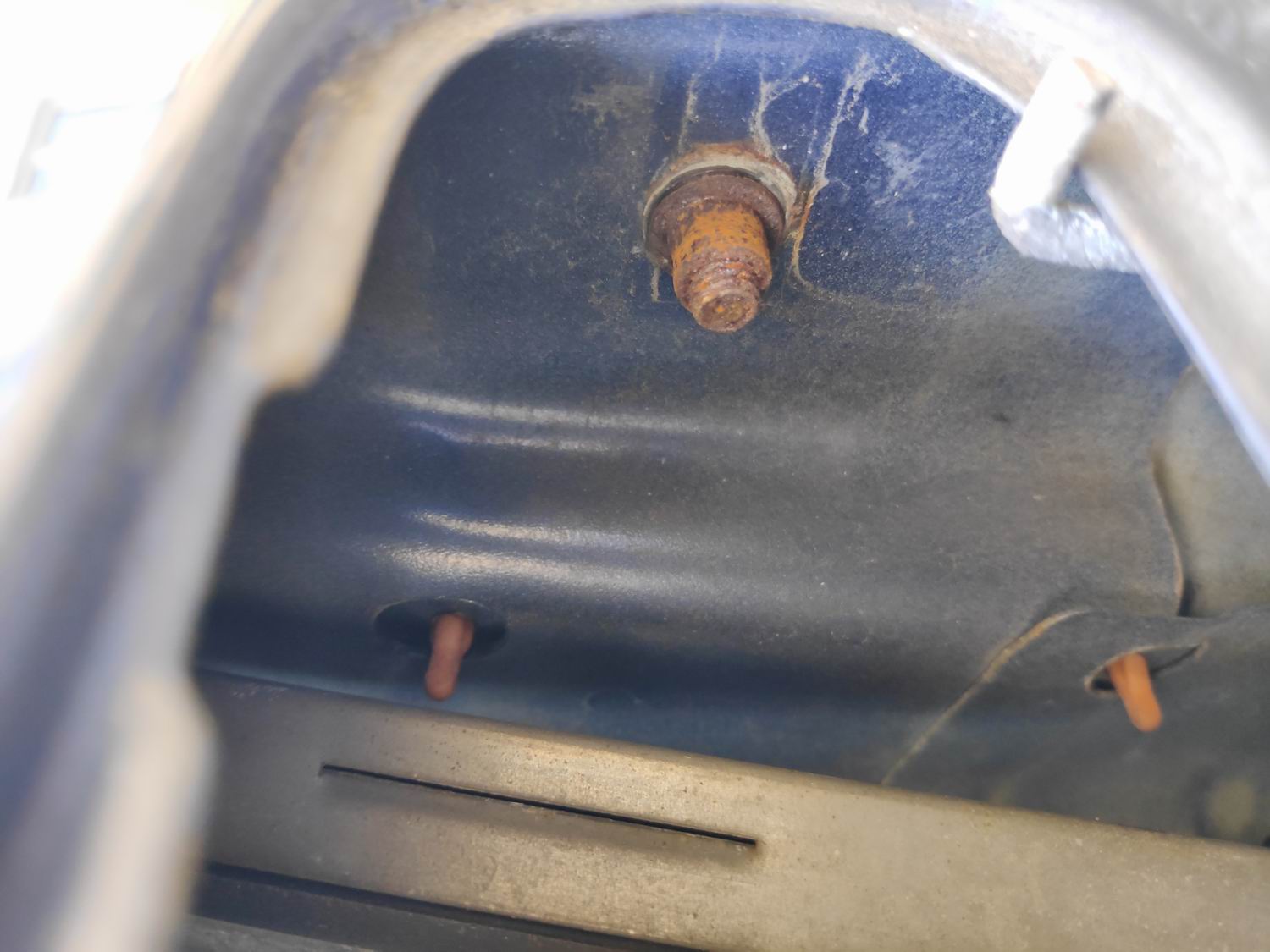

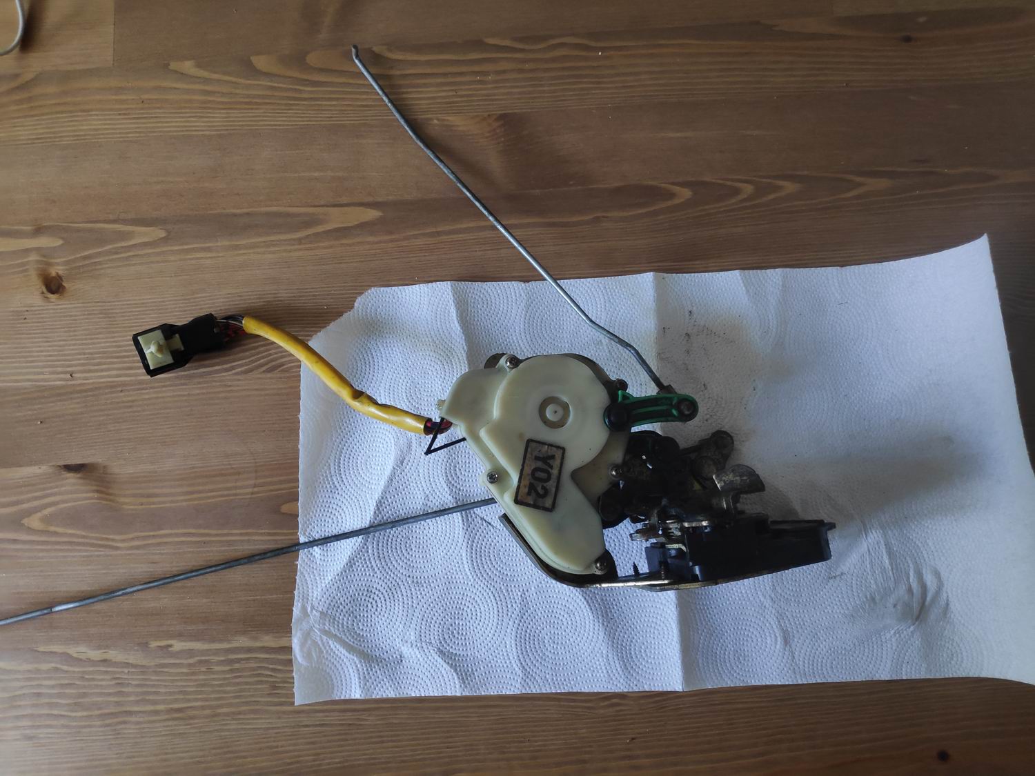

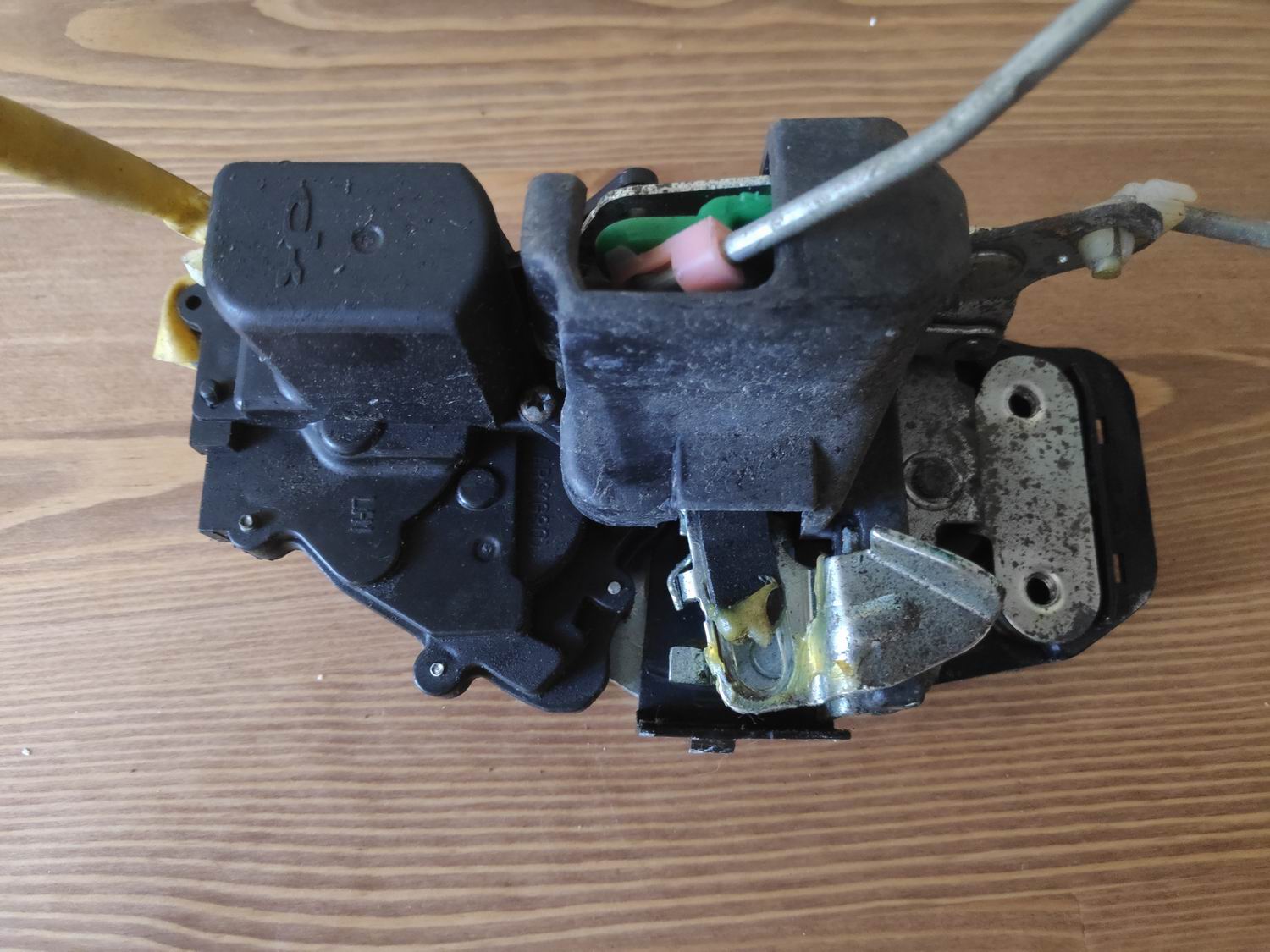

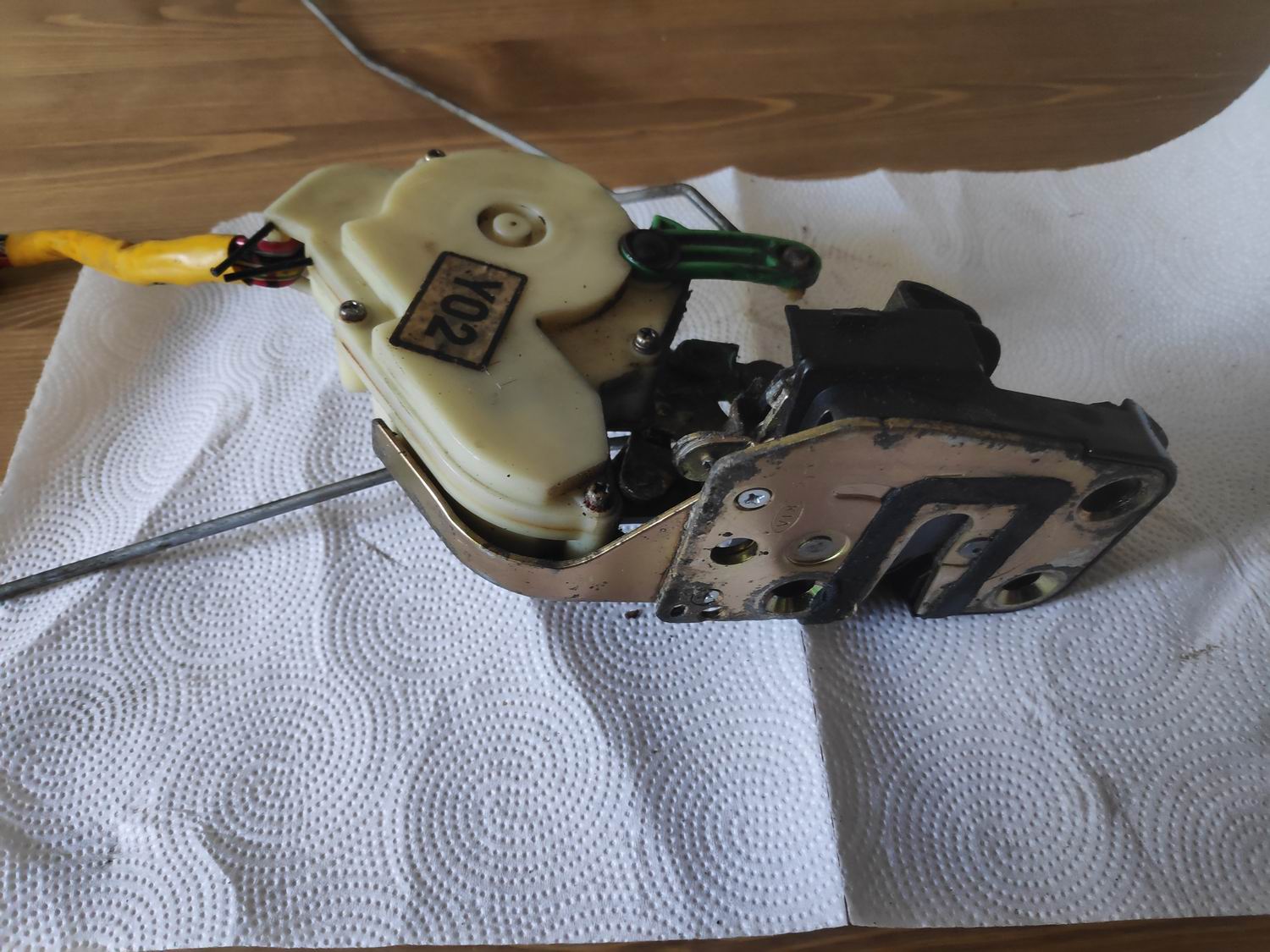

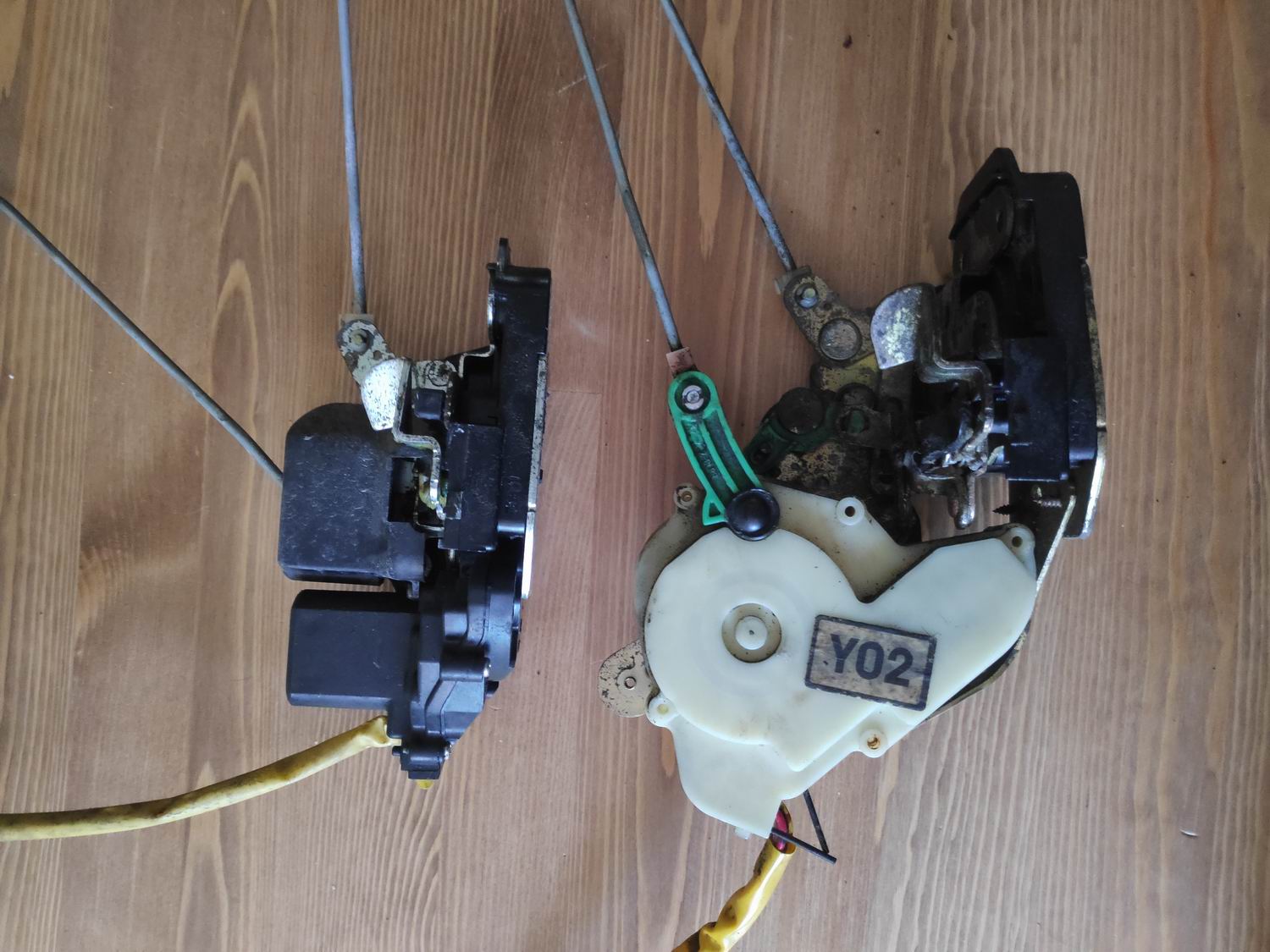

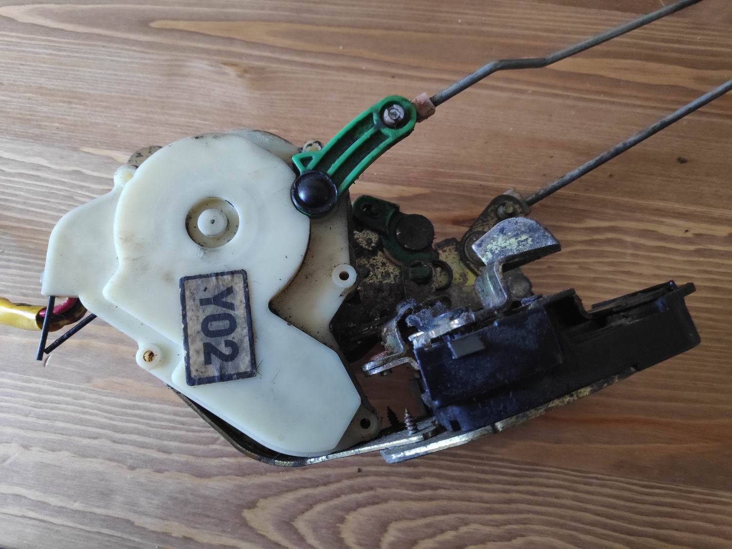

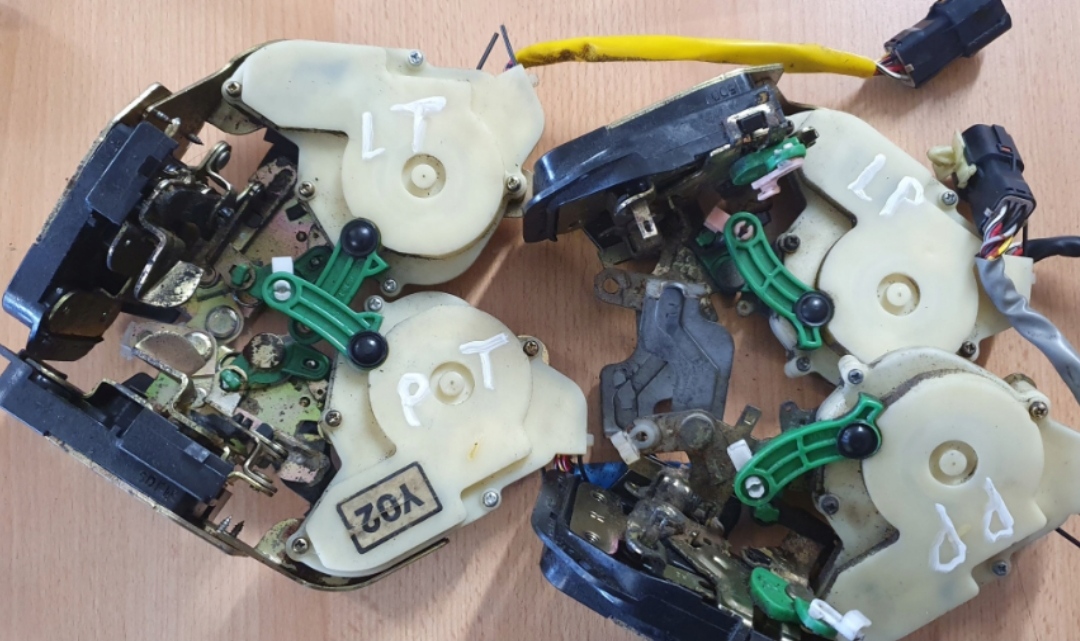

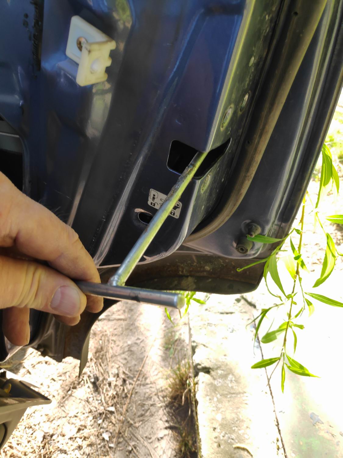

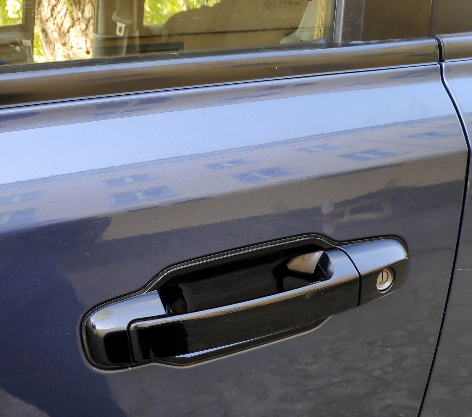

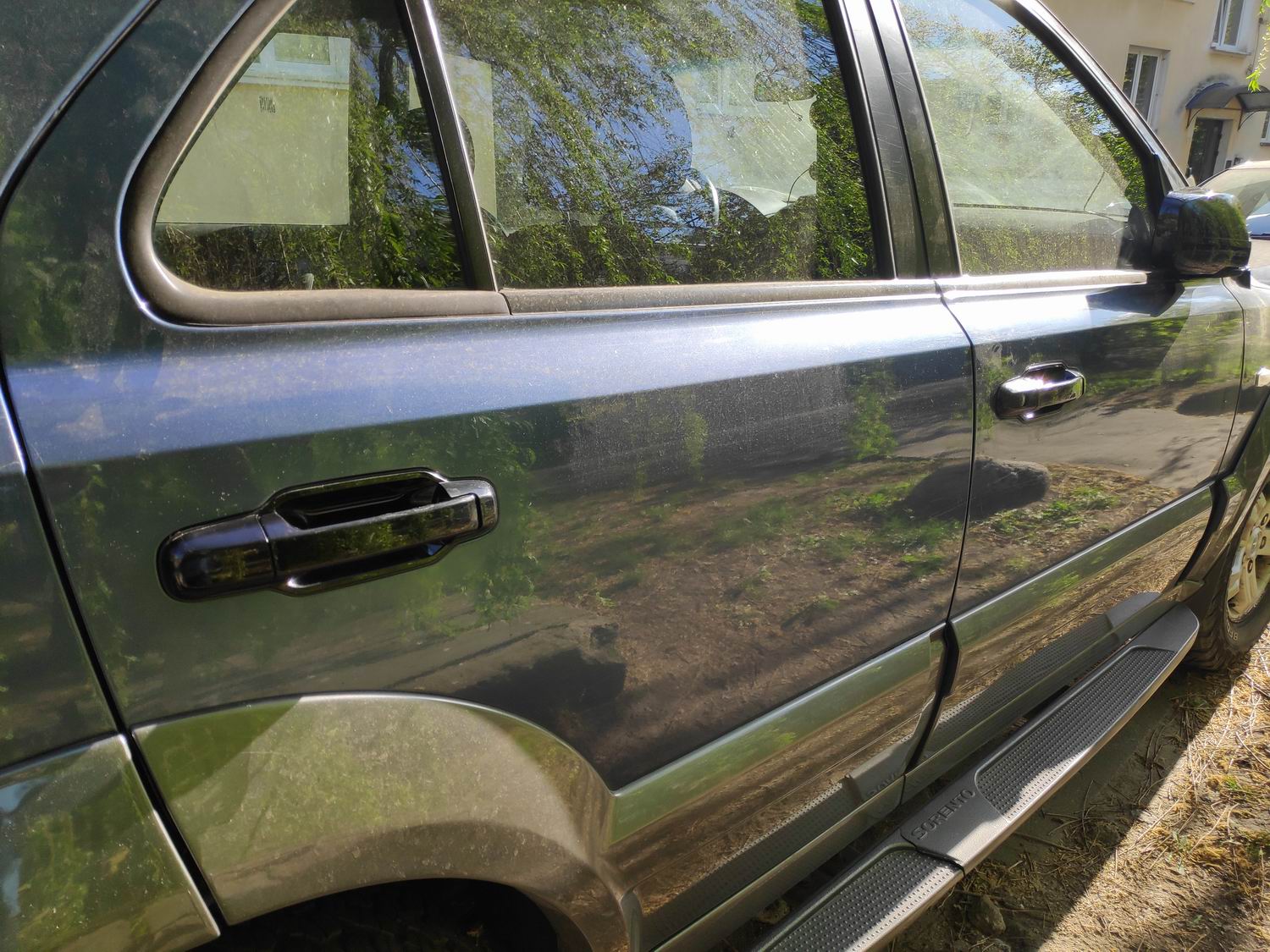

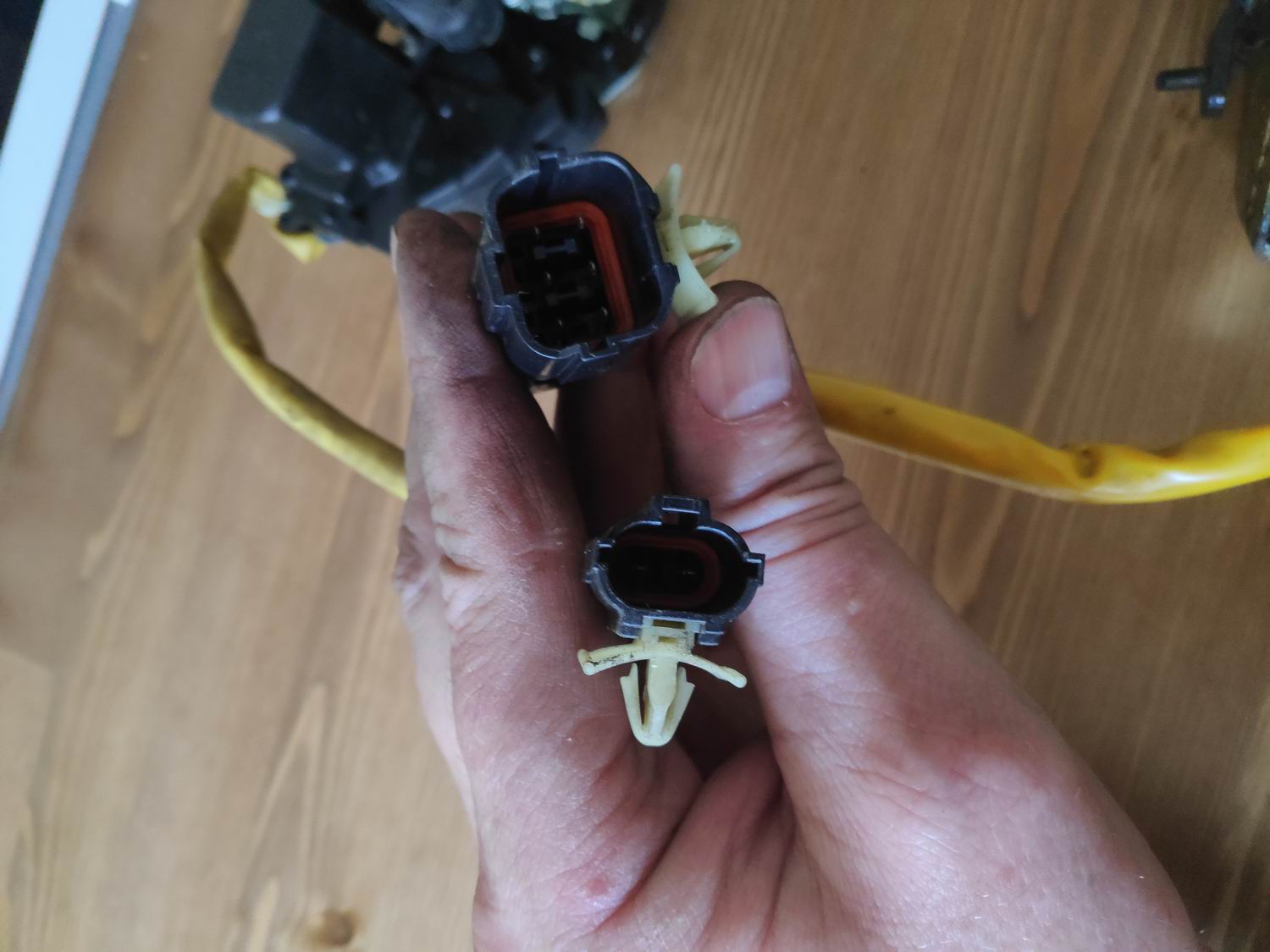

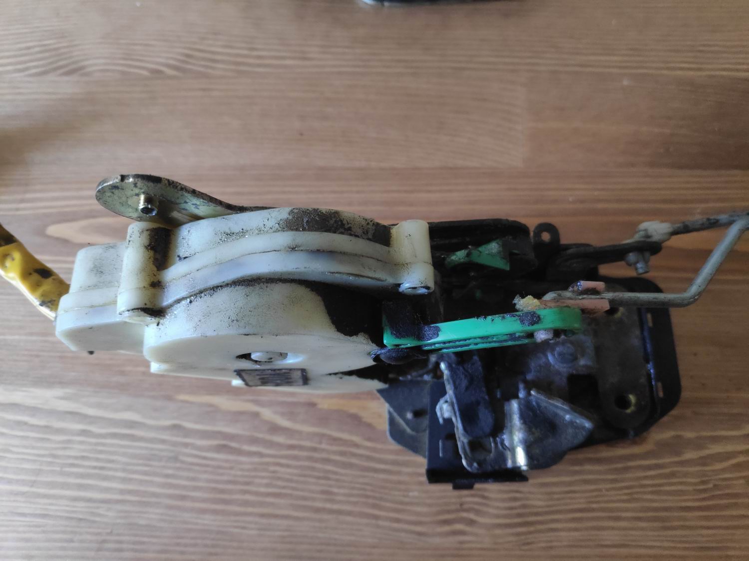

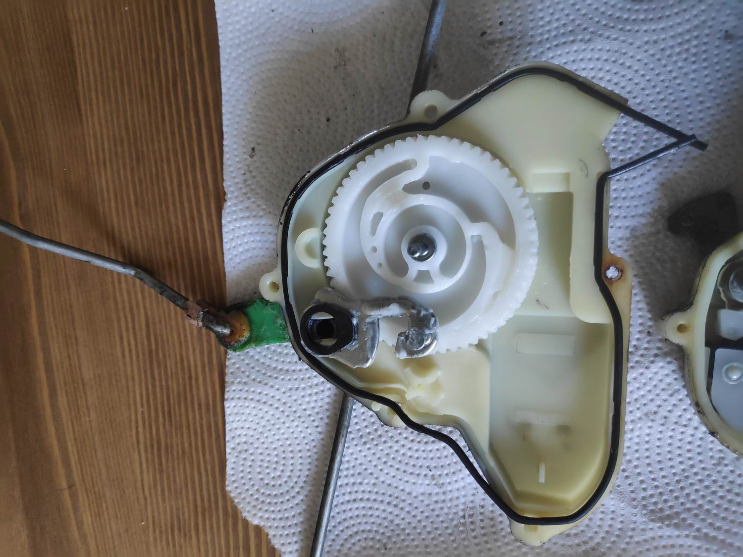

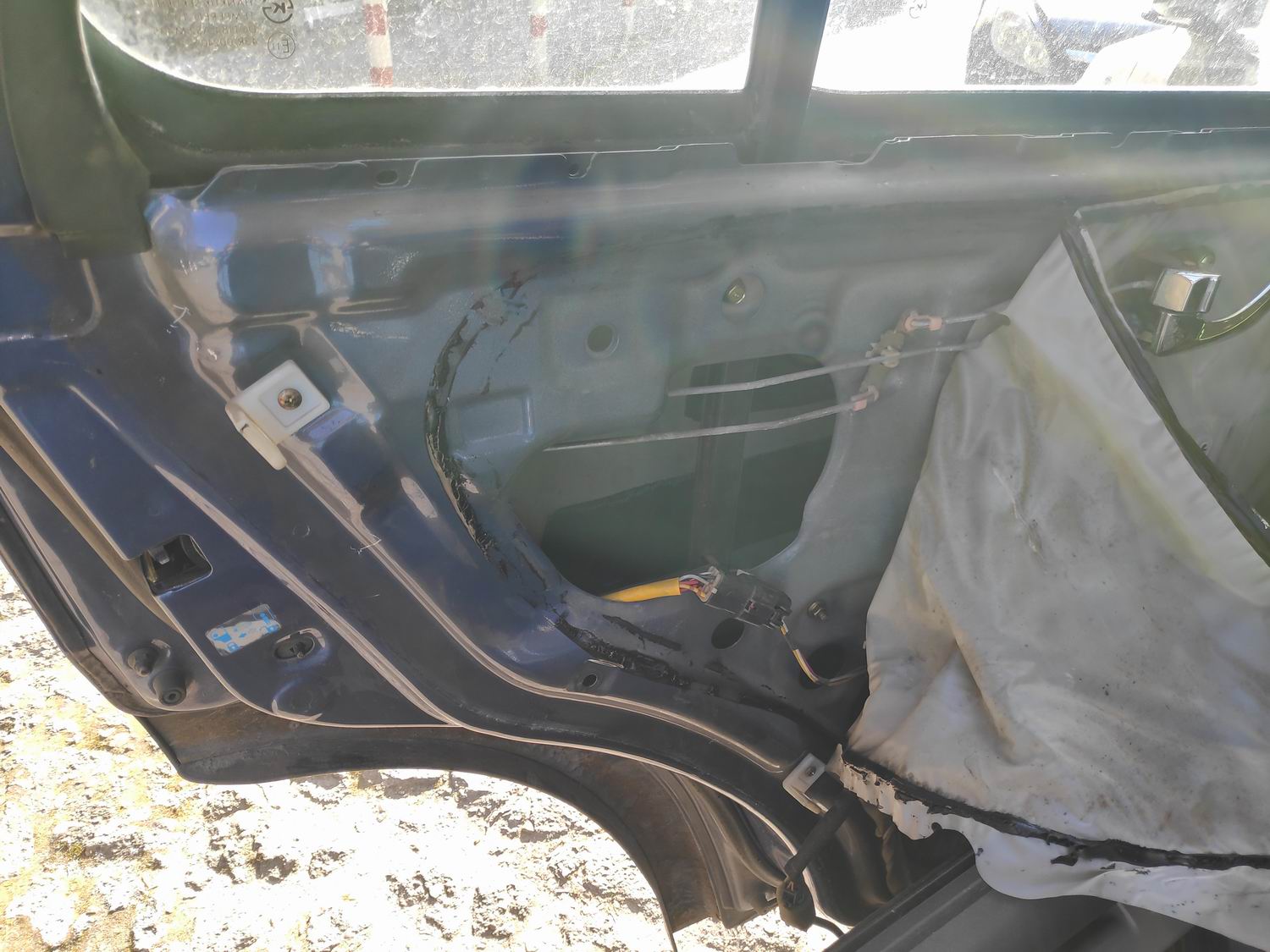

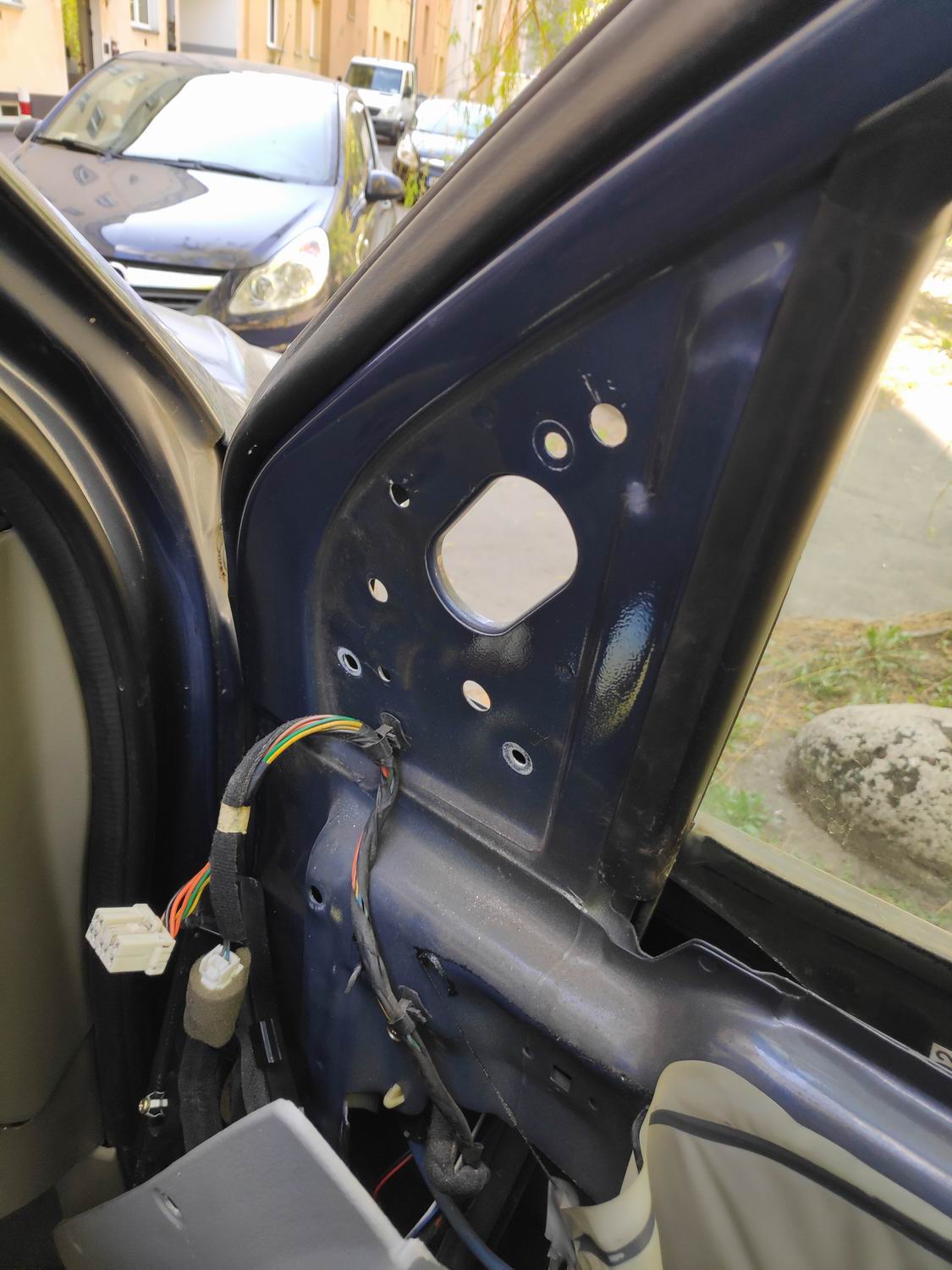

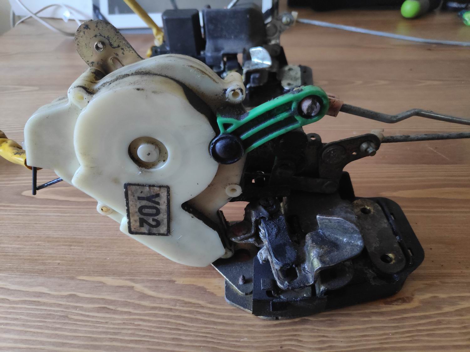

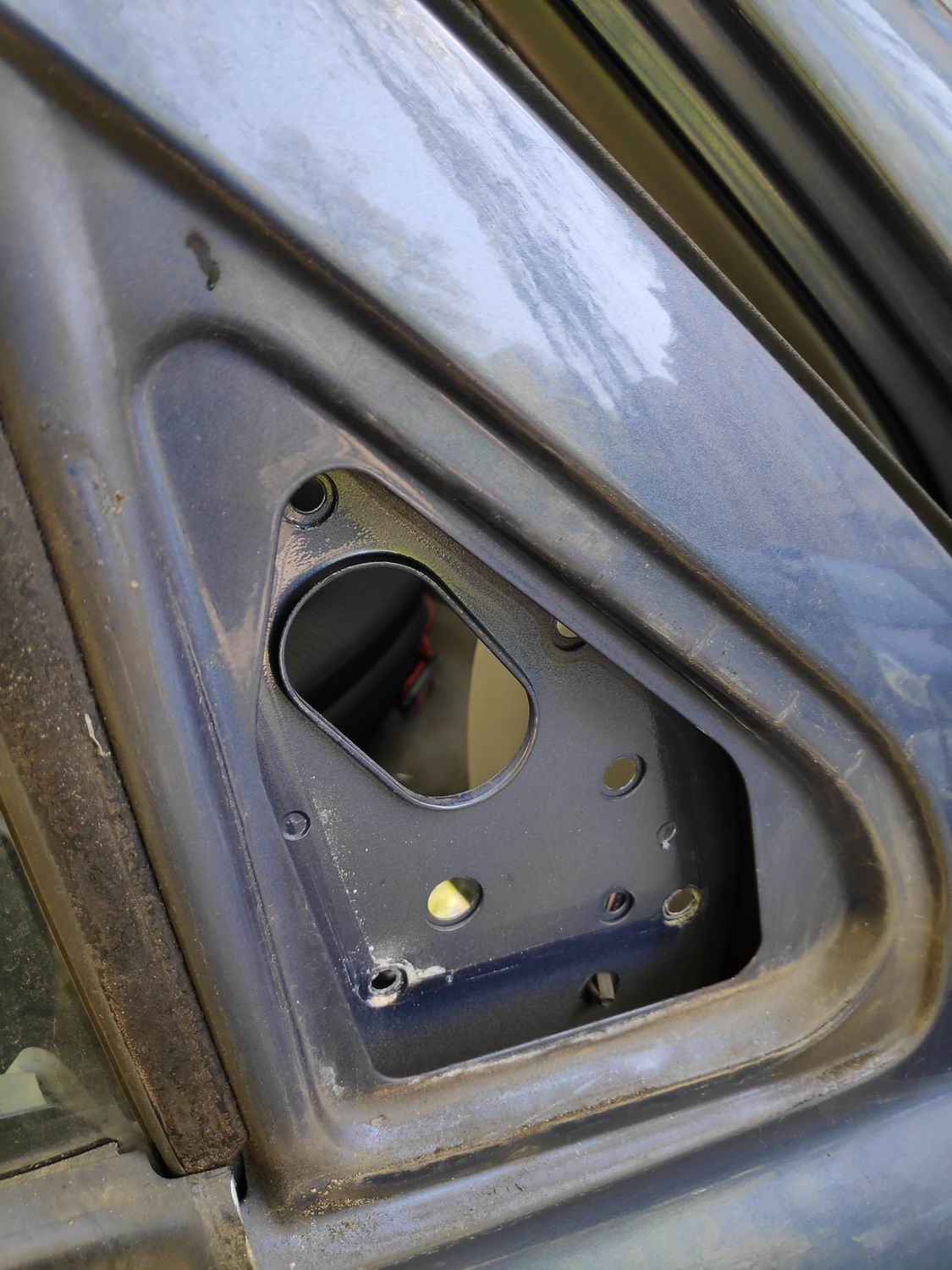

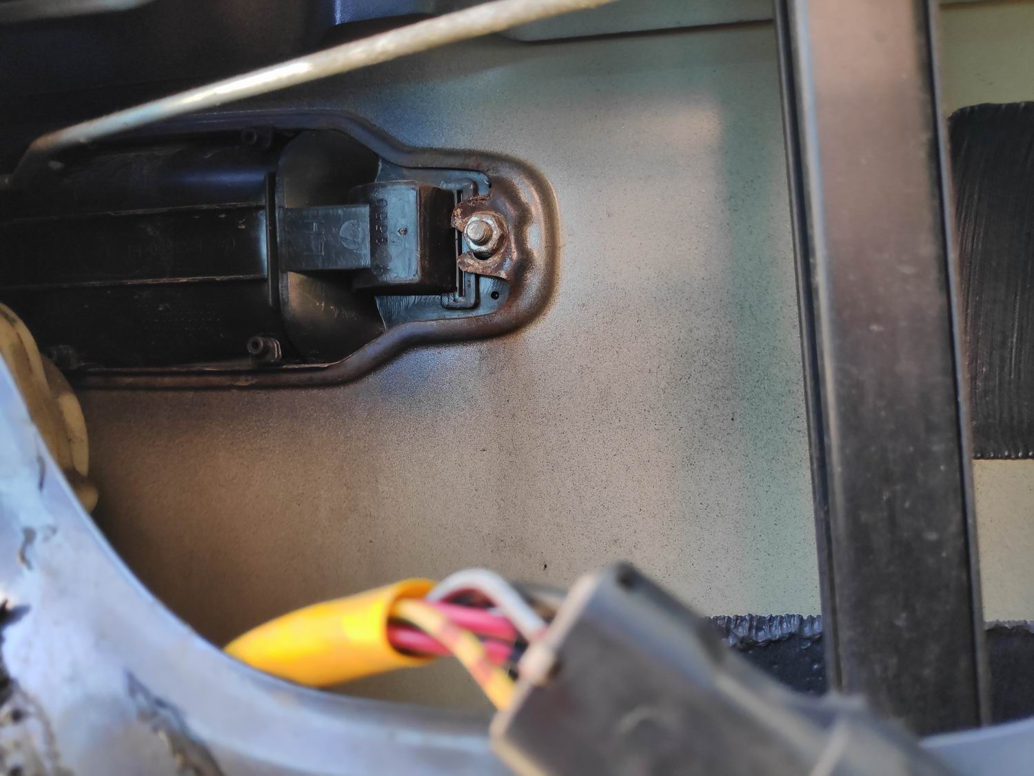

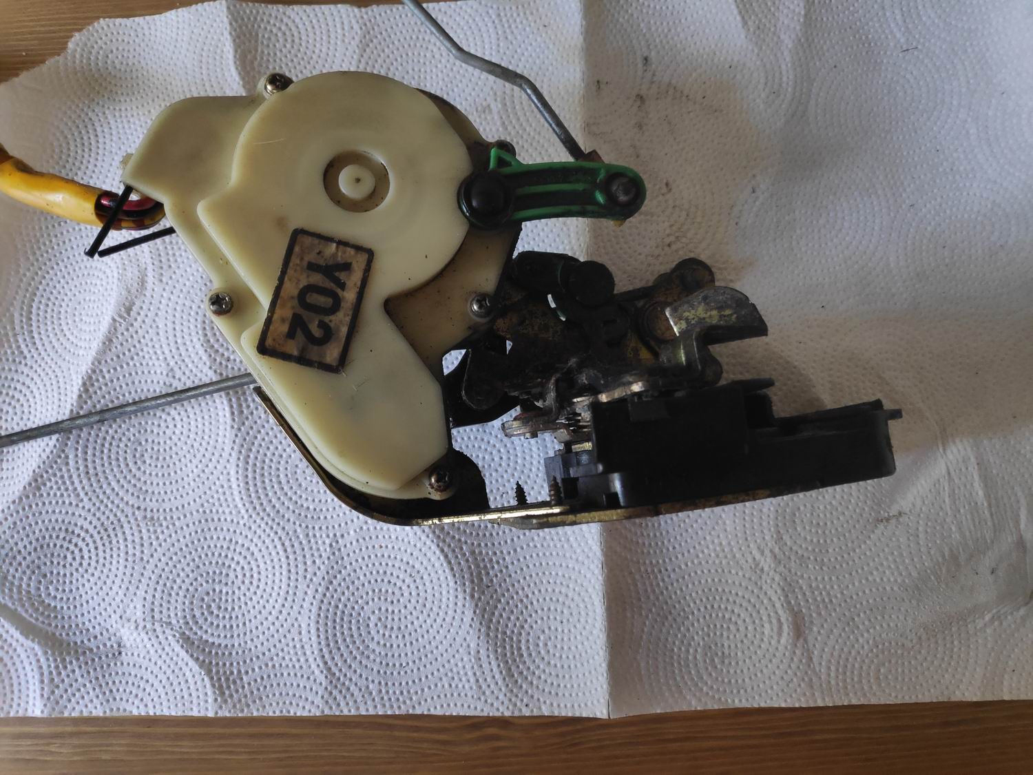

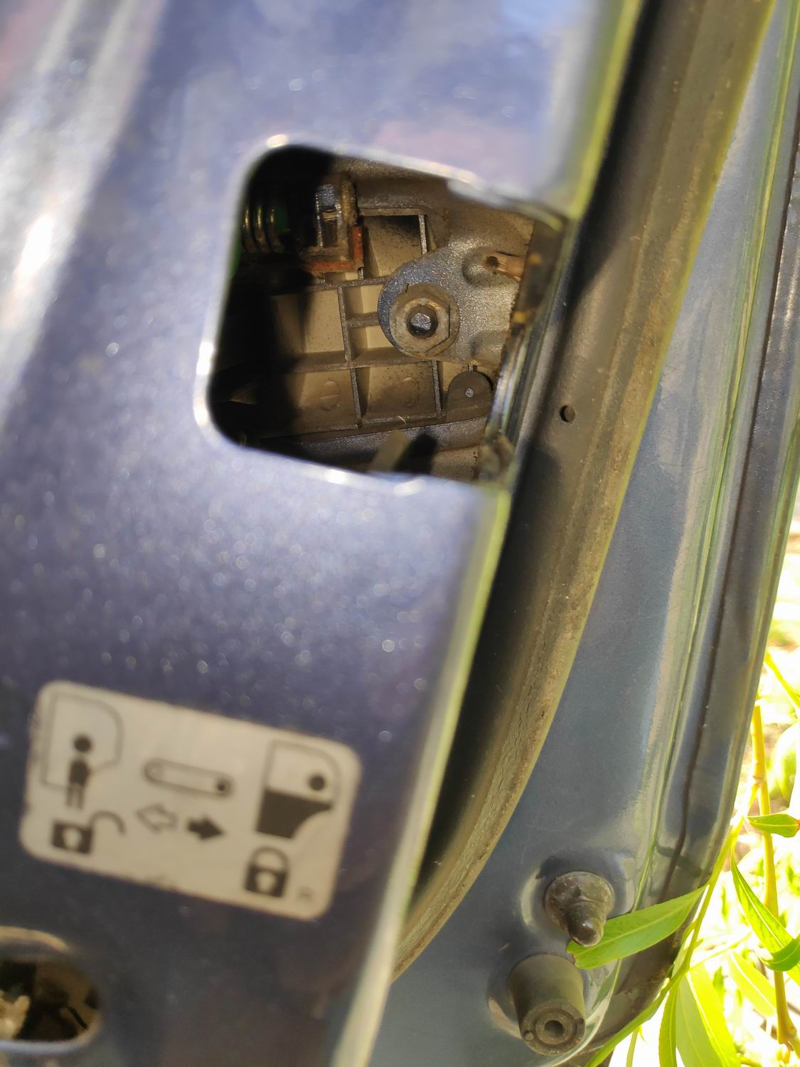

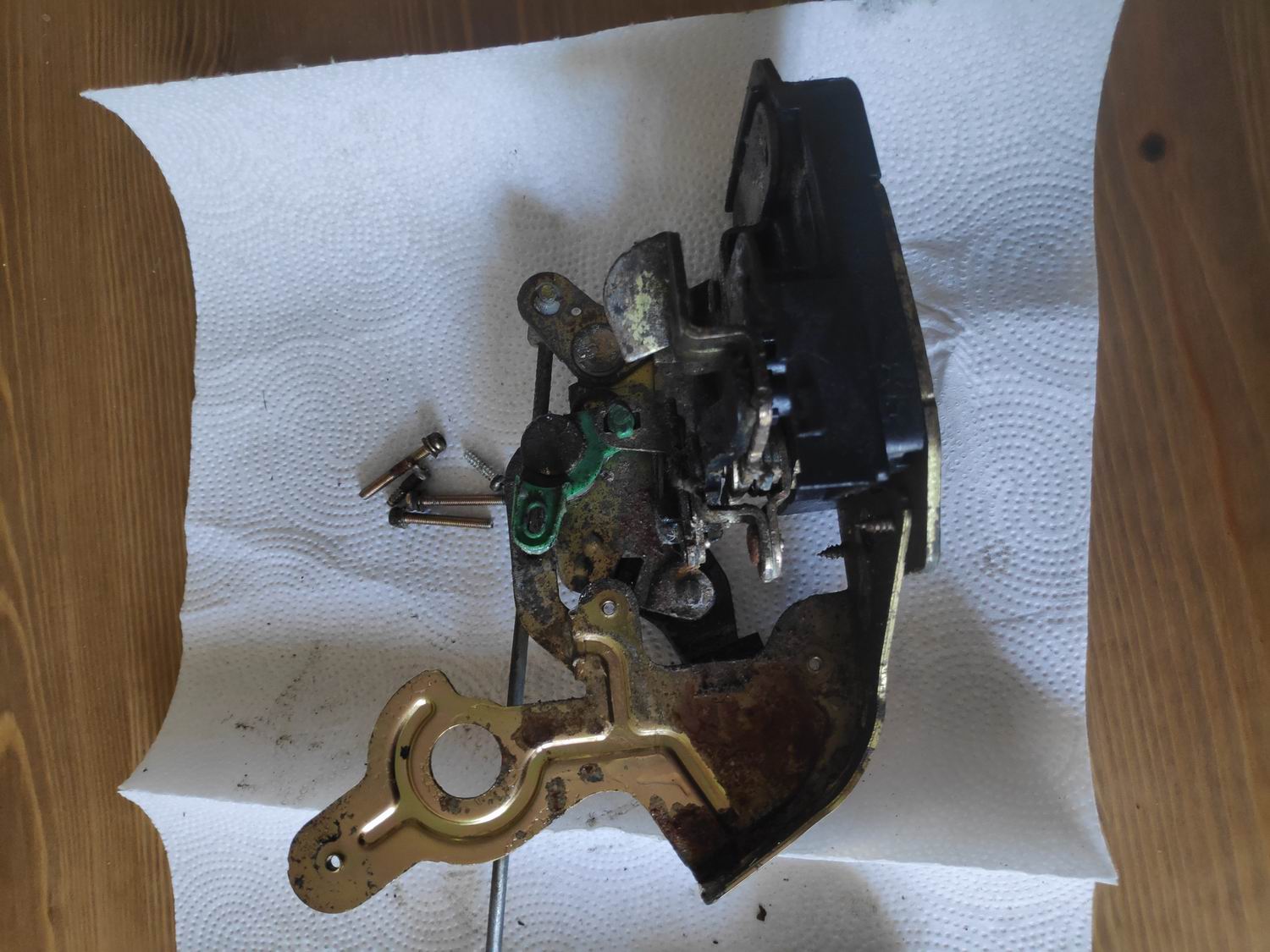

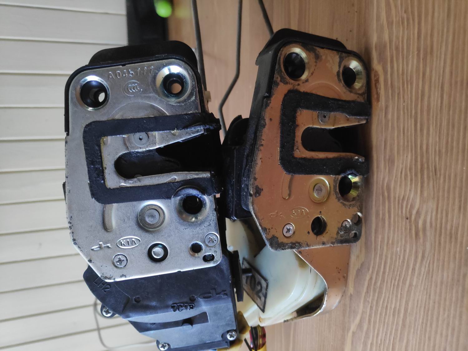

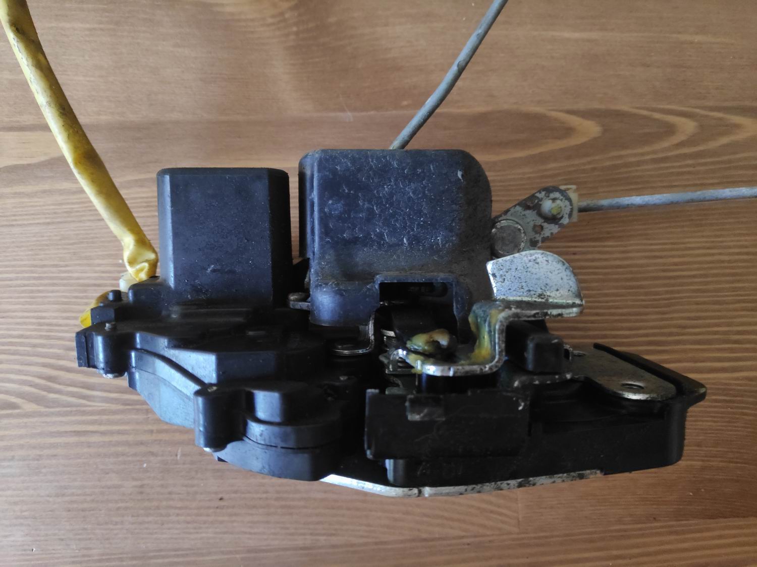

#7 Postautor: Andrzej » wtorek, 28 kwietnia 2020, 21:43

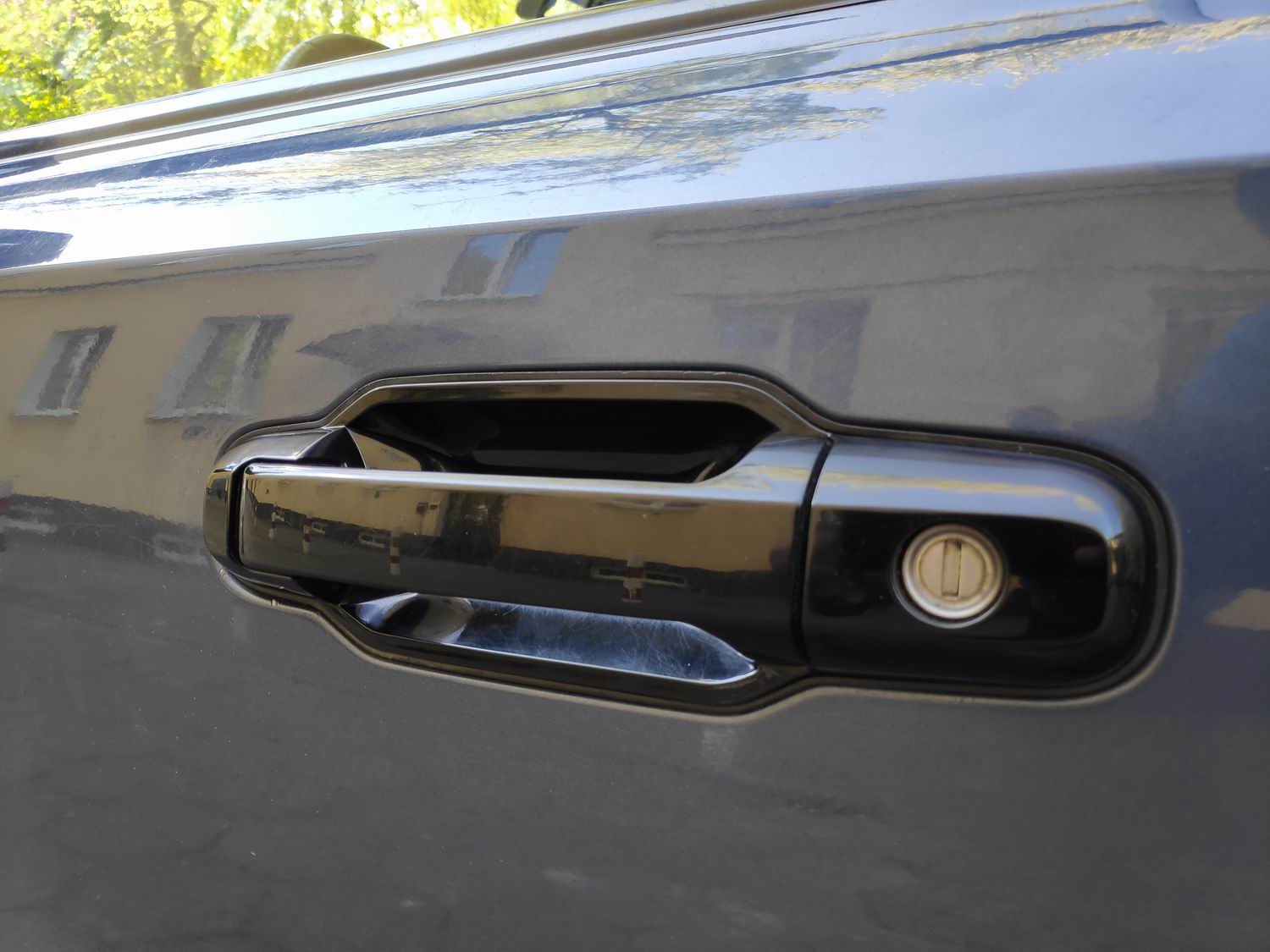

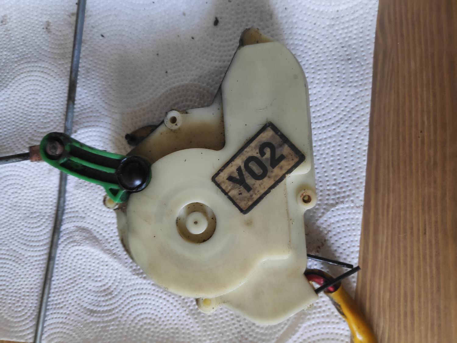

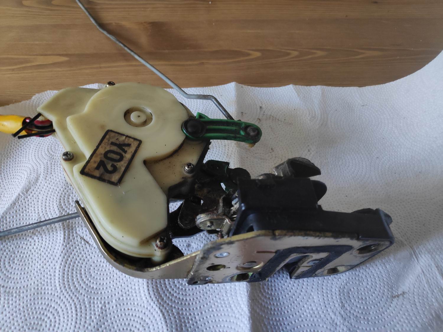

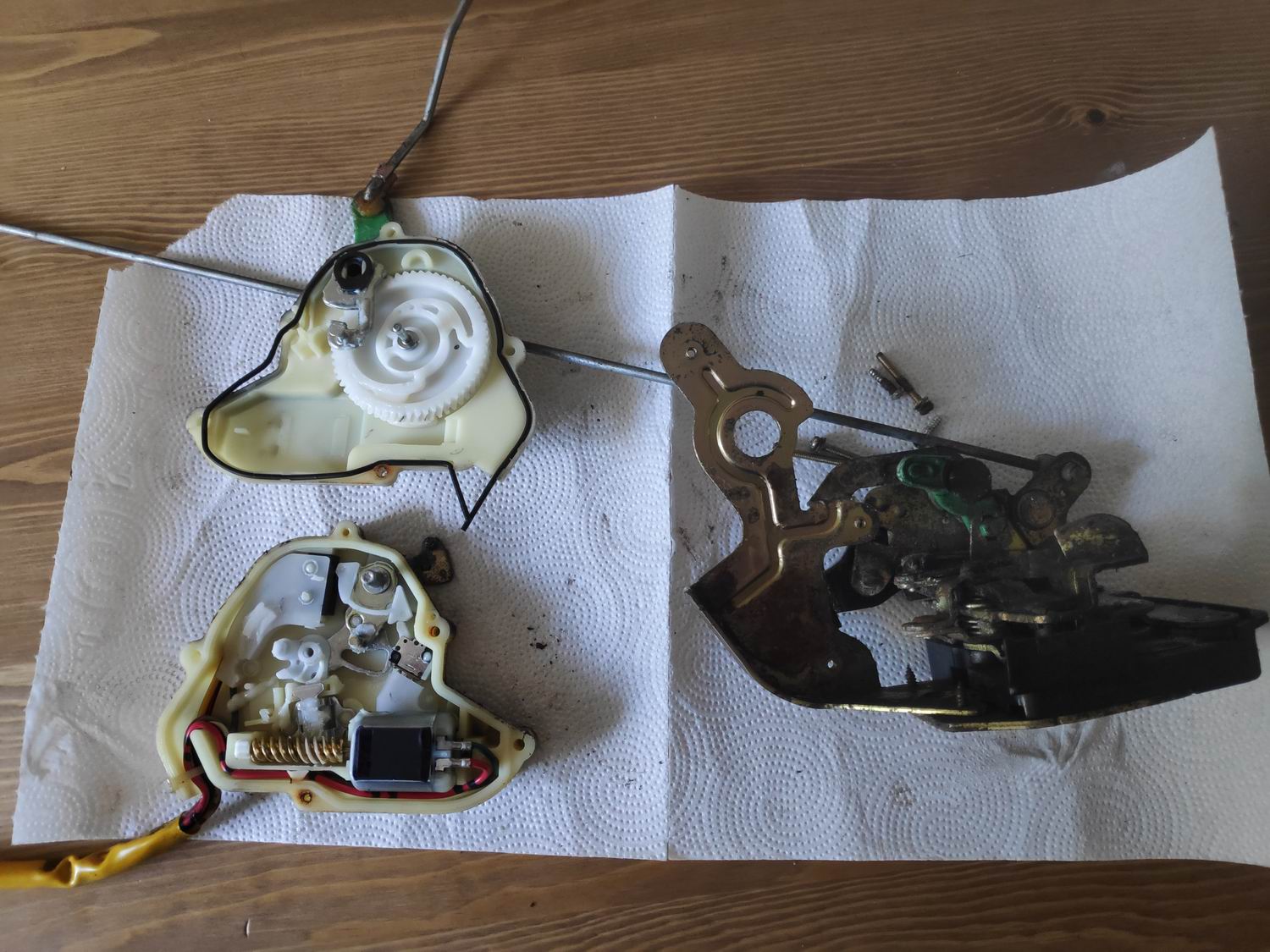

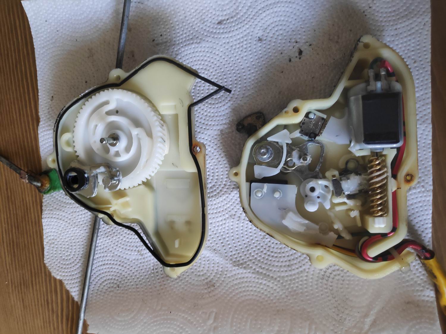

Przedstawiam moją walkę z klamkami .

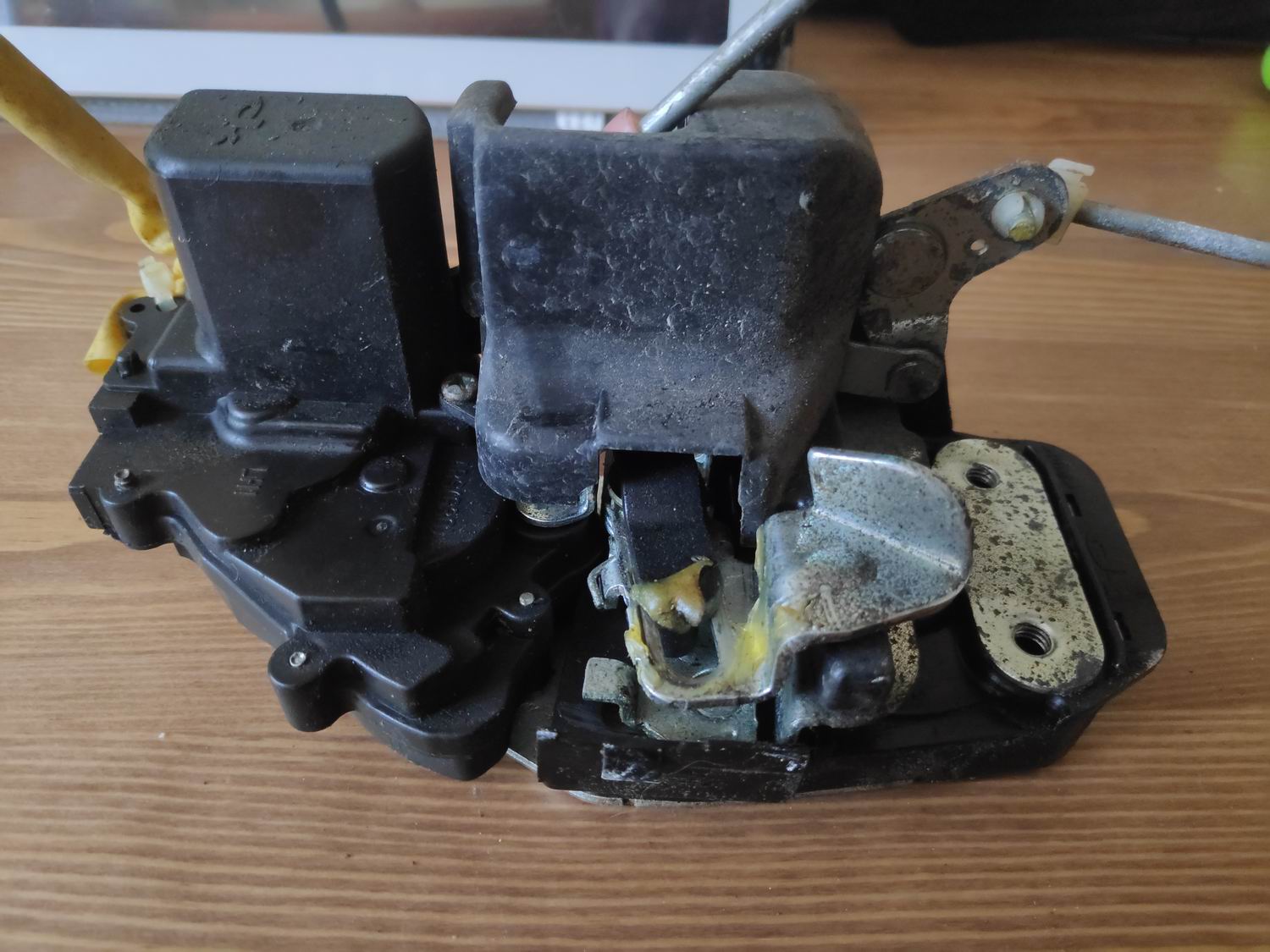

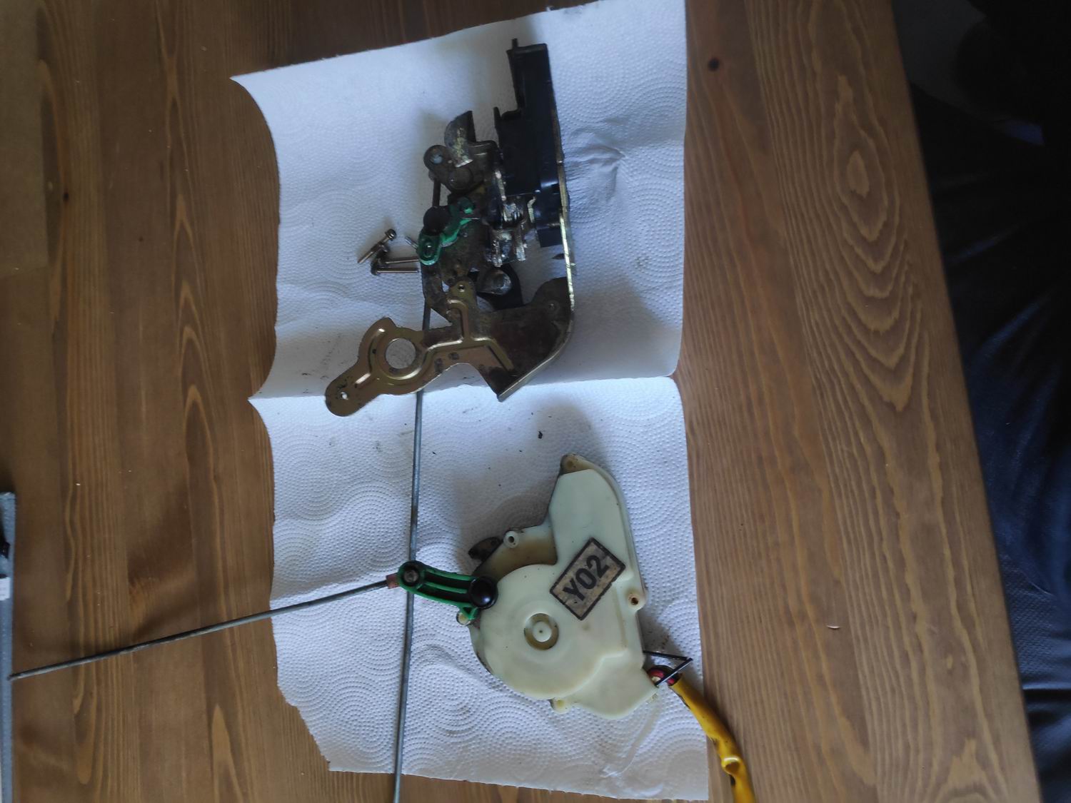

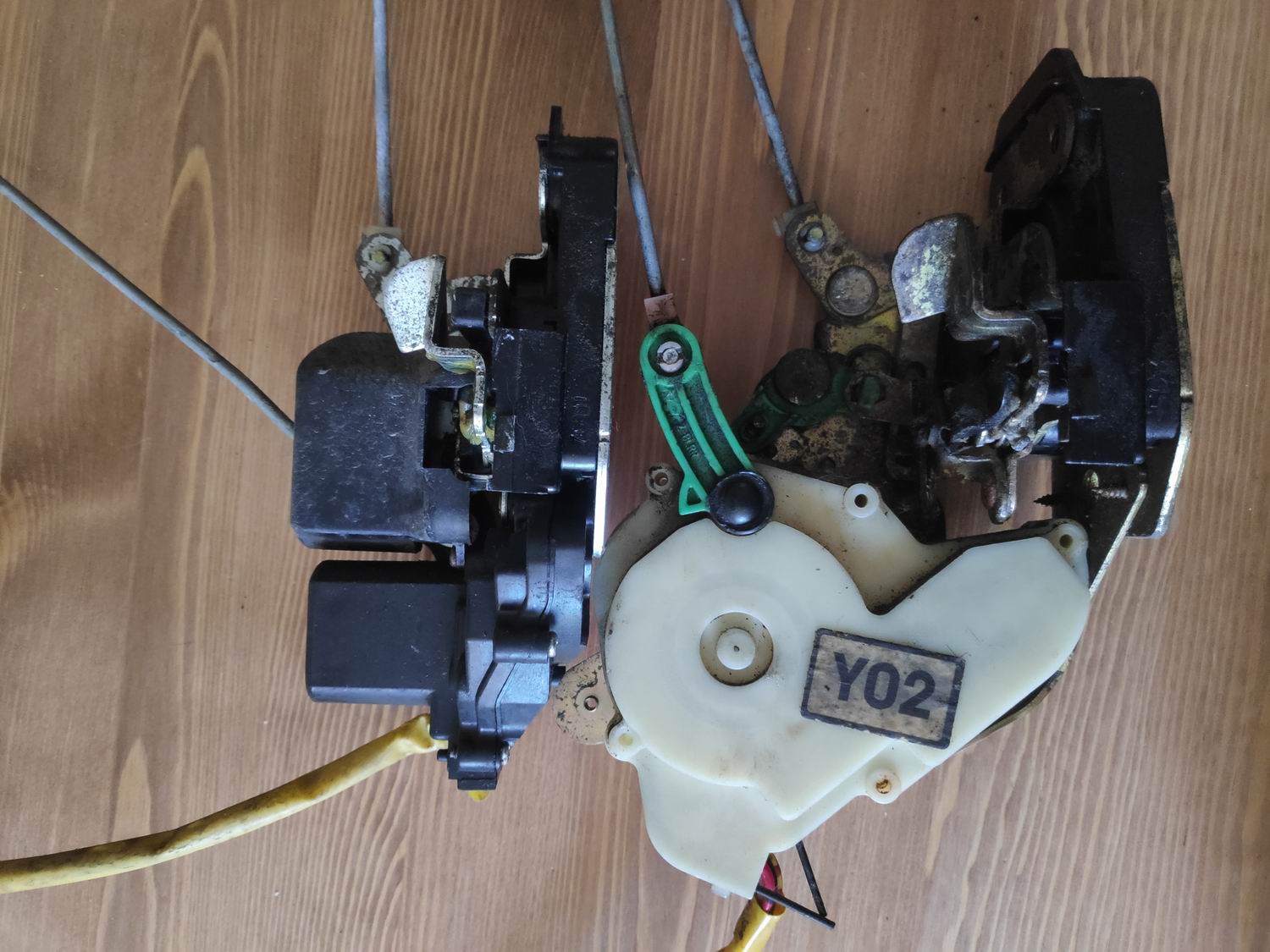

Tylny lewy zamek trochę mi szwankuje, więc wymontowałem drugi z tych samych drzwi od Sorento poliftowego ( 2007 ) i okazało się , że jest to zupełnie inny typ zamka .
Nawet jeśli by pasował w otwory to wtyczka jest zupełnie inna .

#8 Postautor: vokal » sobota, 9 maja 2020, 13:01
No czarne klamki z Indigo Blue wyglądają super.
Chyba wykorzystam Twój patent u siebie.
Kiedyś zmieniłem jedną przednią na srebrną, ale nie bardzo mi ona pasuje.

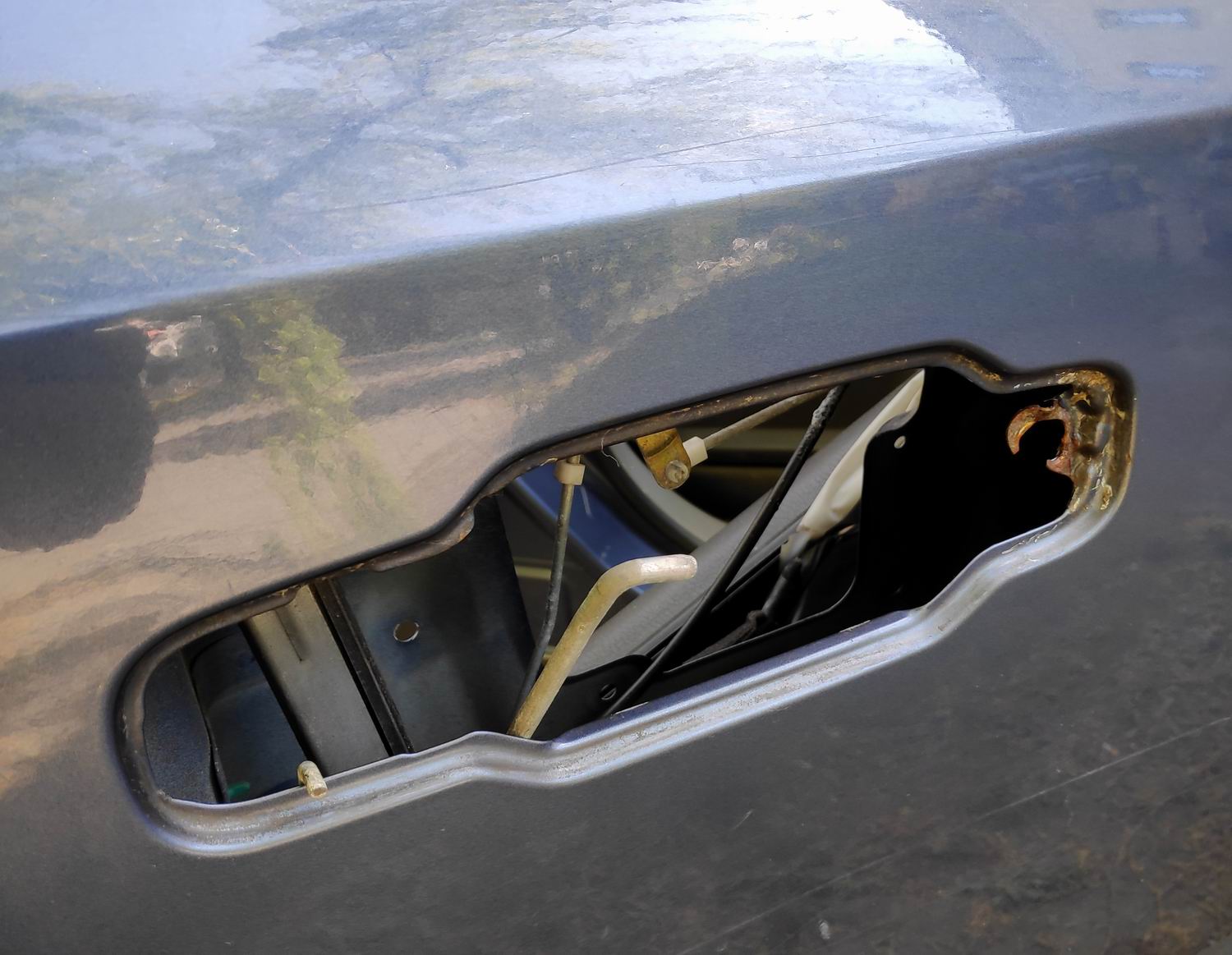

I mnie się przytrafiło, urwałem klamkę zewnętrzną. :(
