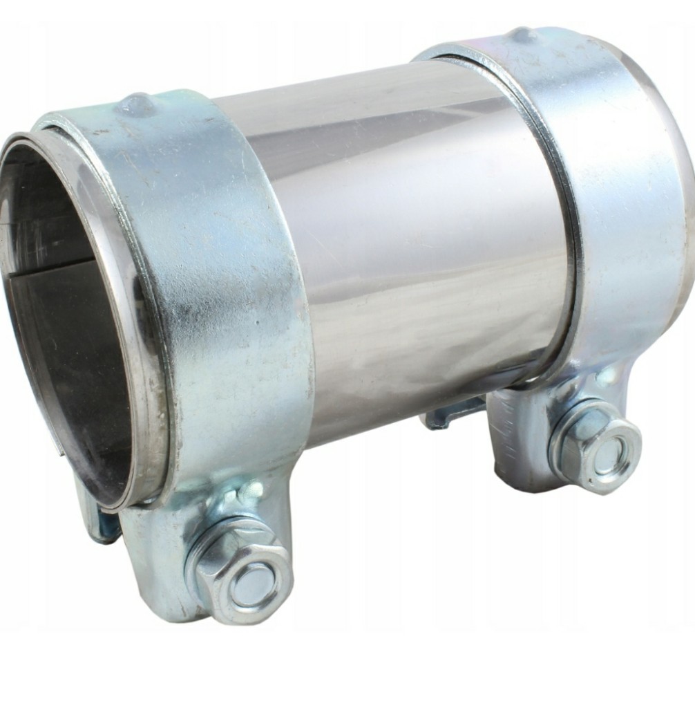

Chciałbym połączyć układ wydechowy takim łącznikiem jak na zdjęciu, tylko nie wiem jaką średnicę ma rura wydechowa .
Konkretnie między tłumikiem środkowym a tym z tyłu .
Może ktoś zmierzył kiedyś albo wie , bo ja niestety nie mam czym .

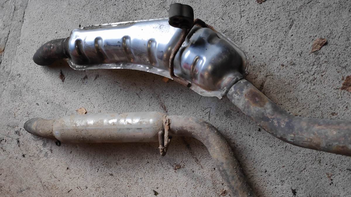

Pękło mi tu , na łączeniu .
Pomyślałem sobie , że utnę z jednej strony i z drugiej i zacisnę w takiej obejmie.

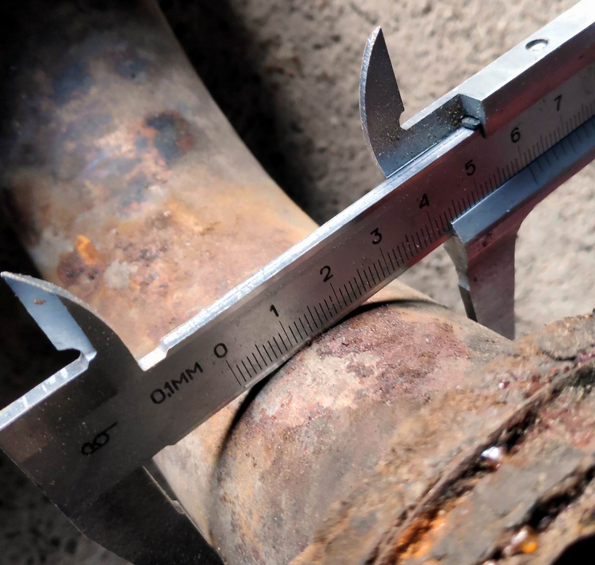

Zrobiłem pomiary 50 przed złączem, 60 za w stronę końcowego , tak jest w mojej może już coś było rzeźbione

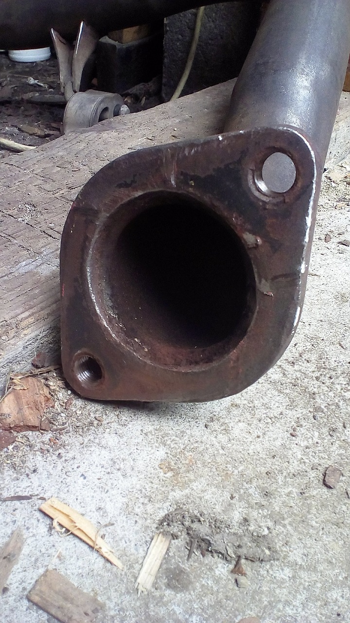

U mnie w 2.5 za środkowym tłumikiem przed flanszą 50mm za flanszą przed końcowym tłumikiem 61mm.
Także lepiej wyjąć i pospawać, nawet wstawiając nową rurkę, ale zostawić flansze żeby można było poskręcać tak jak w oryginale.
Ja mam stary sprawdzony sposób na uszczelki, wycinam z aluminium i skręcam śrubami nierdzewnymi. W przyszłości nie mam żadnych problemów z rozkręceniem i ewentualną wymianą.

Ok, dzięki .
Niestety u mnie nie da się skręcić, nie mam też jak pospawać, mogę jedynie połączyć ze sobą dwa kawałki rury.
Teraz już wiem jaki łącznik mam kupić.
Są tak tanie , że kupię oba rozmiary .

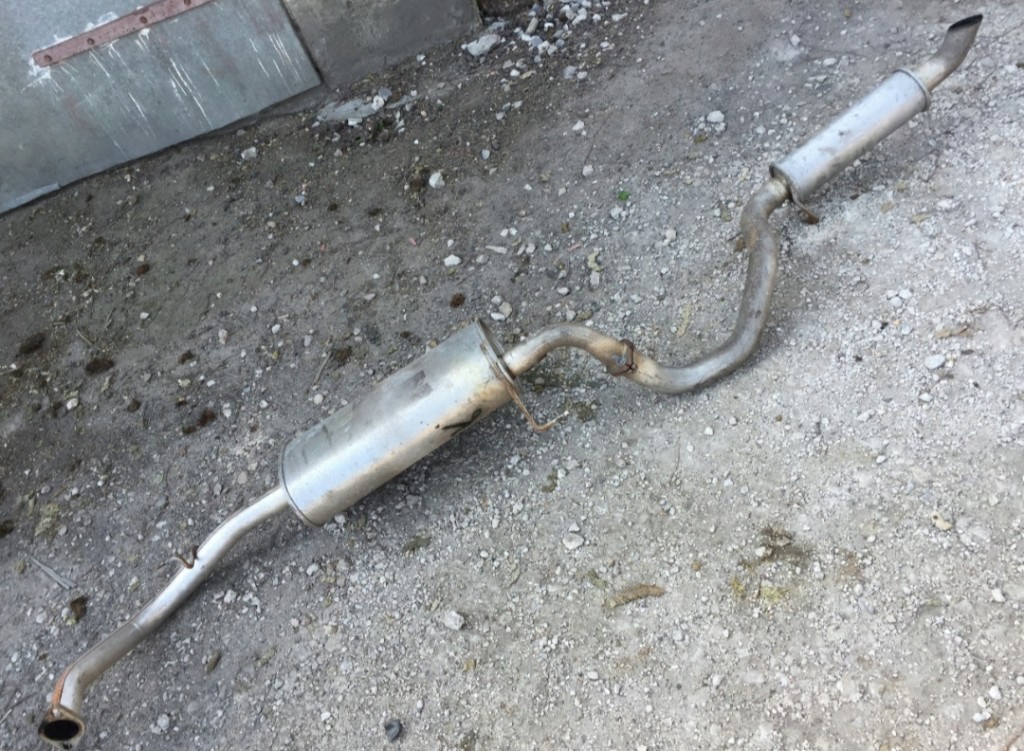

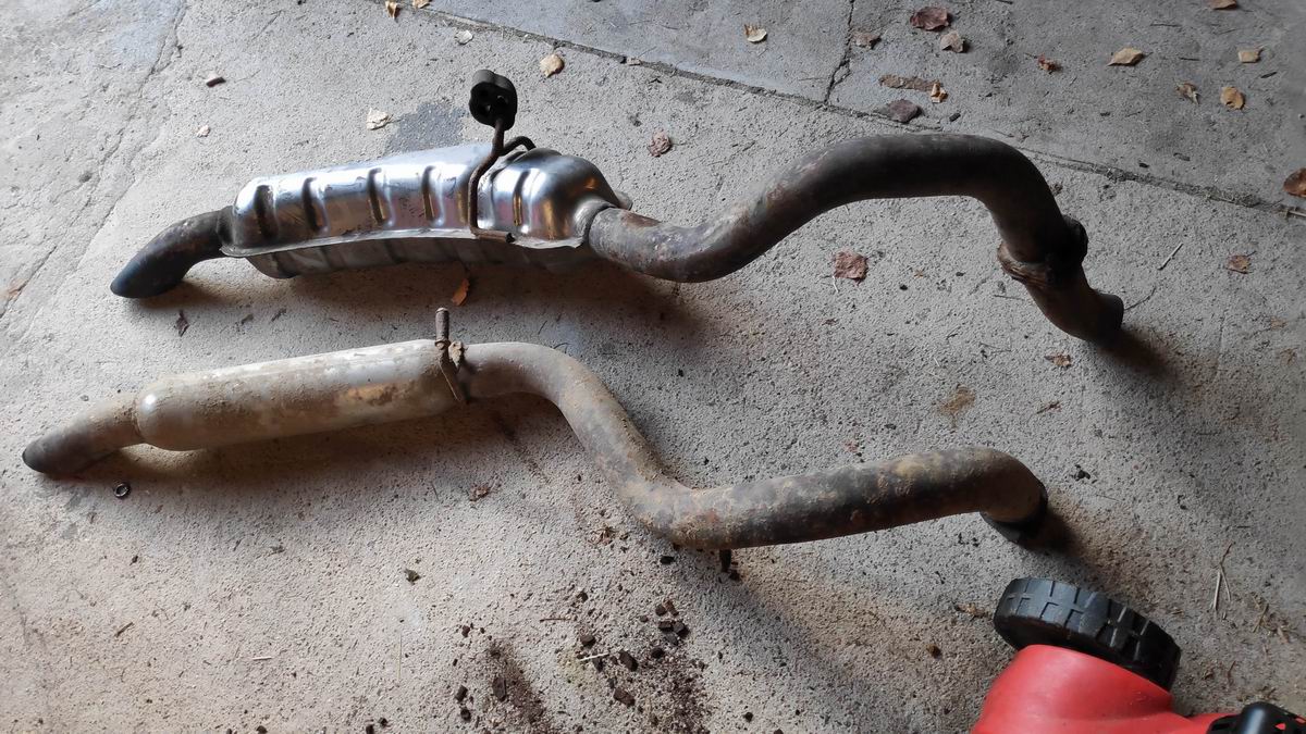

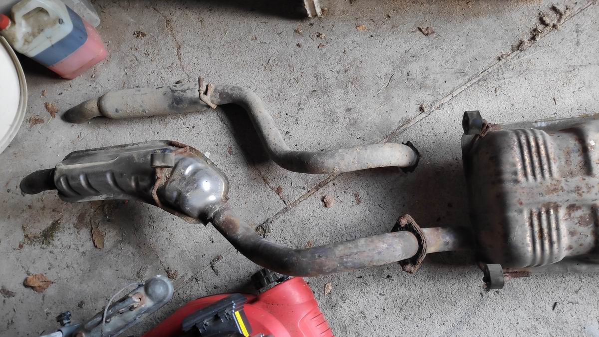

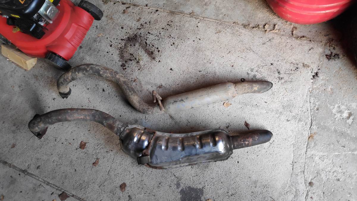

Naprawa tłumika ciąg dalszy.
Ostatni tłumik już zupełnie się urwał .
Co ciekawe nie wpływa to zupełnie na dźwięki wydawane przez samochód.
Wydaje się , że ten trzeci tłumik jest zupełnie niepotrzebny .
Ale był, więc podjąłem próbę wymiany go na inny z Sorento poliftowego .
Zgodnie z tym co sobie zamierzyłem, czyli połączenie rur łącznikiem przeciąłem rurę bliżej środkowego tłumika, aby mieć trochę zapasu .
Widać drobne różnice w wielkości tłumika , ale wszystko pasuje , łącznie z wygiętym kształtem.
Teraz tłumik na razie jeździ w bagażniku a ja czekam na łącznik.
